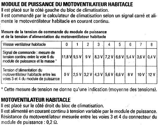

Oui je vais faire çà et en plus relever les tensions qui arrivent au pulseur d'air suivant le vitesse demandée par le module de commande (huit vitesses).

Tous branché normalement, moteur tournant et vitesse moyenne demandée au tableau de commande, j'ai:
- Pulseur inerte.
- Du + sur le fils rouge qui arrive au pulseur
- Et du + sur le fil noire qui arrive au pulseur
J'ai donc du + sur les deux fils (noir et rouge) qui arrivent au pulseur. Il ne peut donc pas fonctionner dans ces conditions.
Si je branche une ampoule 55w entre le fil ROUGE et une masse de la voiture l'ampoule s'allume, le pulseur reste inerte.
Si je branche maintenant l'ampoule de 55w entre le fil NOIR et une masse de la voiture l'ampoule s'allume ET le pulseur fonctionne à petite vitesse (Le tableau de commande reste inopérant).
Mon module de puissance NEUF est surement HS.
Je pense donc que j'ai un problème avant le module de puissance et que ce problème détruit le module qui se met en court-circuit.
Mais quel problème ? Car avant le module de puissance il n'y a que deux choses:
- D'un côté le relais.
- De l'autre côté le module de commande de chauffage/climatisation.
Qu'en pensez vous ?

Si tu as le courage de redémonter... essaye de voir les arrivées qui sont sur le module de puissance.
D'"après tes derniers tests, ce dernier fait de la modulation de puissance sur la masse (ton +12v reste permanent)... Un oscilloscope aiderai, mais je doute que tu es ça sous la main.

J'ai pu vérifier le côté relais en amont du module de puissance. Tous va bien (tests sur les fiches du faisceau recevant le relais, test du relais côté bobinage et côté interrupteur et relais en place qui claque bien à la mise du contact.
Il ne resterait plus que le module de commande de chauffage/climatisation !
Alors là ! c'est autre chose !
A moins que je sache ce qui doit arriver au broches du module de puissance depuis le module de commande.
Et je n'ai toujours pas éliminé les défauts éventuels provenant des différents capteurs extérieurs et intérieurs.
Est ce que cela produirait une panne de la sorte ?

Le module de puissance doit hacher le courant. Pendant la mesure de tension, tu vas avoir des fluctuations normales, il ne faudra pas t'en inquiéter.
