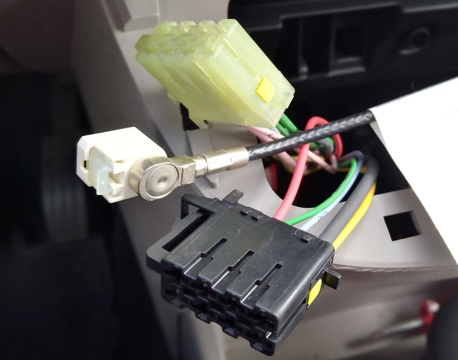

enlevé le vide poche et j'ai vu les câbles (voir photo)

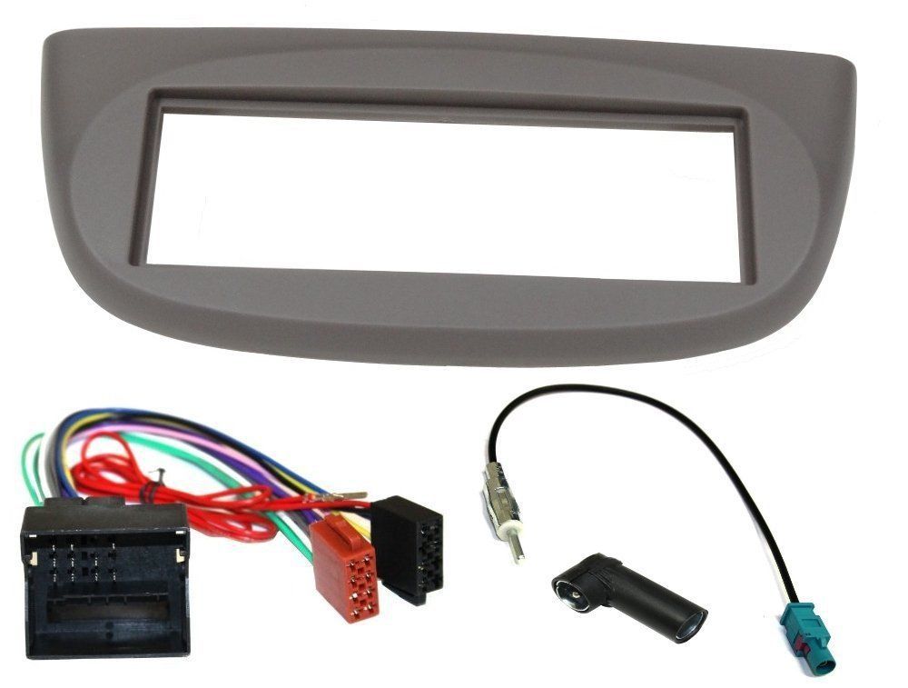

acheté un cache pour autoradio twingo et un adaptateur (donc les couleurs ne sont pas au mêmes endroits que celles de la voiture.

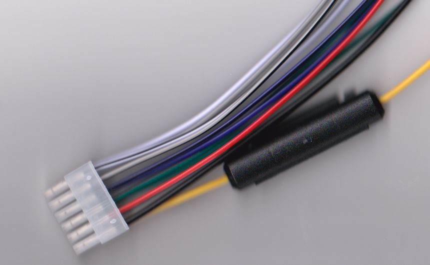

Puis une autoradio avec une seule fiche et des fils coupés(voir photo).
Je pensais utiliser l'adaptateur, couper les fils et les joindre par couleurs à la fiche.
Mais les 2 connecteurs de la voiture ne vont pas dans les bons trous (pas les bonne couleurs) de l’adaptateur noir (où on met les deux câbles) je me demande si on sait inverser les petits connecteurs métalliques ou ce que je dois faire exactement avec ce que j'ai (si c'est possible évidement) ou si je sais acheter un adaptateur qui va directement de la voiture à une fiche blanche de 12 trous qui va dans l’autoradio. Il y a tout de même quelque chose qui est bon, c'est l'adaptateur de l'antenne.

Les 3 connecteurs dans ta voiture sont un équipement standardisés chez Renault. (ISO)
La prise rectangle noire est la prise d'alimentation (tu peux trouver des adaptateurs qui permettent de te raccorder dessus)
La prise rectangle blanche est la prise pour les HP
La prise ronde est la prise antenne.. c'est une prise courte, certains autoradio necessitent une prise longue (trou profond de 4cm environ).. tu peux également trouver un adaptateur.
Il faudra recâbler des trucs

Et en clair, je sais faire quelque chose avec tout ce que j'ai? est-ce qu'on sait inverser les couleurs de l'adaptateur (où on met les deux fiches de la voiture) , couper les fils de l'adaptateur et les lier par couleur au fils de la prise blanche qui va à l'autoradio ? ou je dois trouver autre chose?
