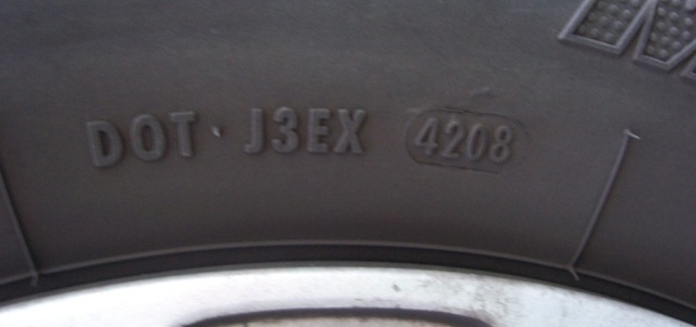

https://www.oponeo.at/gfx/Articles/reifen-dot-nummer-012402.jpg
Sur cette photo, tu as un espèce d'oval avec 4 chiffres dedans.
Le pneu en question a été fabriqué la 42ème semaine de 2008.
Sur un de mes véhicules, j'ai un train de pneus qui n'était pas aux marqueurs... il restait encore la moitié.. et pourtant, les pneus étaient devenus des savonettes.
16 ans...

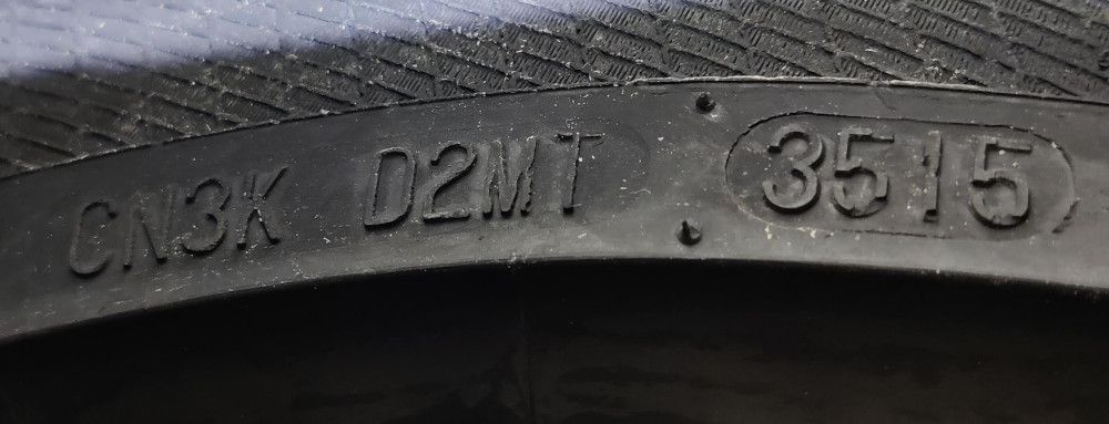

Ok merci, j'ai trouvé cette référence :)
C'est CN3K D2MT 3515
Voici la photo :

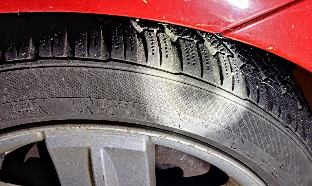

Et une photo de l'usure :
(désolé il fait nuit et je n'ai pas d'autre éclairage qu'une lampe torche)

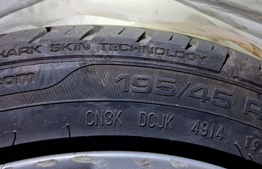

Voici une photo des pneus été :
On est d'accord qu'il n'y a rien de spécial ? Le garagiste avait aussi regardé les pneus, il m'avait dit de les changer car on avait atteint selon lui la "marque" mais je vois rien de choquant.

OK ça se précise, merci.
Les pneus hiver ont l'air OK. L'âge est un peu limite (7 ans) mais pas suranné. Tu as peut-être atteint la marque "hiver" du pneu, donc dans la poudreuse il va bourrer très vite, mais pas de souci dans les conditions actuelles, tant que tu n'as pas atteint le témoin d'usure. Le flanc est bas, en 45, donc peu de chances que tu ressentes la déformation.
Si tu as le même problème avec les pneus été, il va falloir chercher du côté des trains roulants et de leurs fixations: triangles, barres, tirants, biellettes.
C'est donc une bonne chose qu'un essai par un pro puisse avoir lieu. Car à distance ça va être difficile de t'aider plus sur un problème de ce côté-là.
