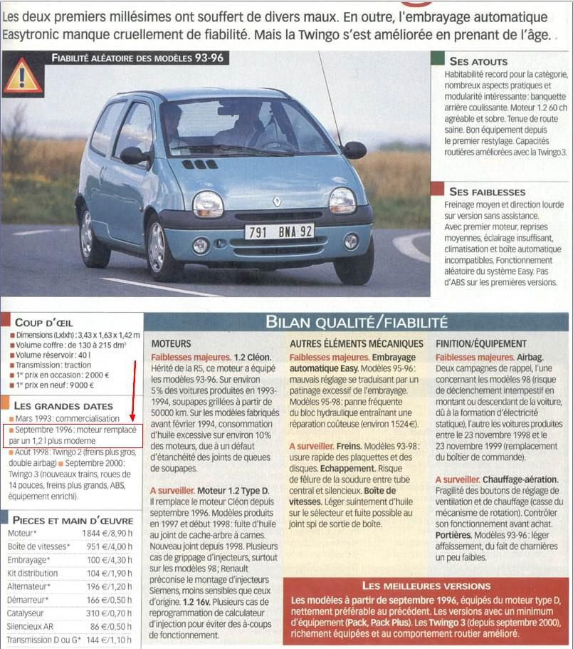

Tiens voilà un article qui peut t'interesser
A priori en sept 96 nouveau moteur D a courroie
Si cela peut t'aider

merci pour vos réponses. C'est bien ce que je pensais. J'ai donc le choix entre proposer au proprio de faire la courroie (et éventuellement de partager les frais), ou bien de laisser tomber l'affaire. Il me propose sa twingo à 2000 euros pour 135000 km. Elle est très propre, intérieurement comme extérieurement. Qu'en pensez vous ?
