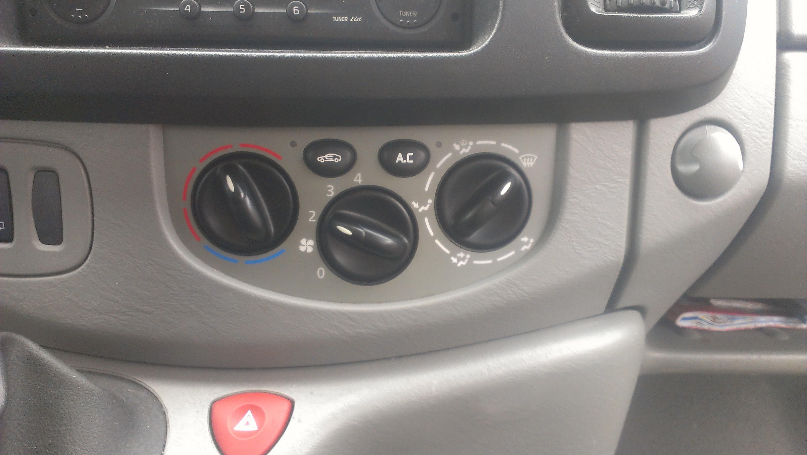

[Trafic II] Commande de ventilation, comment la démonter ?
Les vitesses 1 et 2 ne fonctionnent plus.
Pouvez vous m'indiquer comment démonter la commande de ventilation ?
Voir photo pour le modèle.
Merci, cordialement.
Il faut démonter le dessous où il y a le levier de vitesse puis ensuite le bloc ventilation.
Mais je pense que ton pb vient du rhéostat dans le bloc chauffage coté moteur, c'est connu.

Bonjour kerwenn,
Merci pour l'info, je vais essayer ta technique.
Cordialement.
