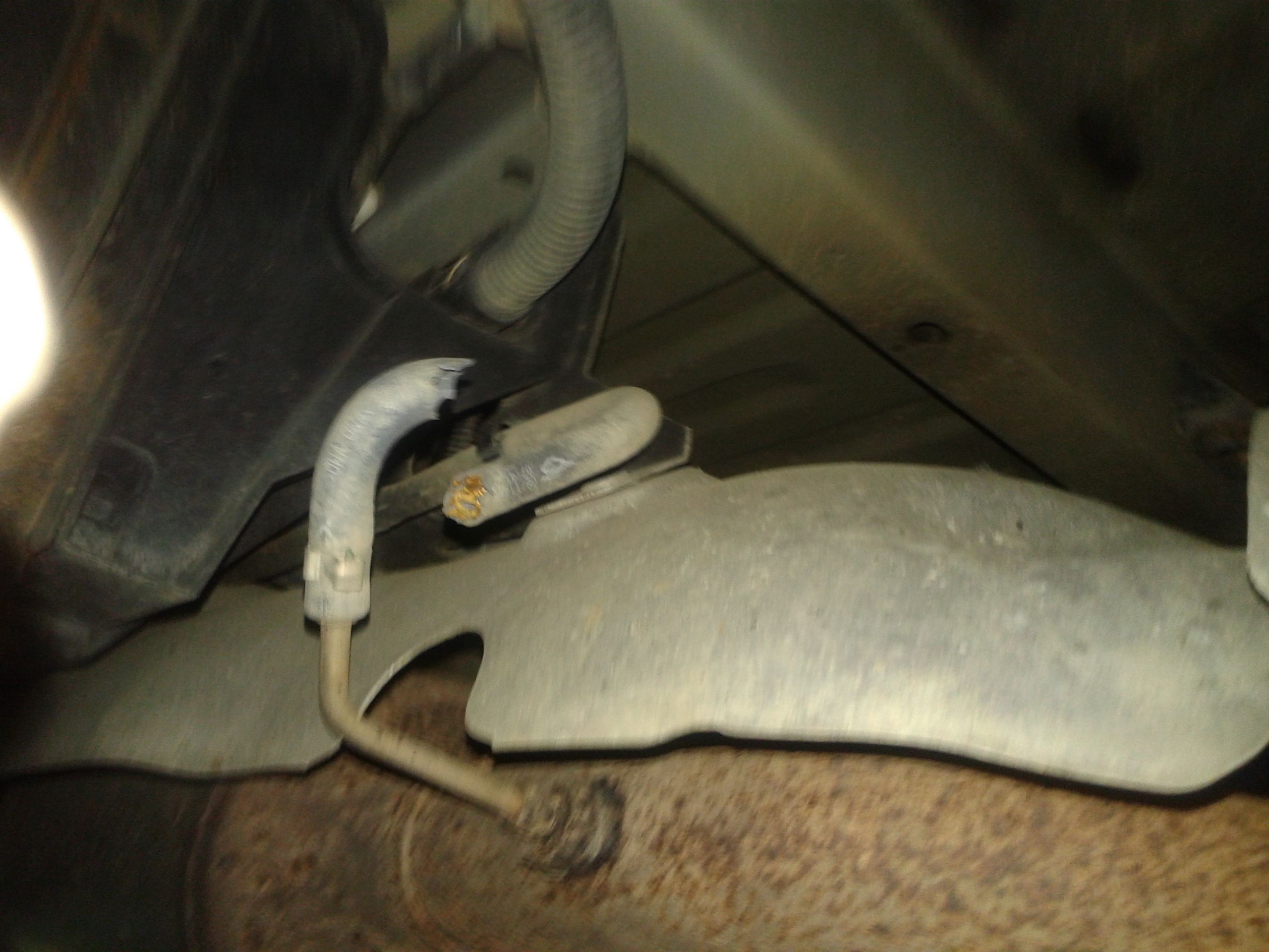

En effectuant une recherche pour un bruit sur le train avant (autre sujet a venir sur cardan) je remarque une durite coupé sur la ligne d'échappement complétement cuite.
http://images.planeterenault.com/39345/th-Photo0084.jpg.
Cette durite rejoint Capteur, pression des gaz échappement BOSCH : censur�. Je me demande si ce problème ne peut pas être responsable du bruit strident que j'ai surtout aux alentours de 70 km/h qui baisse par la suite. J'ai pas vu de rapport entre bruit et régime moteur.Je pense aussi avoir qq chose sur le train avant roulement ou cardan( autre sujet)

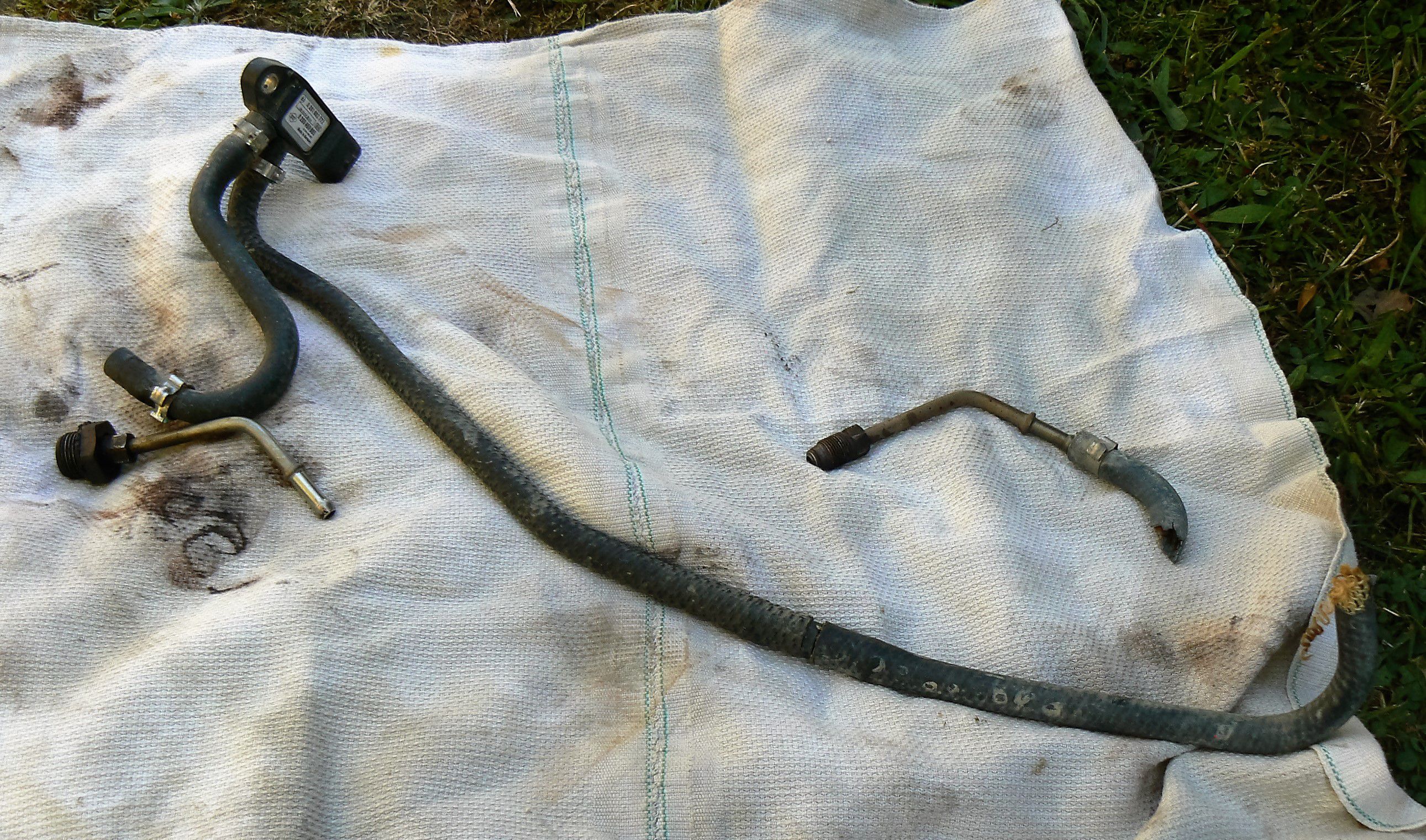

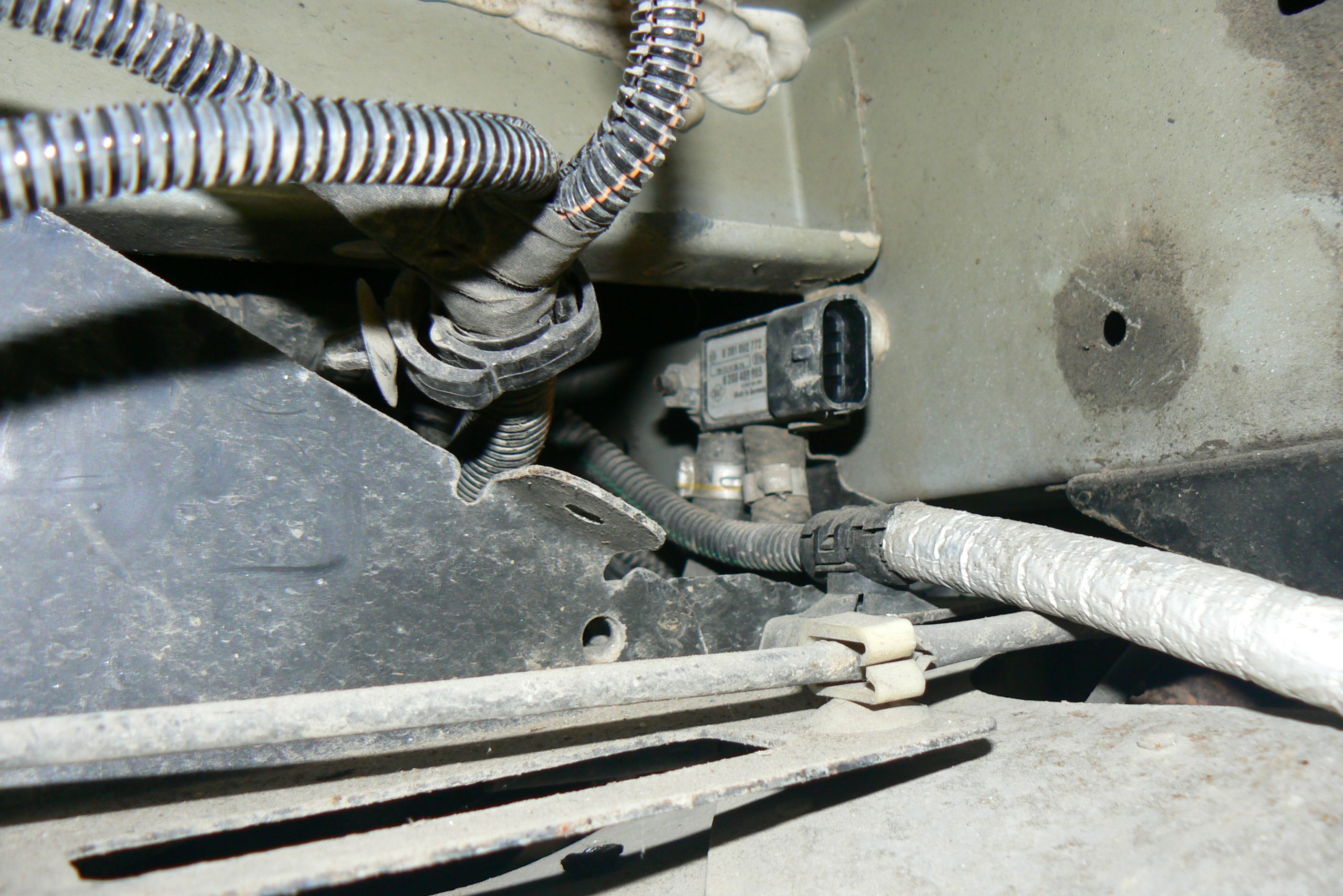

J'ai donc démonter ce capteur pour y voir plus clair(pas facile d'accés).
http://images.planeterenault.com/39345/th-P1080041.JPG
Photo d'ensemble

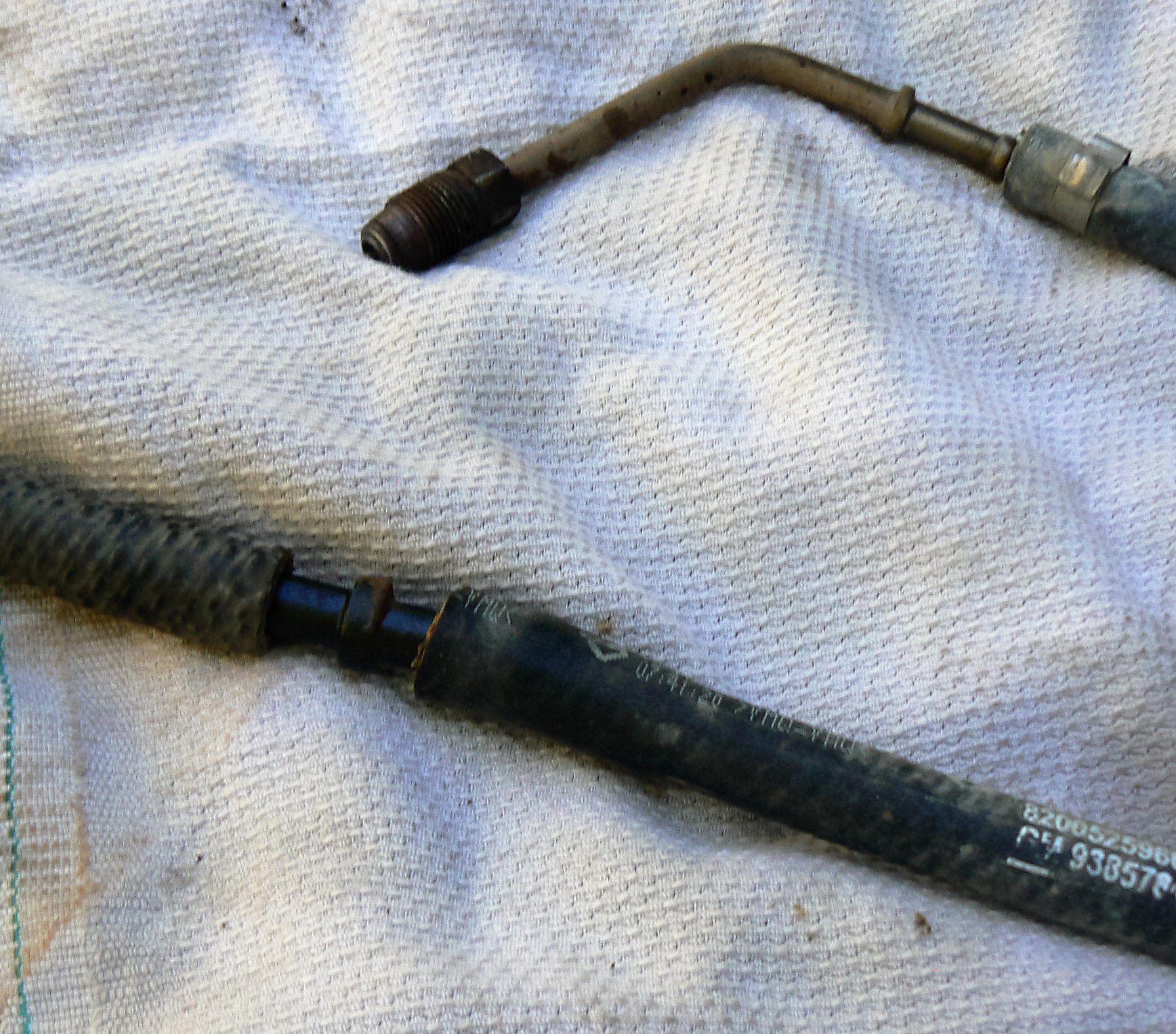

Je voudrais savoir si vous pensez que la jonction entre les 2 durites est d'origine ou déjà une réparation?
http://images.planeterenault.com/39345/th-P1080060.JPG
Je sais pas chez qui je vais trouver de la durite ce WE?
Je pense changer la longueur en entier le raccord pourra me servir pour une autre réparation.

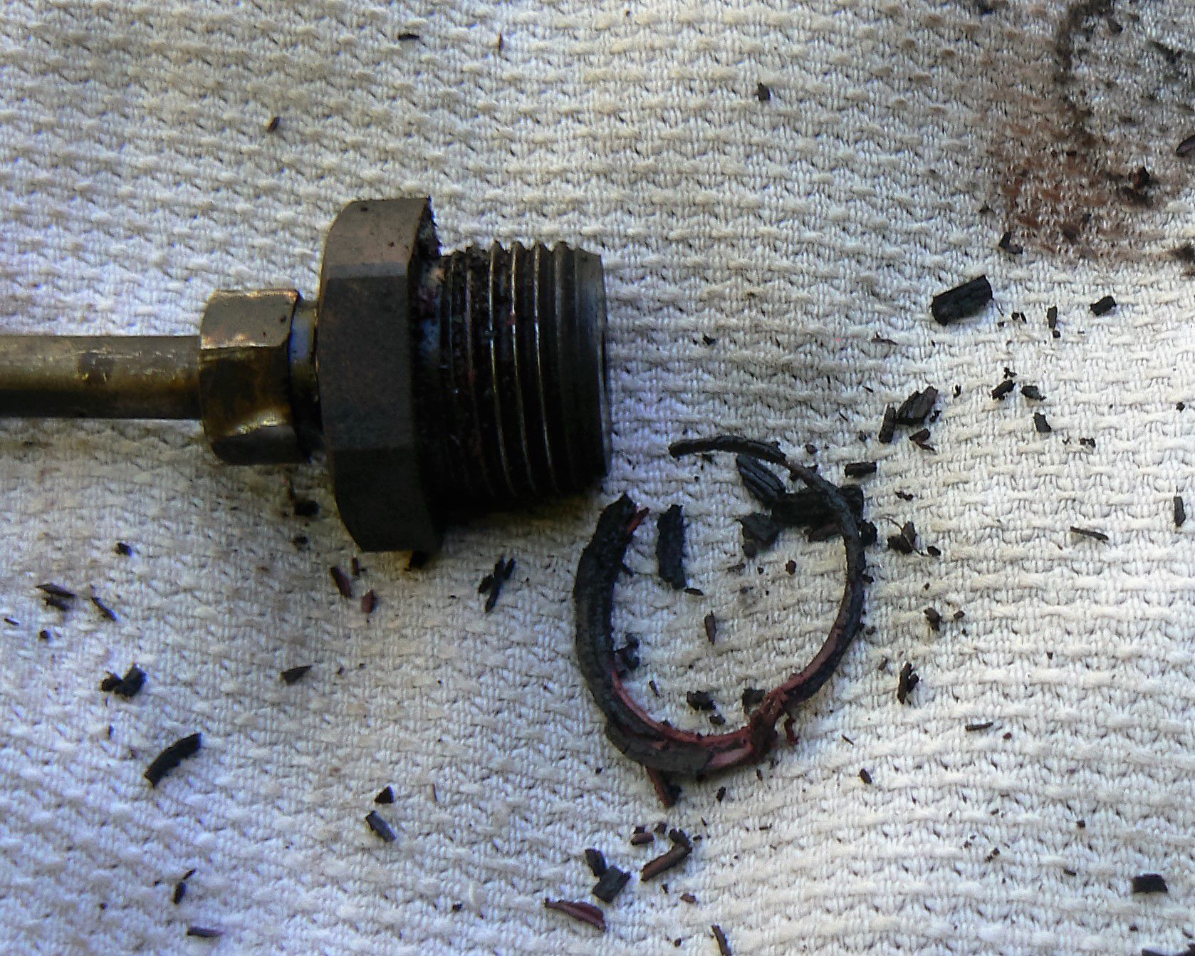

J'oubliais savez vous quel genre de joint cela pouvait il être?et ou le trouver?

ça ressemble à un capteur de Pression différentiel de FAP ça ... quelle version/motorisation/année ton véhicule ??
Oui c'est un capteur de pression
Le problème est réglé (avec de la durite classique moins cher)
Ça ne devait pas faire de bruit plus que ça puisque pas de différence constaté.
C'est un trafic de 2007 150cv bvr fap
et le capteur donne toujours des valeurs de Delta P raisonnable ?
