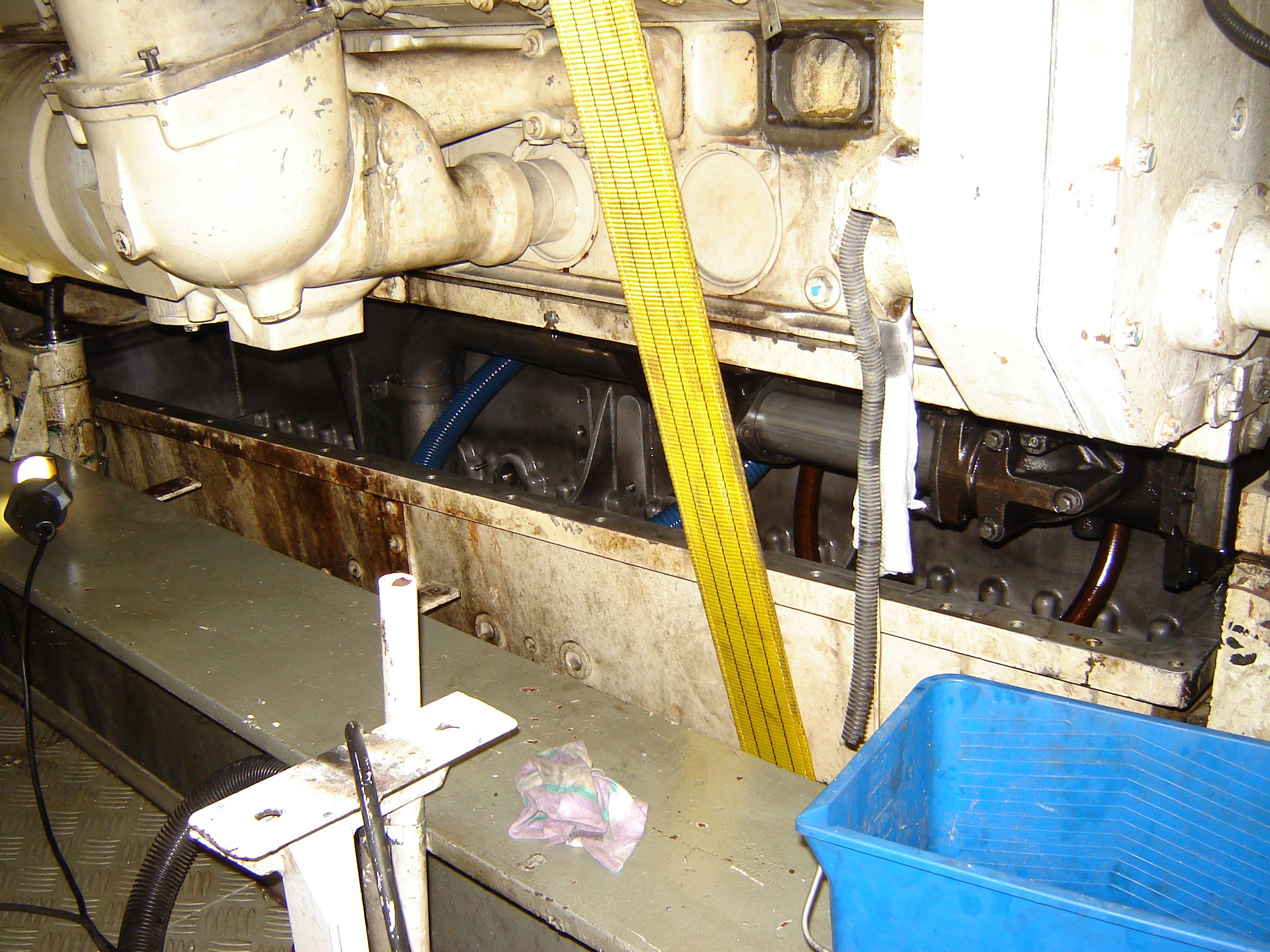

Ne vous inquiétez pas, j'ai déjà démonté des carters, c'était en Angola sur un Cummins QSK 60, après la casse d'un nez d'injecteur suivi d'une dilution ( la maladie de ces moulins), le tout à fond de cale avec du roulis, température de 40°C, 100% d'humidité, rentré dans le carter avec des chiffons pour tout nettoyer, et avec le bruit des deux autres moteurs. ( bon c'est déjà pas mal, je pourrais rajouter que le bateau était en déchargement le long d'une plate-forme pétrolière et que si on perdait un deuxième moteur, on perdait la moitié du bateau en propulsion et électricité...)

Vu comme ça... :lol2:
Effectivement tu trouveras moins de vis de carter que sur le Cummins, ça ira bien plus vite !
