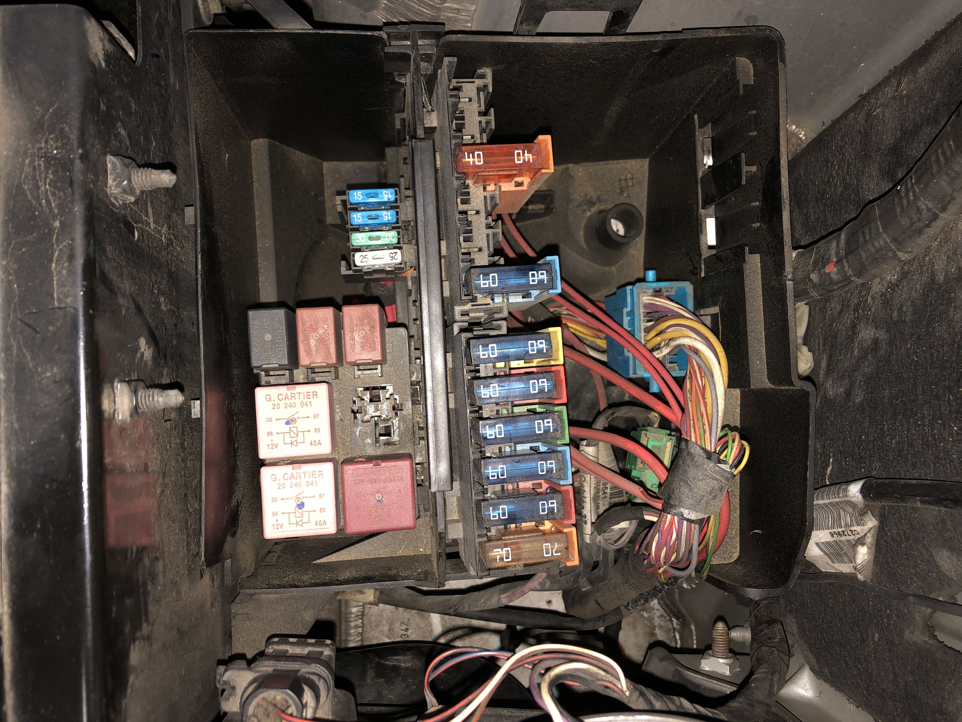

Pour moi ça commence par une panne électrique. Il y a 3 jours je démarre et en tournant la manette du comodo en croisement, il se sont allumés et en une fraction de seconde éteint. Veilleuses, plein phares, stop, warning, klaxonne... Ok
J’ai démonté les ampoules, une avait grillée. Je l’ai remplacé mais rien n’y fait. Fusibles ok. J’ai commandé un comodo neuf que j’ai remplacé mais pas sa. Heureusement sympa, ils me l’on remboursé. Donc là je suis dans la bouise. J’ai pas la rta, est ce que des âmes d’électriciens pourraient m’aiguiller ? D’avance merci
Ps: la boîte à relais est sous bocal liquide de refroidissement. Pouvez vous me dire si un relais est en relation avec les feux de croisement ? clic pour agrandir clic pour agrandir
Cordialement.

En voyant ton poste la réponse de ton poste, je suis content de n'avoir rien dit, je t'aurais aiguillé dans la mauvaise direction. En voyant ta boite à relais, l'éclairage du flash me donnais l'impression que le fond de ta boite avait brûlé au niveau de l'emplacement vacant, donnant l'impression qu'un relais avait sauté de son emplacement.
