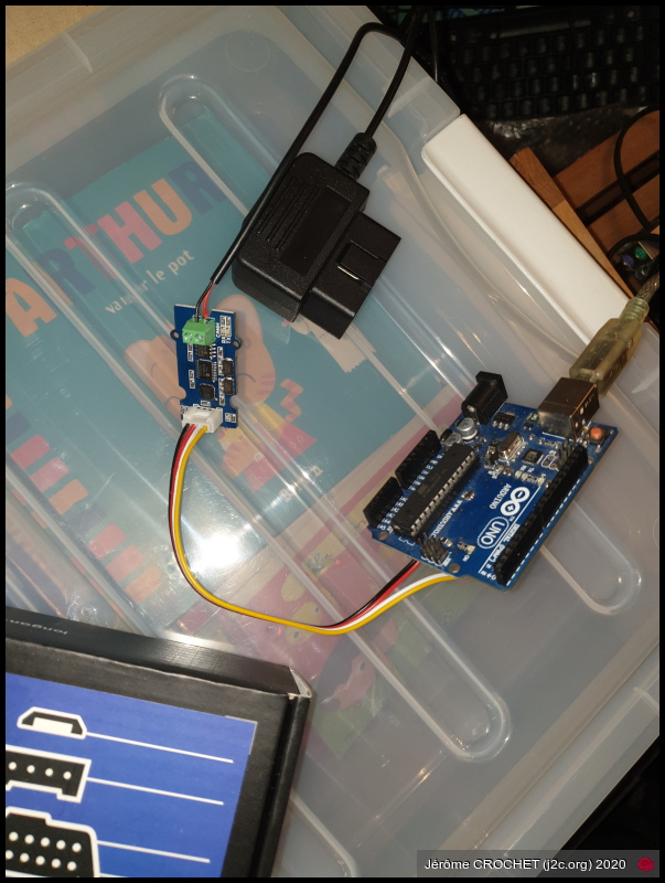

J'ai donc acheté..
https://cdn.j2c.org/2020_03_02/800_58243c964eb98df3bbe2258c03101396_20200302_081147.jpg
Téléchargé les codes d'exemples.. pour dumper ce qui se passe sur le bus... et
RIEN. A part le fait que l'adaptateur capte des trucs.. mais ne les transmets pas sur le port série.
Ha.. si.. en changeant la vitesse de bus .. à autre chose que 500kbps... on a un reset de l'UCH.. = coupure de courant dans la voiture.
