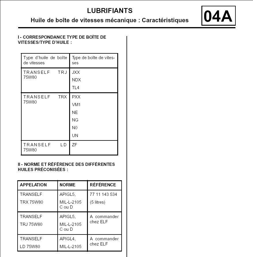

Existe-t-il un document reprenant cette préconisation ( note de service d'octobre 2005 ?).
J'ai trouvé une note technique qui préconise ça ;)
