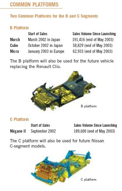

Vite fait, voici un premier document datant de 2003 et qui présente les deux principales plateformes avec les premiers modèles qui les ont utilisées.

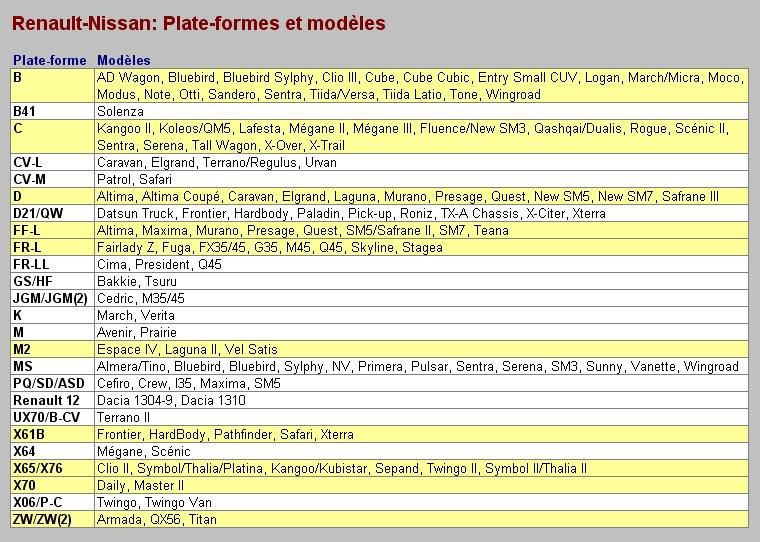

Voilà voilà... S'il y a des erreurs, faites-le moi savoir... :euh:
Message Sam 28 Mar, 2009 14:03
Au fait, j'ai oublié la légende... :euh:
Les plate-formes en jaune sont encore utilisées par l'Alliance. Celles en blanc ne le sont plus ou sont en fin de vie.
difficile de faire plus complet. Merci
Je reste malgré dubitatif sur le cas Logan/Sandero qui est un véhicule construit sur plusiseurs continents. A mon avis, soit c' est une platefrome à part, éventuellement dérivée de PFB car elles ont été étudiées toutes les deux en même temps. Certaines technologies utilisées sur PFB ne le sont pas sur Logan. C' 'etait une des données d 'entrée dès le d'ebut du projet X90. Il faut pouvoir la cosntruire sur tous les continents donc, pas de process ou produits dit innovants ou compliqués à mettre e noeuvre. Ceci pour éviter d' importer trop de pièces d 'Europe.
Pour Logan je proposerais de l' appeler PFB' (si c' est effectivement un dérivé de PFB) ou bien simplement Logan.
Ciocc

le Post du 27/3 à 15h43 montre un document en anglais sur la plateforme B (et C). A mon avis la Micra a été le 1er véhicule à sortir en Mars 2002 sur cette plateforme B. La Micra II ne devrait pas tarder. Quelqu' un aurait une idée de sa date de sortie. Sera t- elle tjs basée sur PFB ou bien déjà une nouvelle plateforme qui devrait aussi servir à la future Clio, voire Modus si elle est remplacée.

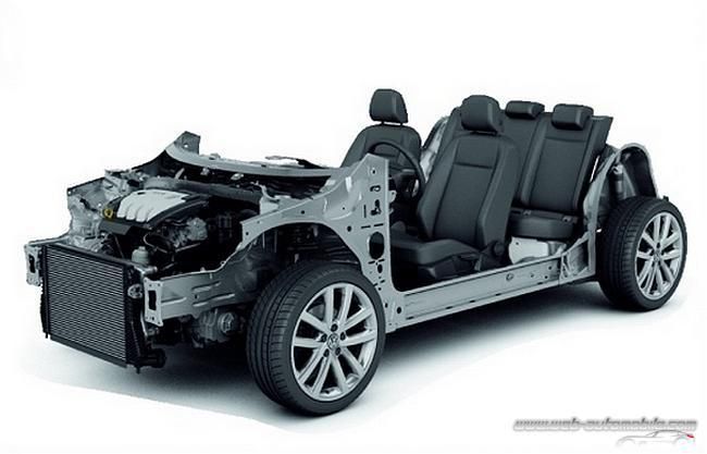

Un peu de mal a capter , plateforme? La vidéo n'et plus visible...Plateforme égale chassis?
https://nsa29.casimages.com/img/2012/08/23/12082311492093996.jpg
c'est ce qu'a mis Zzéria en photo,c'est tout le soubassement en tôle qui ne se voit pas mais qui est commun sur plusieurs voiture :
Une Golf IV,une Beetle,une Bora,une A3 ,une TT,une Léon,une skoda octavia ont toutes la méme plateforme
ça ressemble a ça
Ok merci , ces un peu ce que j'avais imaginé !
Message Dim 02 Sep, 2012 19:09
Sur une plate forme, tu rajoutes les moteurs d'essuie glace, les connecteurs de feu, les plafonniers, mais tu enlèves les sièges et les jantes (qui se "vendent", donc sont différenciés)
Mais que je ne me trompe pas , il s'agit du chassis?
Message Lun 03 Sep, 2012 06:09
Le châssis en lui même n'existe plus (sauf sur les utilitaires vendus en chassis cabine): il a été remplacé par des caisses auto-porteuses.
une plate-forme, c'est un regroupement d'autos qui ont en commun 80% de leurs pièces (celles qui ne se voient pas ou dont le client moyen se fiche éperdument) et que seul la carrosserie et l'habitacle se distinguent les uns des autres.

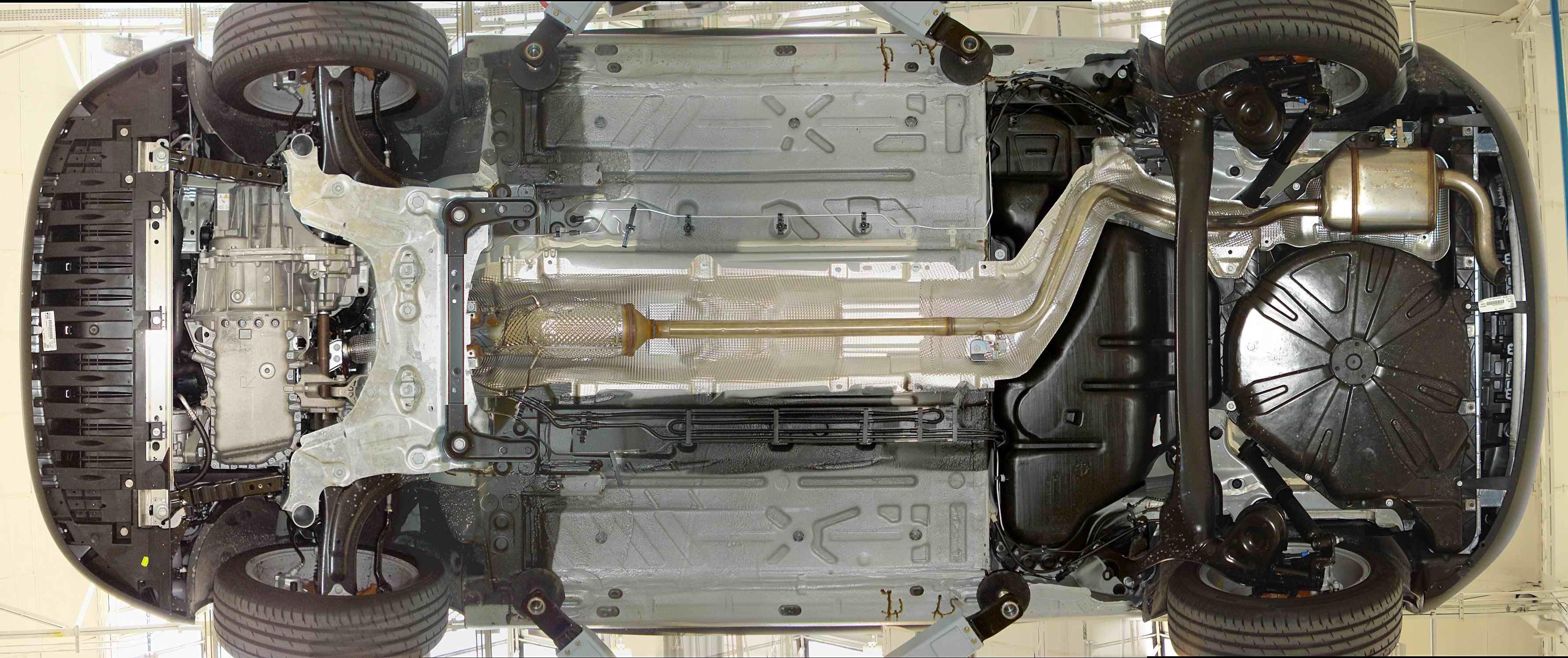

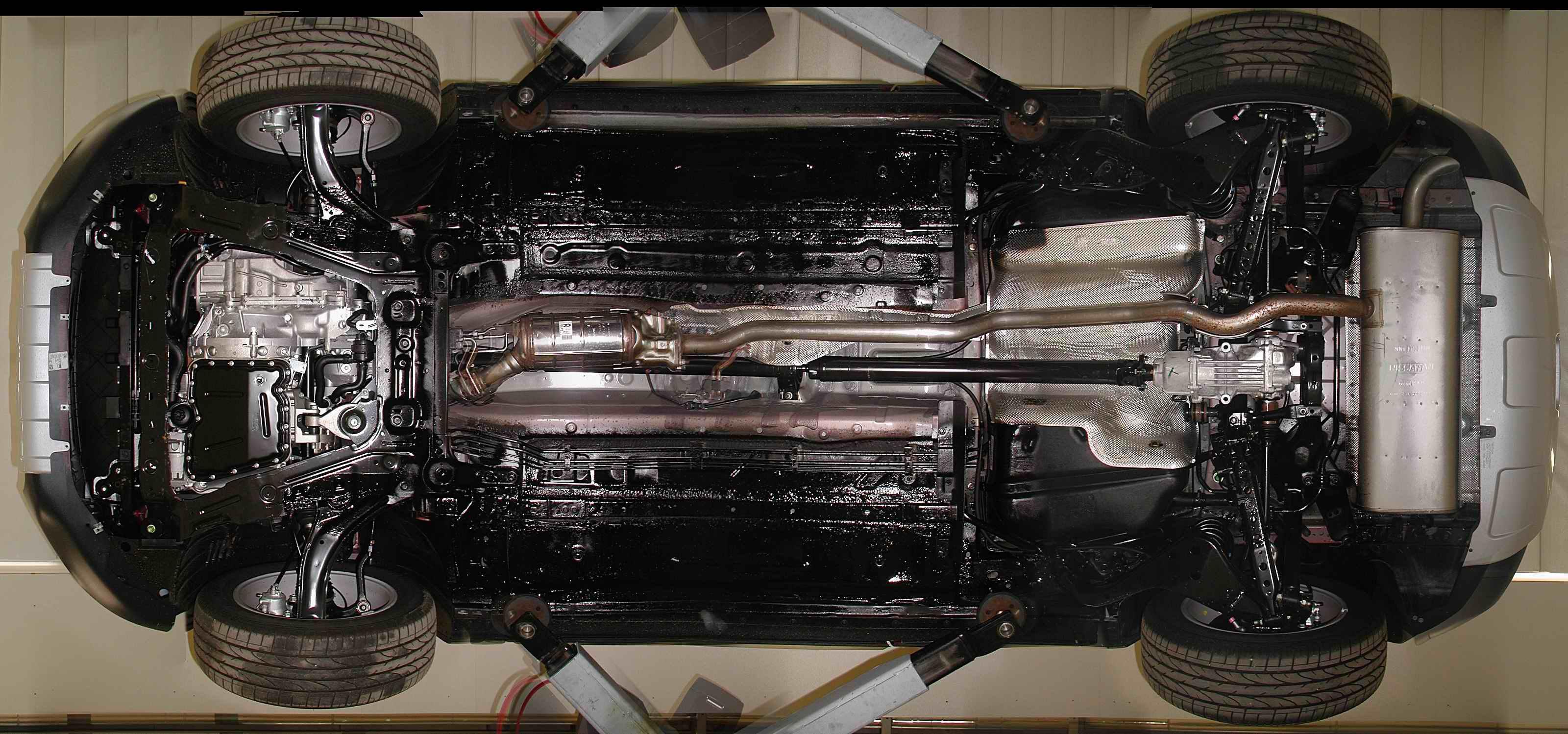

mais sur Worldscoop..il y a une question:certains disent que le Qashqai actuel utilise la platforme C de la Megane3....et il y a des documents Nissan....mais je sais du temp que sa n'est pas vrai..quelqun ici en PlaneteRenault (je me ne rappelle qui vraiment -un allemand,je crois-m'a enviè 2 photos d'un Qashqai 4x4 et une Megane 3)pris dans le soubassement...et vraiment ils sont tres differents..
je veux savoir si alors,moi,j'ai dit a mes clients que QashQai et Meg/Scen ont deux plat differents..excusez moi..mais pour moi est important..meme pour mon travail...si quelq'un qui travaille en Renault peut m'aider..merçi...
Mes voitures:
Message Mar 22 Jan, 2013 22:01
Soubassement QASHQAI TECHNA 2.0DCI FRANCE
Soubassement MEGANE 3 PRIVILEGE 1.9DCI130 FRANCE
...les photos de 2 chassis....sont la meme PlatformeC?
