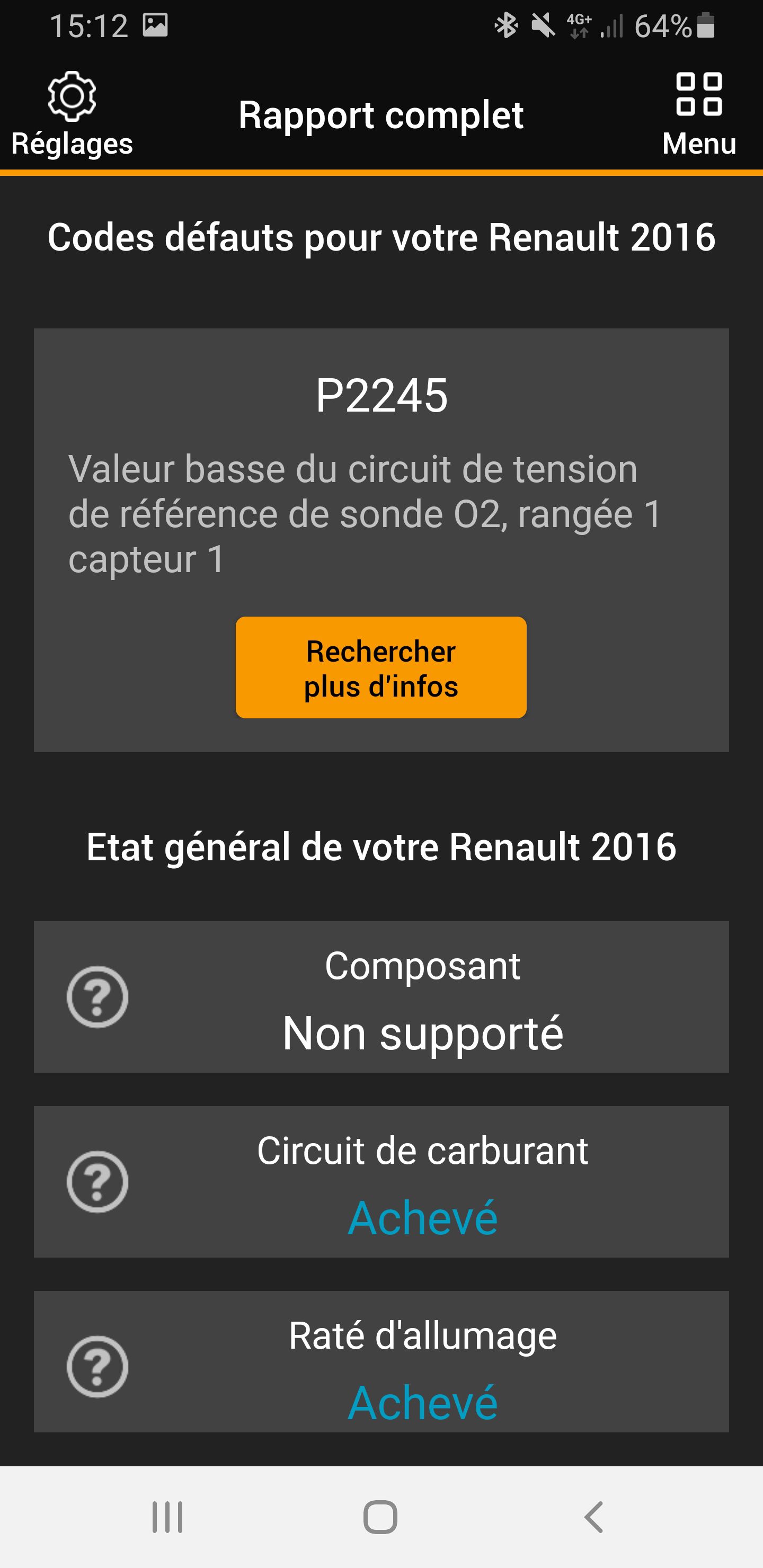

Ayant le temoin moteur allumé ainsi que la clé en plus donc 2 voyant allumé, j ai effectuer un diag qui ma sortie comme résultat "P2245 : Circuit de tension de régence du capteur O2, niveau bas

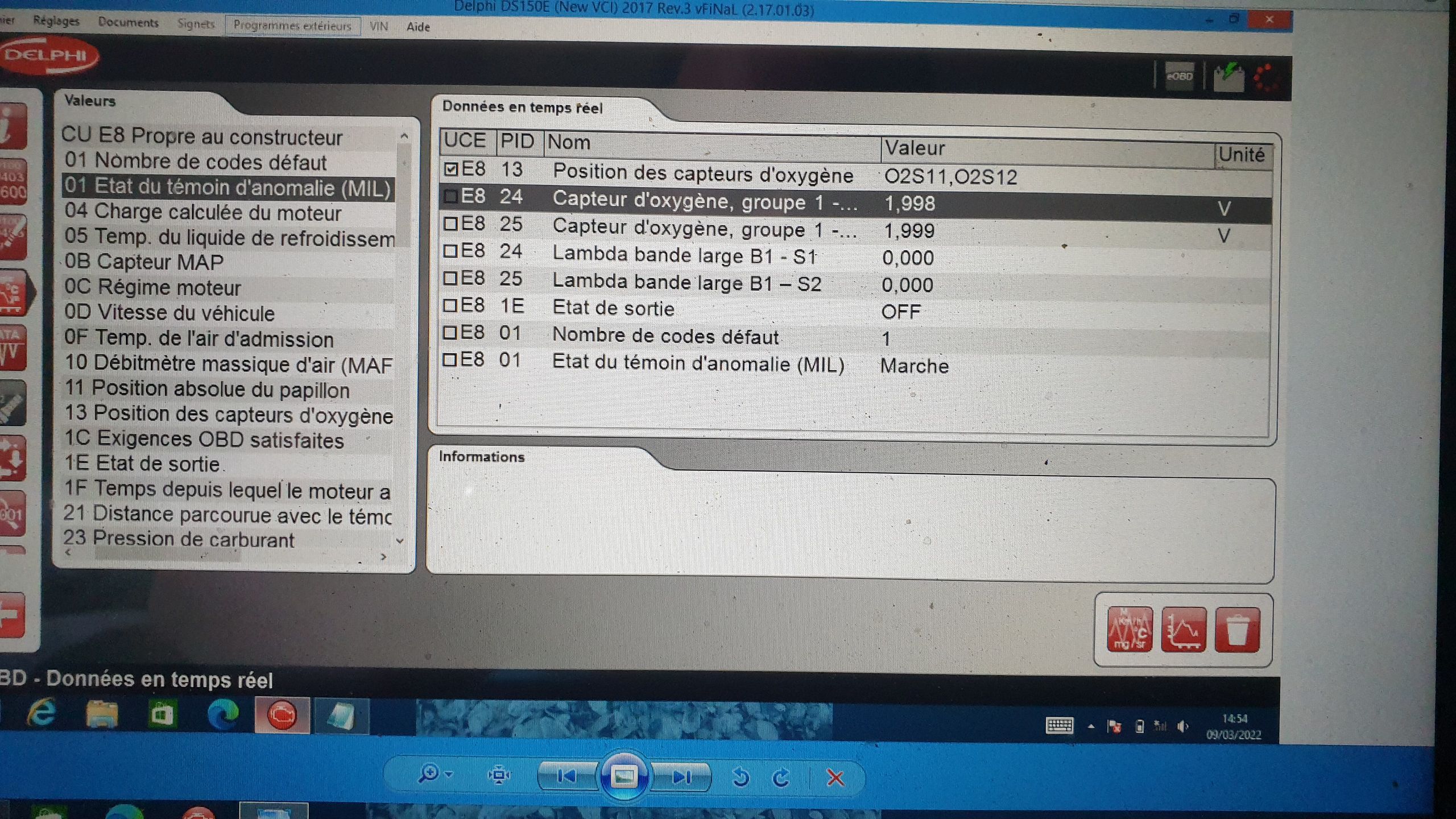

(rangée 1,capteur 1). Donc j ai vérifier sur le diag que c est 2 capteur soit bien alimentées et je confirme les 2 sondes sont bien alimentées. Un monsieur de chez norauto m'a dit qu'elle pouvait très bien être alimentées mets défectueuse (sale) donc comme vous l aurez compris je cherche simplement a localiser ces 2 sonde plus particulièrement celle la plus proche du moteur car le diag précise bien capteur 1,rangée 1 ce qui signifie si je me trompe pas celle la plus proche du moteur.

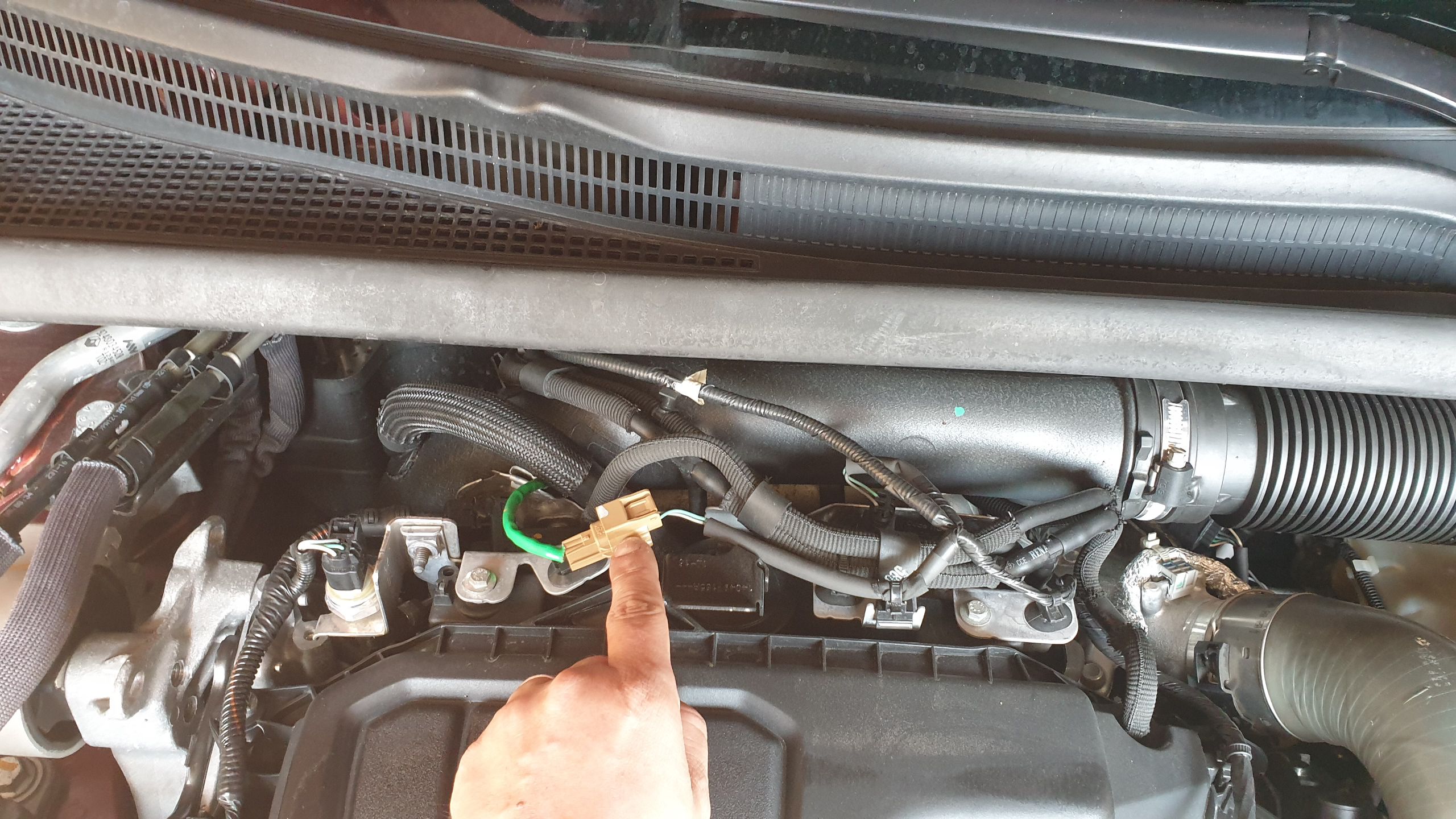

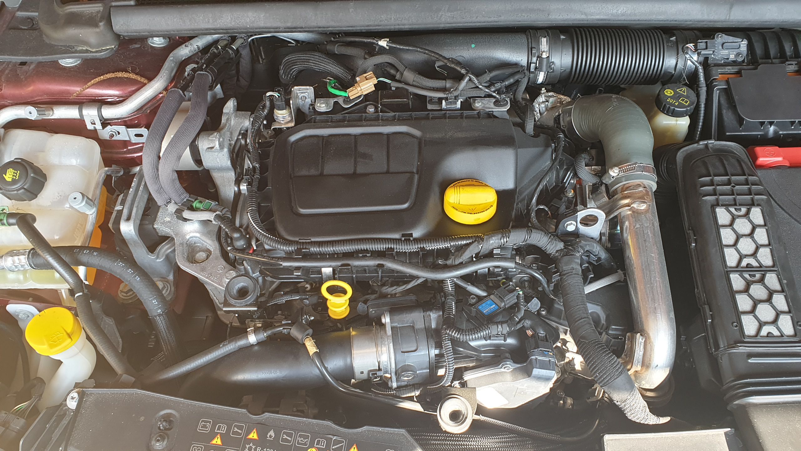

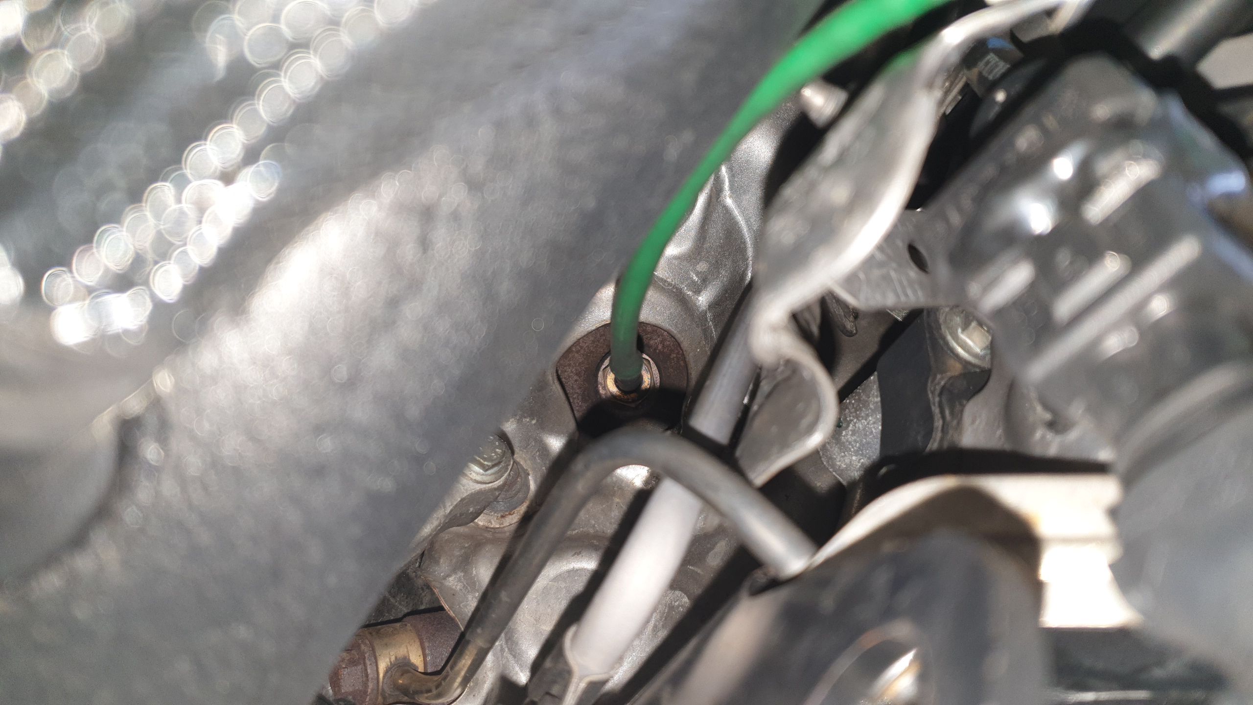

Ps: je vous joint des photo ou je pense l avoir trouver sans être sûre d ou mon intervention sur ce forum ,je vous joint également les resultat du diag.
Et merci pour votre reponse en faite le file vert et un capteur de température ,la sonde lambda est vraiment derrière et le câble et gris j ai pu la photographier ,elle est casiment identique a celle en aval .
