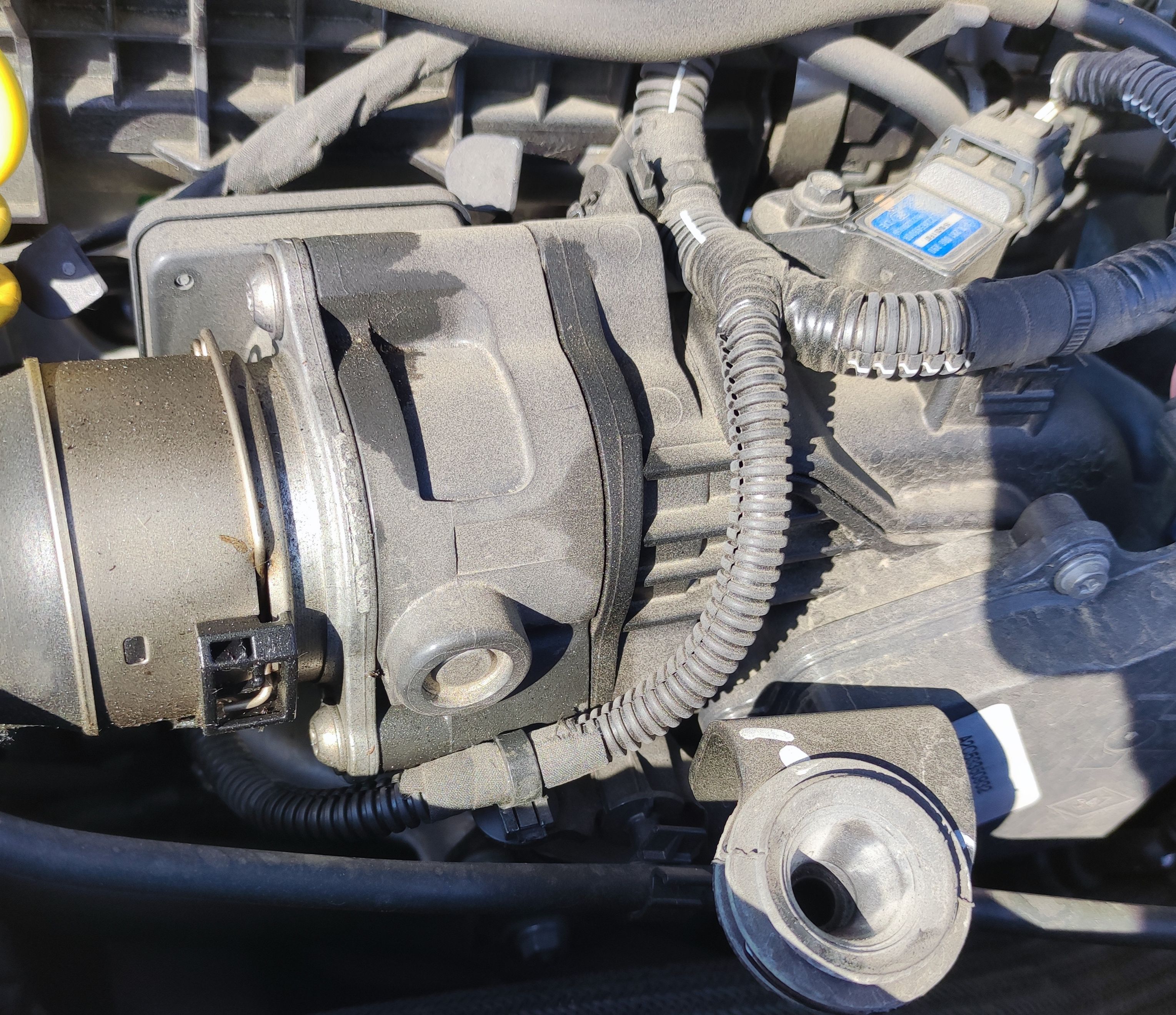

- la vanne egr, c'est bien la photo ci dessous?
La photo ressemble plus au volet doseur d'air (gros diamètre sur la duirt d'air de suralimentation) à gauche
la vanne EGR est le boîtier sur la droite de la photo
Ok, je pensais que c'était le boitier papillon qui était à droite, et la vanne egr, le boitier juste derrière, au second plan, derrière la tache "grasse", celle de gauche sur la photo
Merci encore pour ces précisions ::forum_001::
