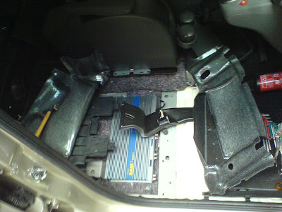

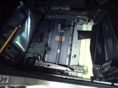

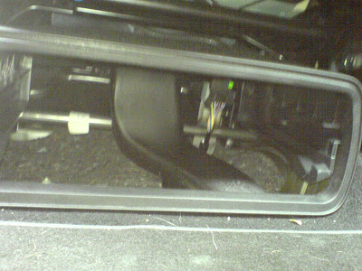

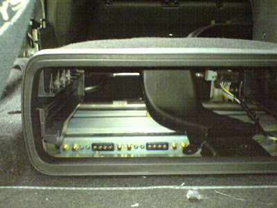

Suite à une demande sur un forum partenaire, j'ai trouvé la place sous le siège passager.
C'est hallucinant, j'ai pu caser l'ampli sans trop de soucis.
Voici déjà les photos de la pose

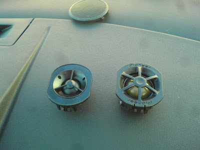

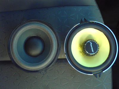

Le kit éclaté avant à été remplacé par un kit pioneer TS-Q131C en kevlar.
Je ne perçois pas de différence majeure comparé à certains mais j'espère qu'avec l'ampli je vais l'entendre.
