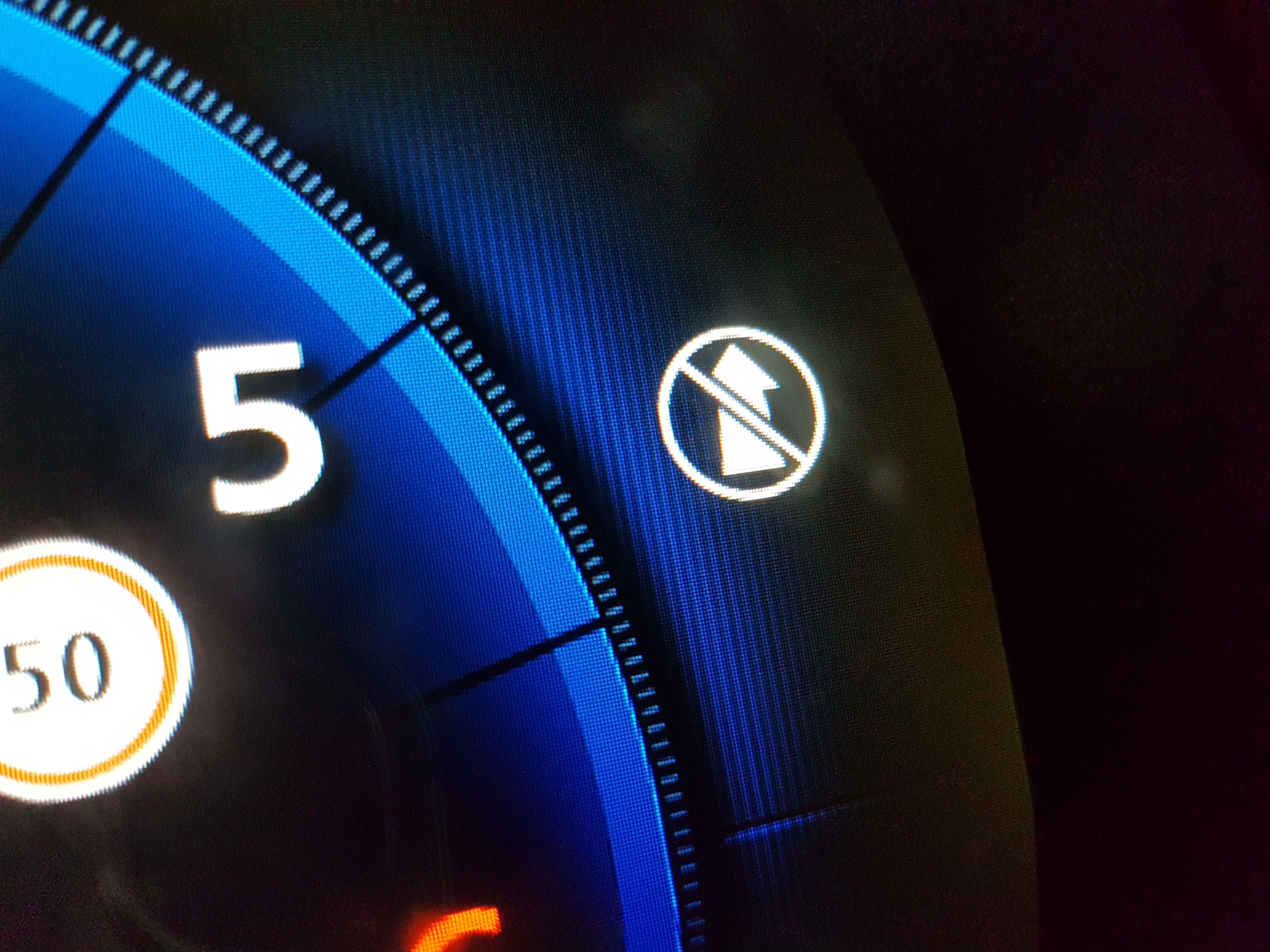

[Scénic IV] Voyant inconnu
Bonjours
Un nouveau voyant s affiche depuis peu sur mon tableau de bord, quelqu un connait il sa signification?
Merci clic pour agrandir
TC
Ben, fais demi tour, faut pas aller par la !
Info du GPS 😉
Effectivement cette zone renseigne sur la navigation, l'audio, la boussole ou le téléphone. On choisit la rubrique grâce au sélecteur sur le côté droit du volant à côté du bouton de décrochage/raccrochage d'appel téléphonique.
Effectivement, dans le cas présent, celà à rapport à la navigation mais il me semble que celà signifie l'absence de guidage. En d'autres mots il n'y a pas de destination programmée.
