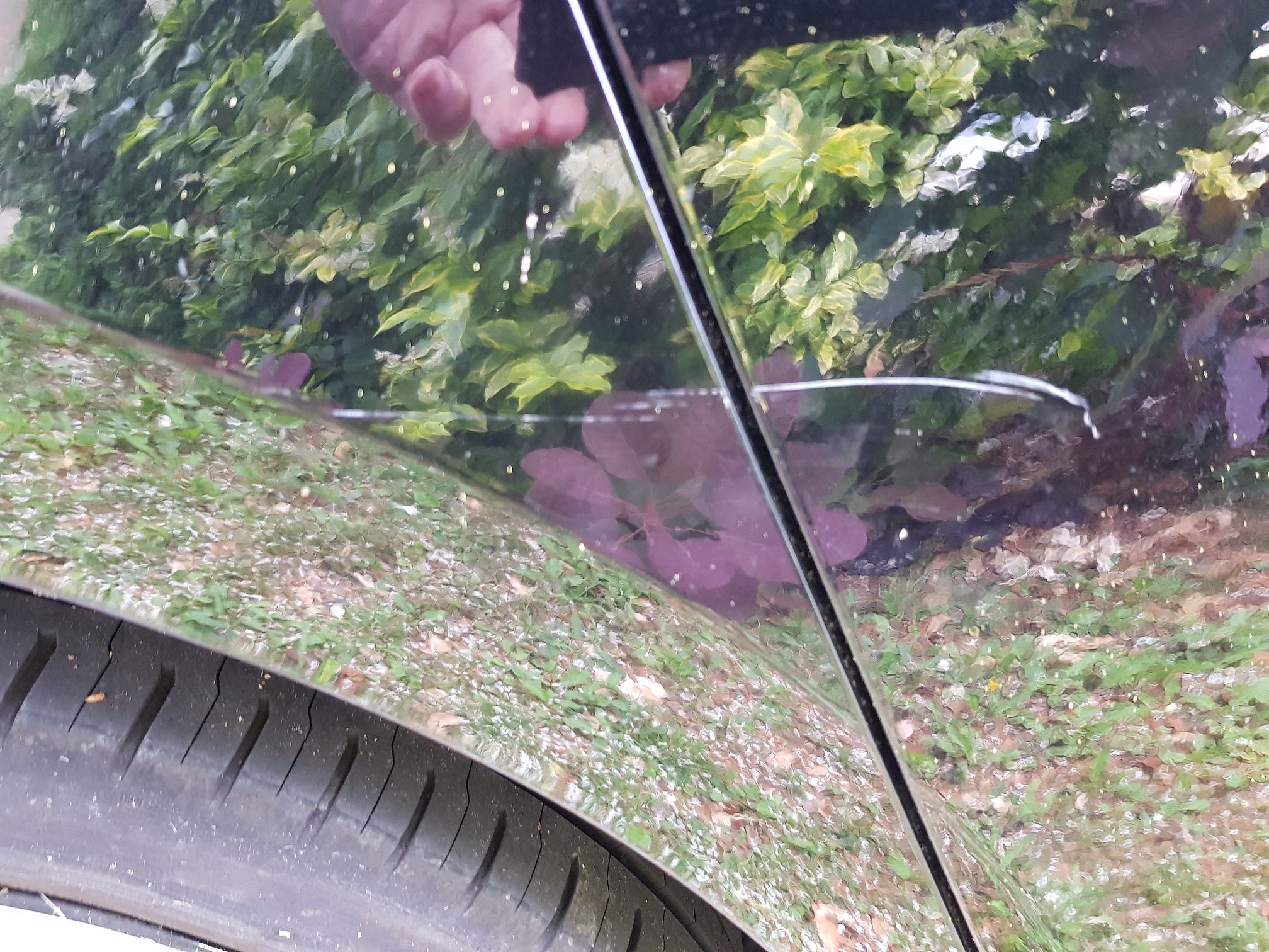

J'ai un Scenic 4 noir étoile et je viens de découvrir une rayure d'environ 20 cm sur la portière arrière.
[/img]Je souhaiterais savoir s'il existe un moyen de l’atténuer ou la faire disparaître sans forcément passer par un garagiste.
Merci pour vos conseils.

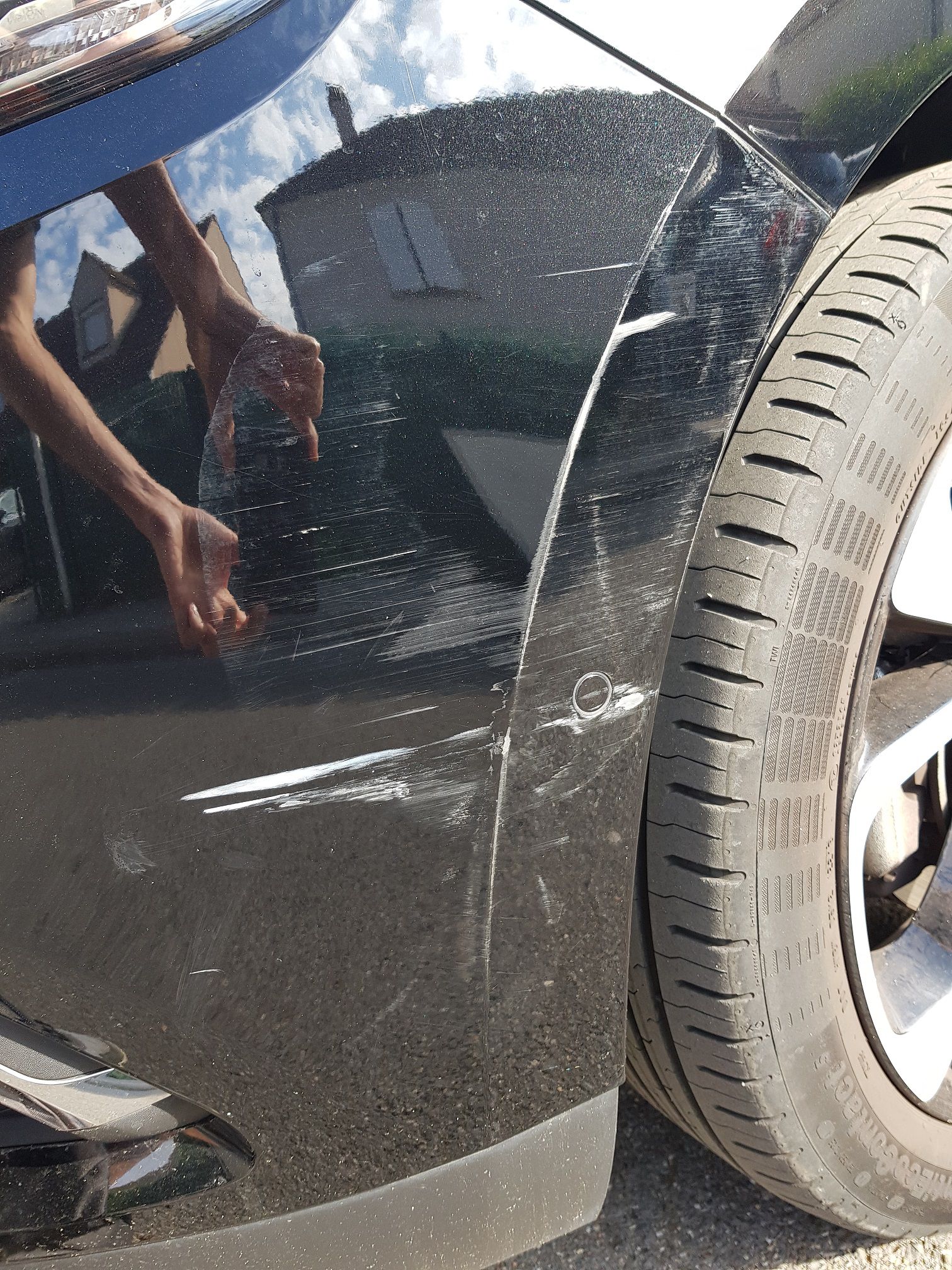

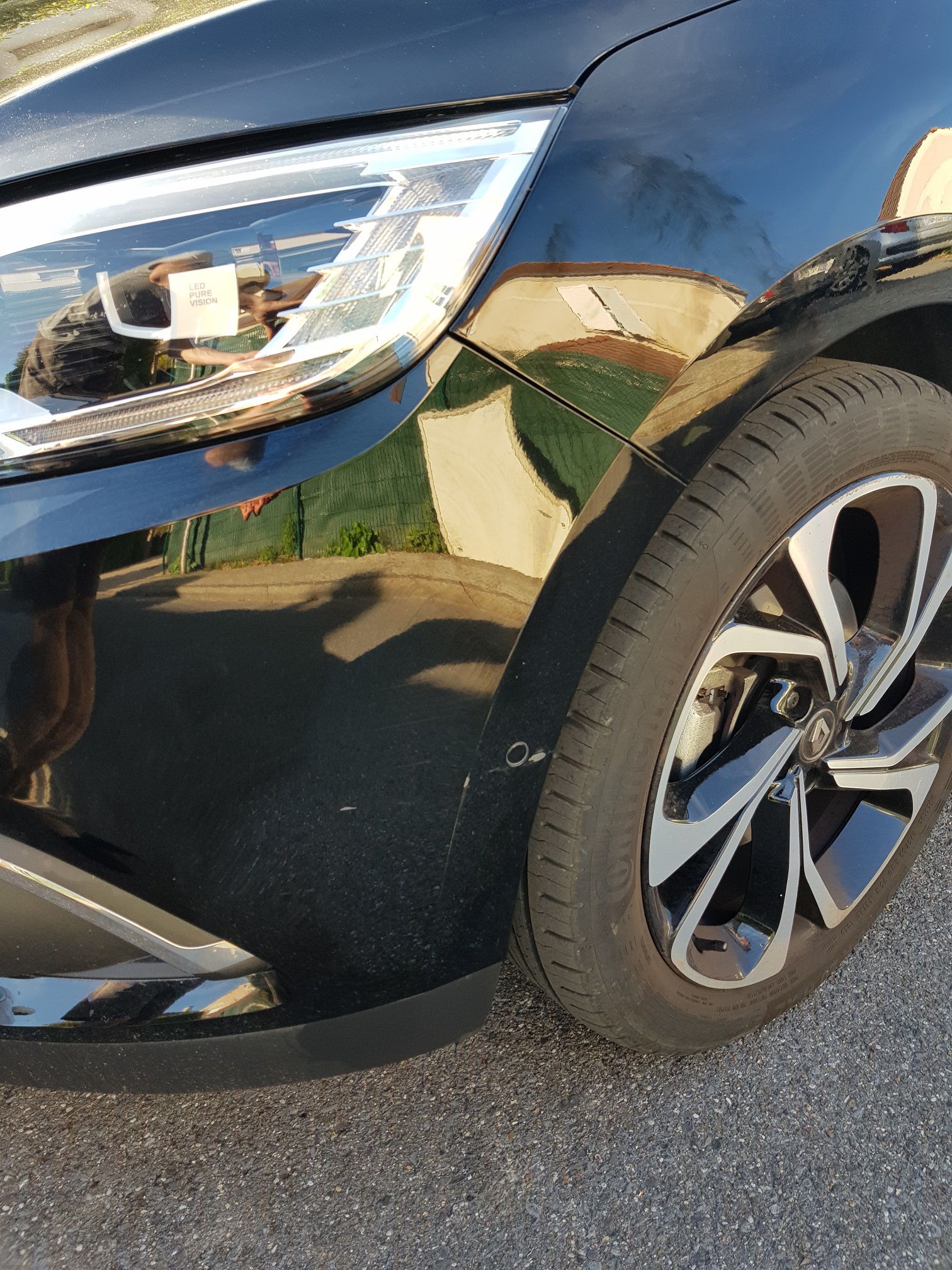

Alors la, je suis vraiment malchanceux, entre temps, quelqu'un m'a fait un second impact alors que ma voiture est tranquillement garé devant chez moi, une rue plutôt calme.
C'est vraiment abusé, ce coup ci c'est à l'avant gauche, c'est plus gros, et c'est sur la partie "plastique".
Je suis vraiment dégoutté même si cela reste de l’esthétique extérieur et qu'il faut relativiser.

Pour la petite rayure sur la portière, ça doit pouvoir se régler avec un stylo de retouche. Il faut juste récupérer le bon. Il me semble que le coloris exact du véhicule est indiqué sur une étiquette dans l'une des portières.
Pour le frottement sur l'aile avant, il n'y a pas grand chose à faire à part passer chez un carrossier.
C'est ce que je craignais aussi, même pas possible selon toi d'atténuer un petit peu avec un polish o c’est une perte de temps ?

J'ai envie de dire... essaye... t'as pas grand chose à perdre
Message Lun 22 Juin, 2020 06:06
Tans qu'il reste de la peinture, le polish sera mieux que rien.
Et comme dit pedro, tente... tu n'as rien à perdre. La situation ne sera pas dégradée avec le polish.

Du G27 en tube que tu additionnes avec du polish normal car pas mal agressif. Pour l'aile c'est mort celà vient-il d'une voiture rouge car il y a une trace.
Le rouge sur l'aile avant, ce n'est pas le reflet du feu arrière d'une autre voiture ? :pense:
Oui en effet il n y a pas de marque rouge , il n y a que des traces de blancs plus ou moins prononcé.

Avant d'appliquer quoi que ce soit, lave bien la carrosserie à cet endroit.
le polish a tendance à diluer le vernis et la peinture pour le relisser... et si tu as de la crasse sur la carosserie.. ça sera mélangé à ta peinture.
Un truc : surtout ne soit pas tenté par utiliser un gratoir d'éponge pour retirer la fine couche de peinture qui a été transférée sur ta carosserie.
ça marche, ouais... mais ça raye la carrosserie.. et c'est très difficile à rattraper. (j'ai testé, et .. c'était une connerie !)
Ton parchoc ne ressortira pas neuf, mais là, tu as quasiment une zone de 30cm par 30cm qui est marquée, et ça se voit de loin. Une fois nettoyée, et polishée, il restera les rayures profondes, mais les marques de surface ne se verront plus. ça fera beaucoup plus propre, et ne donnera pas l'impression que tu es un mec qui roule dans une poubelle (et qui se contre fout de sa voiture).... car le problème dans ce cas, c'est que les gens qui sont dans se cas de figure, ne se gènent pas pour rajouter une rayure ou deux à ta voiture.. en se disant "de toute façon, le mec il s'en fiche, donc c'est pas grave"

Voici le résultat à l'avant, je suis très agréablement surpris.
Parcontre la rayure à la portière, le polish a tout juste atténué, je vais utiliser un efface rayure avec peinture/vernis.
Vous me conseillez un modèle ?

ça c'est de l'efficacité, on ne voit quasiment plus rien ! :shock:

Je te conseille d'aller prendre ta peinture en stylot de retouche chez renault.
