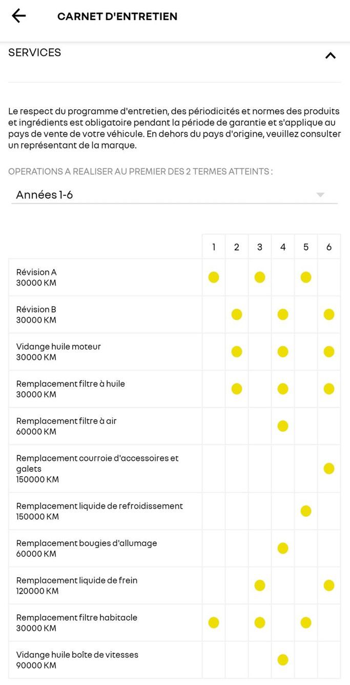

Hello,
A une époque on pouvait récupérer cette info sur le site myrenault. Je ne sais pas ce qu'il en est aujourd'hui.
J'ai un Scénic 4 avec le même moteur et les préconisations que j'ai trouvées sont les suivantes:
- Révision A tous les ans ou 30 000 km. Cette révision ne comporterait que des contrôles
- Révision B: tous les 2 ans ou 30 000 km. Elle inclurait la vidange, le filtre à huile et le filtre à habitacle.
J'avais trouvé ces infos sur MyRenault (mais je ne vois pas aujourd'hui)
clic pour agrandir [/img]

merci pour vos réponses qui vont apporter de l'eau à mon moulin !!!!
