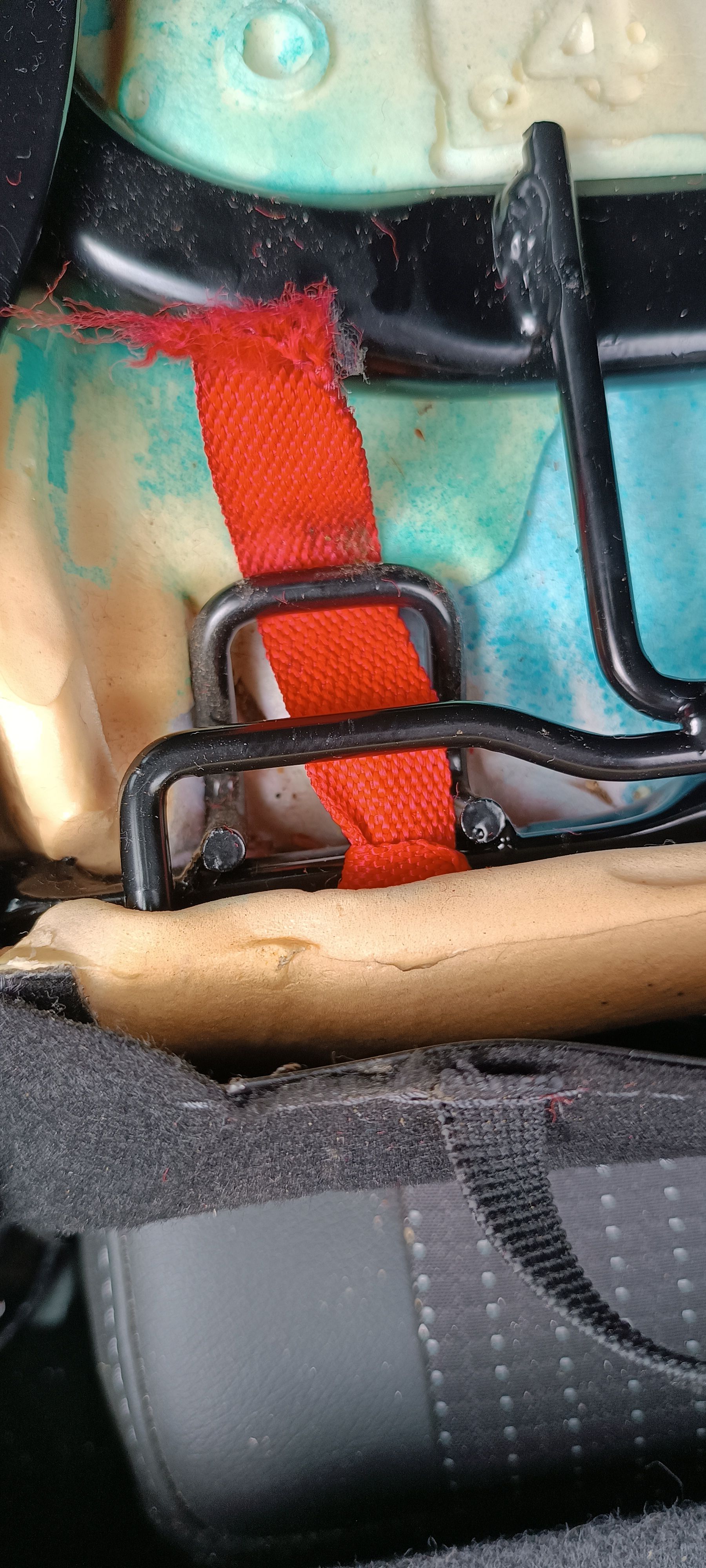

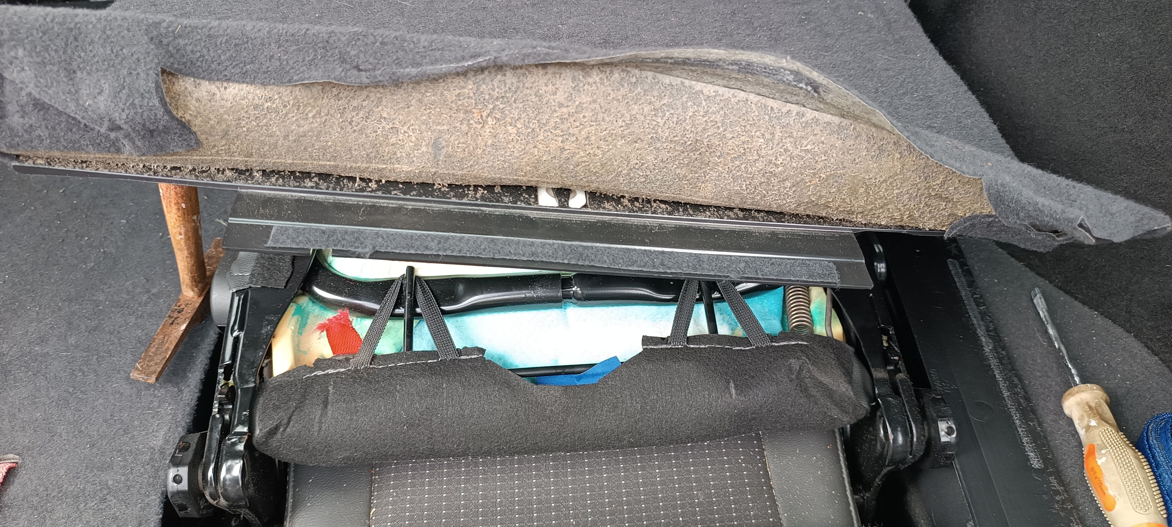

Bonjour. Je vous donne une solution à un sujet déjà évoqué mais pas toujours avec les bonnes photos : sangle cassée ou déchirée pour relever les sièges de 3eme rangée dans un grand Scénic. Quand le siège est un peu relevé, il faut mettre la main en dessous du dos en feutrine au bas du siège et pousser vers vous pour déclipser. Après vous allez repérer la sangle qui est restée accrochée. Vous l'enlevez et prenez un bout d'une autre sangle entre 40 à 50 cm en faisant un noeud coulant sur la barre de fer puis vous la faites passer dans la fente prévue. Réparation réalisée en 10 mn. clic pour agrandir clic pour agrandir clic pour agrandir clic pour agrandir
