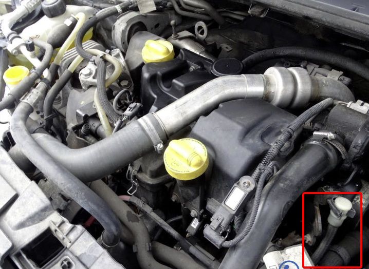

J'ai retrouvé la durite surplombée d'un capuchon blanc que l'on voit entourée en rouge sur la photo ci-après, sous ma Scénic 3 1.5 dci.
Grâce à cette photo je sais ou la partie haute se positionne mais je n'arrive pas à voir ou insérer l'autre extrémité. Par ailleurs je ne sais pas à quoi elle sert mais depuis quelques jours, j'ai des odeurs de gasoil dans l'habitacle et je suppose que c'est lié.

C'est la mise à l'air libre de la boîte de vitesses. A rebrancher, sinon la boîte risque d'aspirer de l'eau lors du passage sur une flaque
Message Sam 06 Mai, 2023 22:05
Bien vérifier le niveau dans la boîte, ce que tu prend pour de l'odeur de gasoil pourrait être de l'odeur d'huile de boite
Merci beaucoup Rpm91.
Avec vos indications j’ai trouvé de suite l’emplacement juste en dessous un peu à droite sur la boîte de vitesse.
Par sécurité je vais faire une vidange de la boîte mais l’odeur dans l’habitacle ne venait pas de là mais d’une fuite sur l’un des raccords à olive métallique sur la rampe d’injection.
