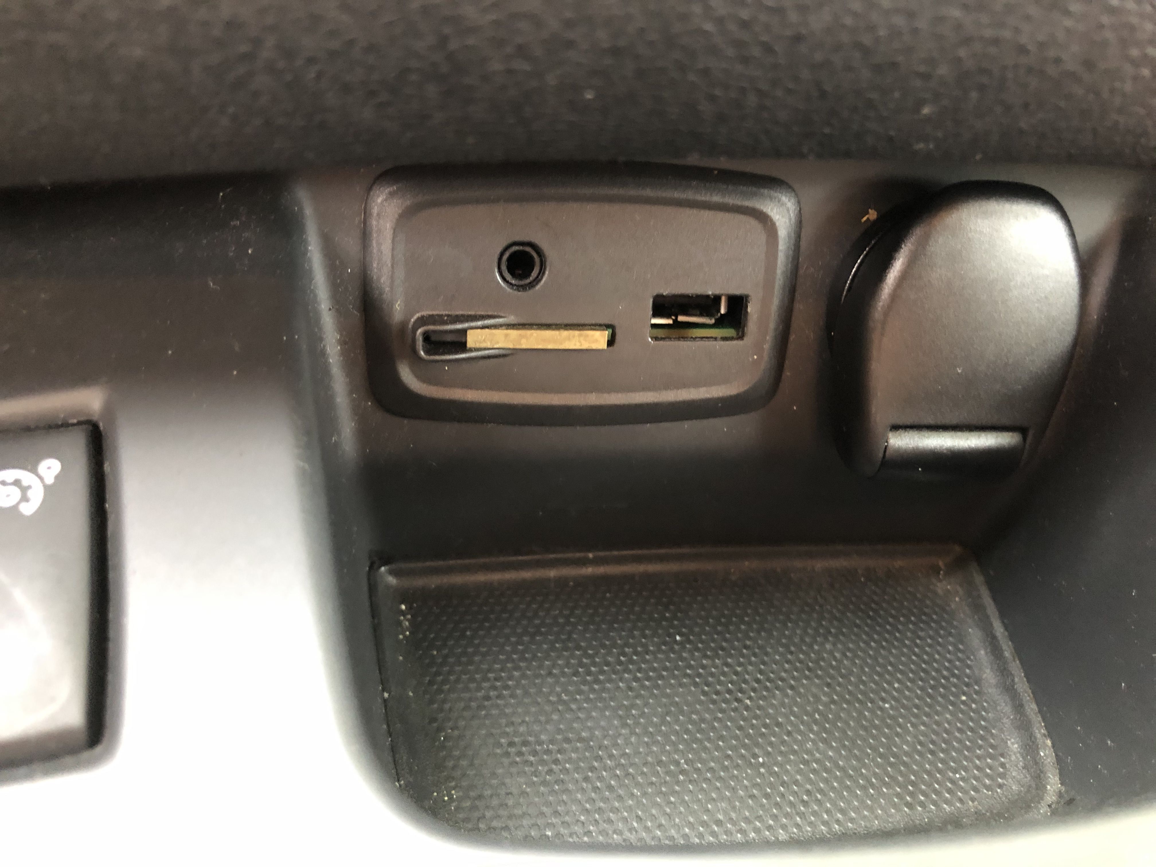

J'ai acheté un grand Scenic 3 de 2015 avec malheureusement le port USB du bloc Aux,SD et USB HS.
On peut voir qu'il est HS car le port USB est complètement enfoncé et tordu. Je joins une photo du module complet.
Je suppose que si je demande à Renault le remplacement du bloc, ça va me couter une petite fortune, donc je suis à la recherche d'une solution moins chère.
Si éventuellement je peux même acheter la pièce d'occasion ça me va très bien aussi, mais je ne sait pas comment rechercher, je pense que je n'ai pas les bons mots clés pour la recherche.
Pour l'éventuel changement, j'aurais aussi bien besoin d'un tuto pour démonter l'ensemble si ça se trouve. clic pour agrandir
Renault Grand Scenic 2015
J'ai eu ça sur un Medianav de Clio.
J'ai démonté et ressoudé un port USB neuf, ça revient à moins de 5€.
Il faut d'abord démonter et dessouder le port USB, pour acheter le composant identique, car il y a plusieurs tailles/types, notamment l'angle des pattes à souder.
Sur ton modèle il semble que les pattes sont à angle droit dans la carte.

Merci pour ta réponse, comment on peut démonter tout ça pour acceder au bloc ? Je suppose qu'il faut démonter pas mal de choses avant d'y arriver ?
