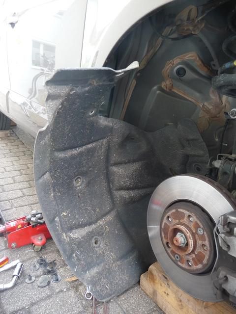

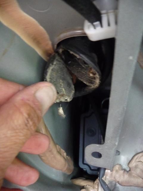

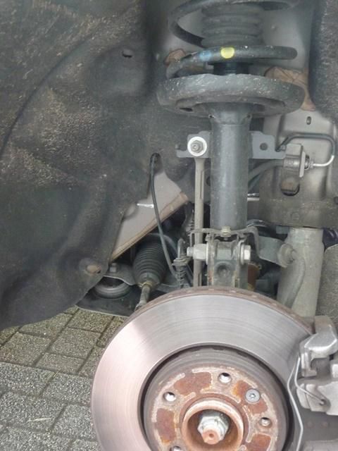

clic pour agrandir J'ai retiré les clapets en caoutchouc qui obstruent les durites d'écoulement et effectué également la découpe de la lèvre en caoutchouc qui réduit le debit de la canalisation.
C'est super facile à faire sans aucuns démontage mécanique en passant par dessous en retirant simplement la demi-coque d'habillage de l'intérieur de l'aile!
7 clips en plastique à retirer et la coque s'enlève! On atteint alors super facilement à la durite d'évacuation!
J'ai fait un petit tutorial que je mettrai demain en ligne. clic pour agrandir clic pour agrandir clic pour agrandir
