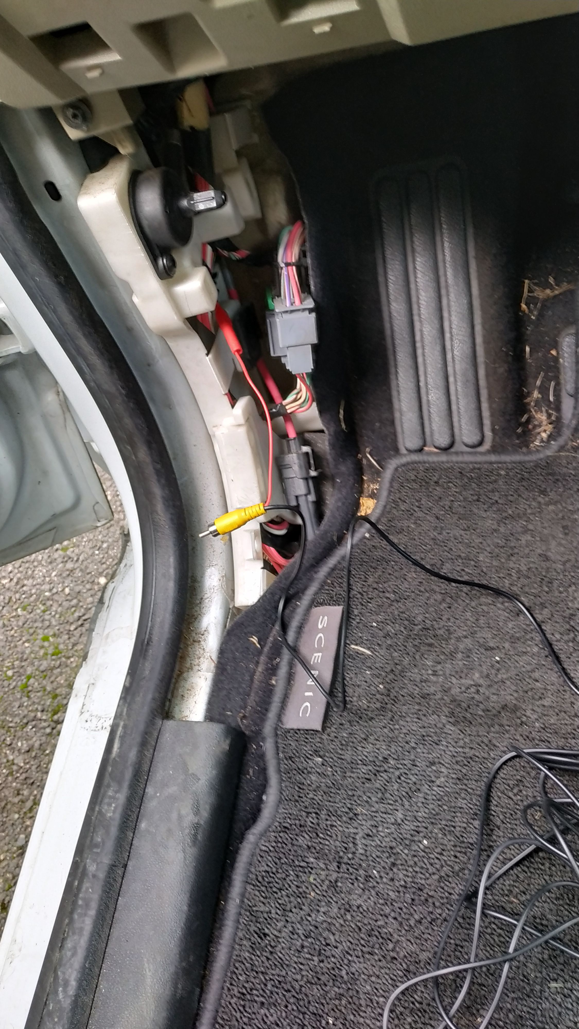

effectivement j'ai câbler le 12v camera sur le fil du feux de recul (récupérer dans l'aile arrière gauche après avoir retirer le garnissage).

Si tu as la possibilité d'utiliser un fil vidéo, tu devrais gagner en qualité d'image. (J'ai acheté des transmetteurs sans fils pour mettre une rétro vision sur ma remorque.. et heu.. j'ai fini par tirer un fil de 10m.)
Justement c'est ce que j'allai faire je me suis dit temp qu'à passez un câble autant le faire pour l'autre de plus il était fournis en double (2 *10m) j'avais envisagé le transmetteur pour me faciliter comme beaucoup pour ne pas tous démonté l'habitacle ;) mais pas pensé Alain qualité du siglal et l'éventuelle possibilité d'obligation de passer un fil pour le reverse (enfin je suppose, je m'y attelle dans 20min) ;)

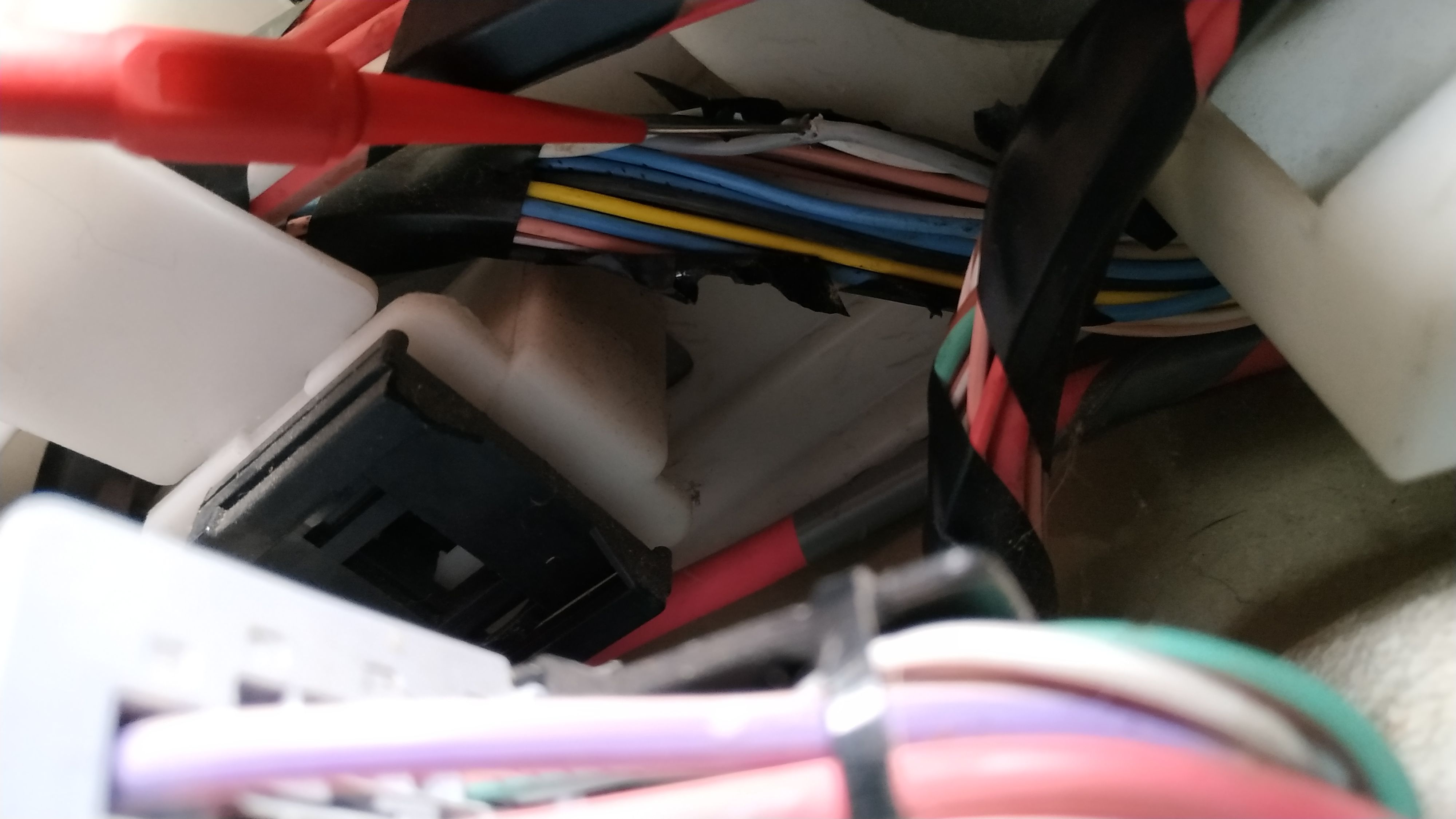

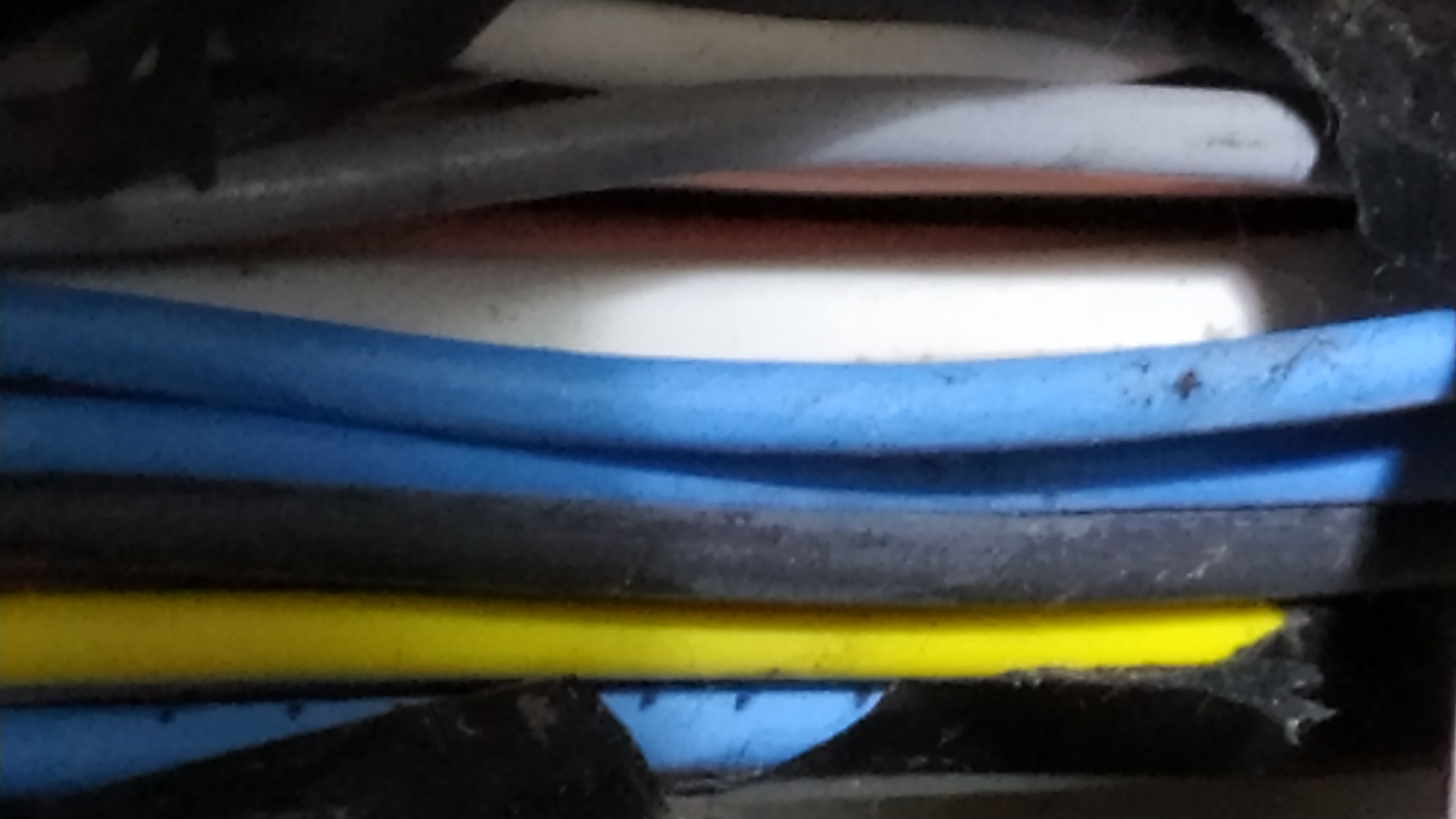

Merci j2c ça fonctionne super le fil rose "reverse" sur le gris "marche arrière" , par contre je l'ai choper à l'avant sous le compartiment fusible
