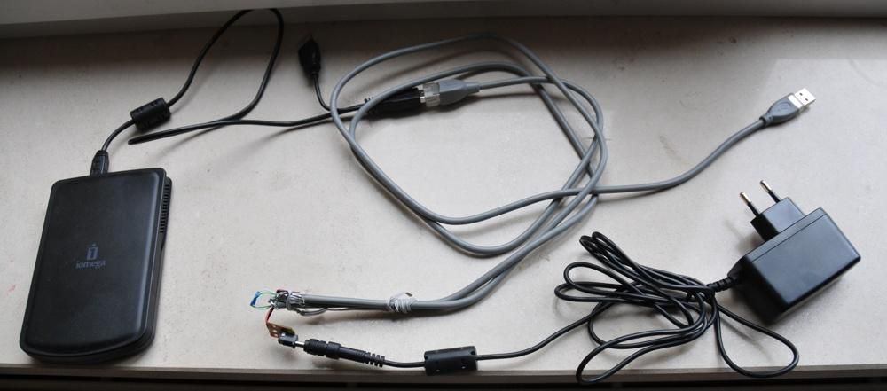

Ah ben dans mon bazar, j'ai retrouvé un adaptateur secteur > USB.
Une rallonge USB et un cable en "Y" plus tard, je rebranche le disque de 500GB et... il est reconnu !
Bon, cela dit, le disque contenait 300 GB de backup de données, donc il a tourné pendant 3 minutes sans rendre la main avant que je ne le débranche, mais clairement, le disque est reconnu.

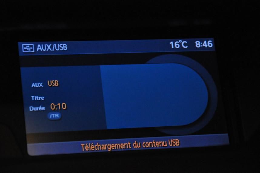

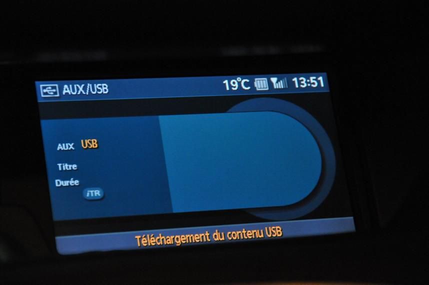

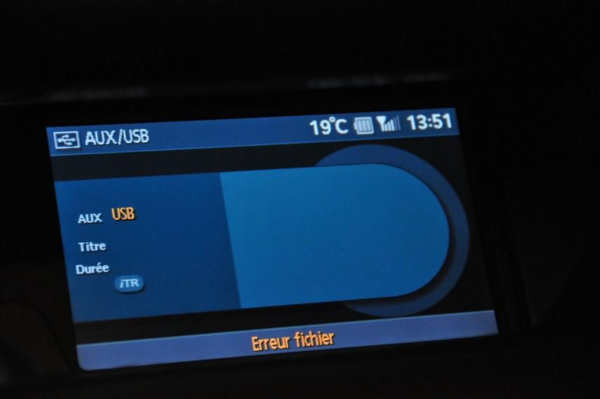

Bon, c'est pas encore gagné.

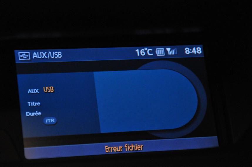

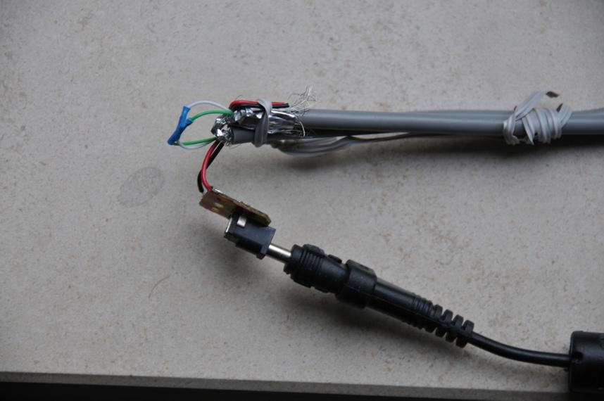

J'ai bidouillé un câble pour alimenter exclusivement le disque via une source externe et ne connecter à l'autoradio que la connexion data.
A la connexion, un mp3 du disque dur se lance et l'autoradio indique qu'il "télécharge" les morceaux pendant quelques minutes (en fait il s'agit d'un scanning bien sûr, pas d'un téléchargement), mais tout à coup, le morceau repart au début et j'ai l'impression que le scanning repart à zéro également. C'est peut-être dû à un dépassement de capacité (nombre de répertoires, nombre de morceaux, longueur d'un chemin d'accès) ou à un caractère non reconnu.
Bref, je vais essayer avec un contenu plus "plat" et peut être plus léger pour voir si j'arrive à obtenir la liste des répertoires...
On continue la mission... :-)

- il est indispensable d'avoir une source d'alimentation externe pour tout disque dur. J'ai essayé le Western Digital d'un collègue également sans alim externe. Idem : il ne parvient pas à démarrer.
Pour les tests, j'utilise encore à une alimentation secteur, mais si les tests sont concluants, je mettrai bien sûr un convertisseur 12V / 5V sur l'allume-cigare. En attendant, l'installation ressemble à ceci :-) :
Avec le détail de l'injection du 5V vers le disque dur :

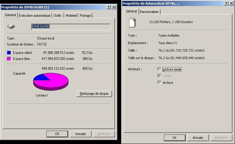

- un essai avec juste quelques fichiers a montré qu'il n'y a aucun problème de reconnaissance du disque (pour autant qu'il soit formaté en FAT32 bien sûr). Pour le formatage en FAT32 d'un disque au-dessus de 32GB, je conseille le petit utilitaire GUIFormat
(cliquer sur l'image pour télécharger)

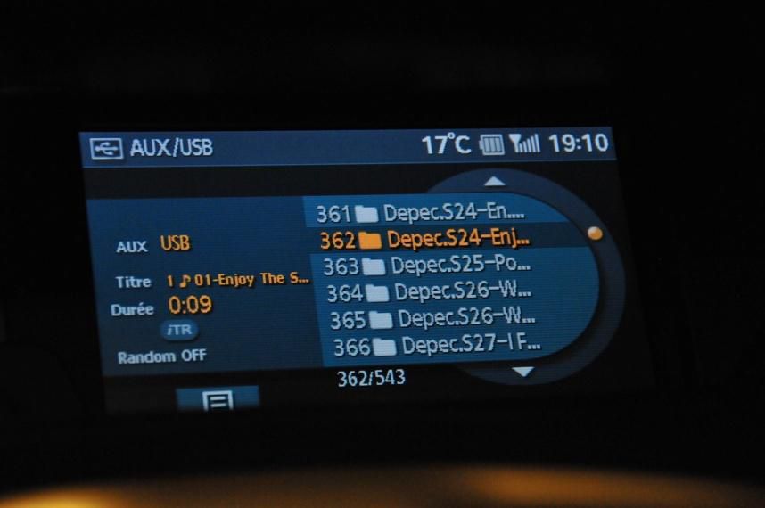

- j'ai écrit un script pour "aplatir" tous mes répertoires comme prévu, c'est à dire que je n'ai plus qu'un niveau de répertoires à la racine du disque dur, contenant directement les fichiers, le répertoire étant nommé en ne gardant que 5 caractères de l'artiste + le nom d'album. Par exemple, un titre comme :
Code:
\Depeche Mode\Albums\2009 - Sounds Of The Universe\CD2 - Bonus & Remixes\01 - Light.mp3
a été compacté en :
Code:
\Depec.Sounds Of The Universe\201-Light.mp3
Bon, c'est court, mais je devrais m'y retrouver...

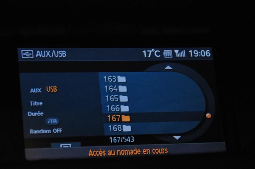

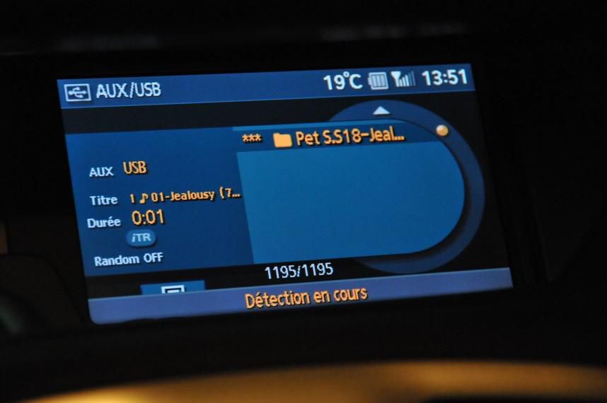

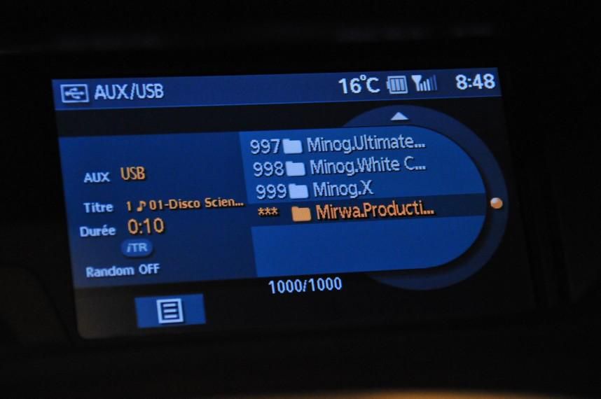

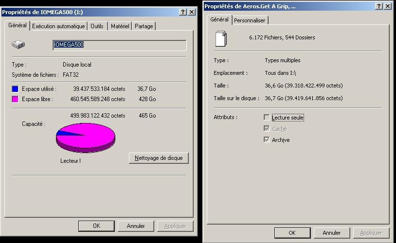

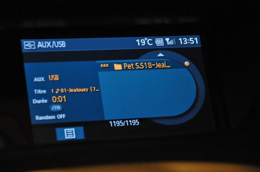

- enfin, j'ai vidé tout le disque et je l'ai rempli progressivement. D'abord avec une cinquantaine de répertoires, et aujourd'hui avec plus de 500, pour un total de plus de 36 GB :
- à l'usage, ça fonctionne toujours :-).

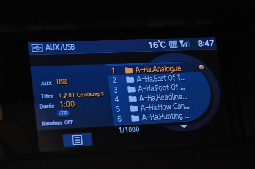

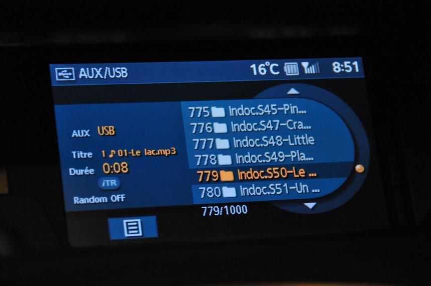

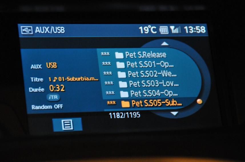

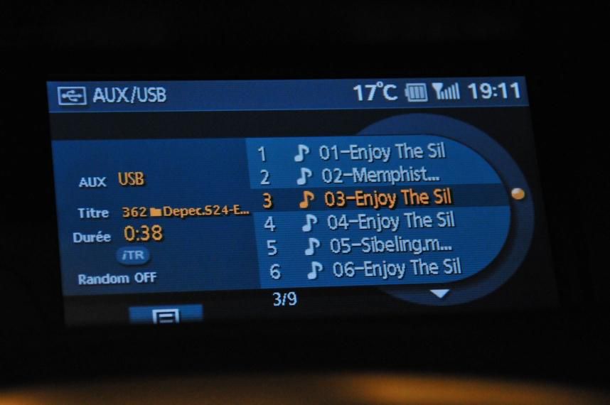

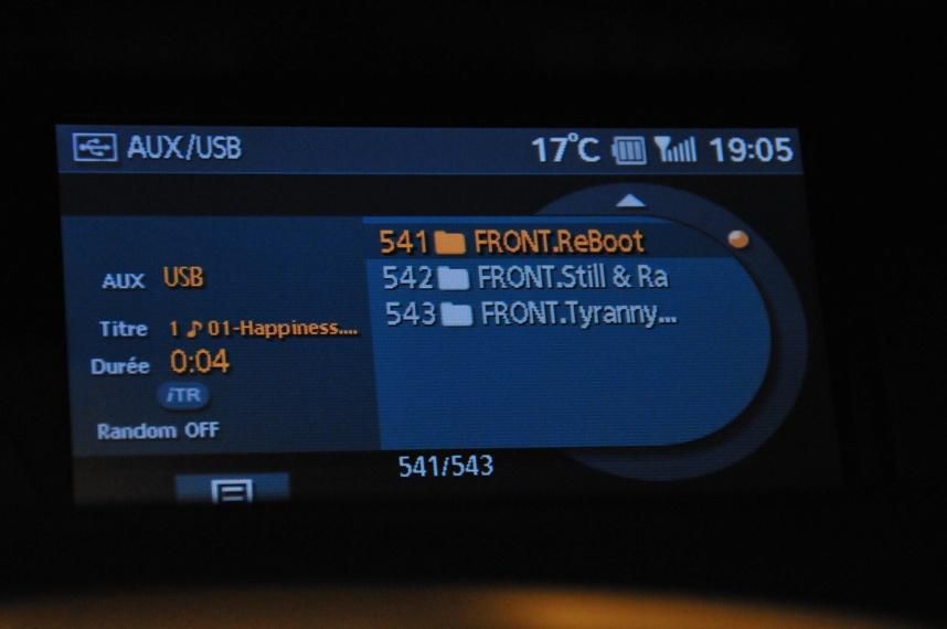

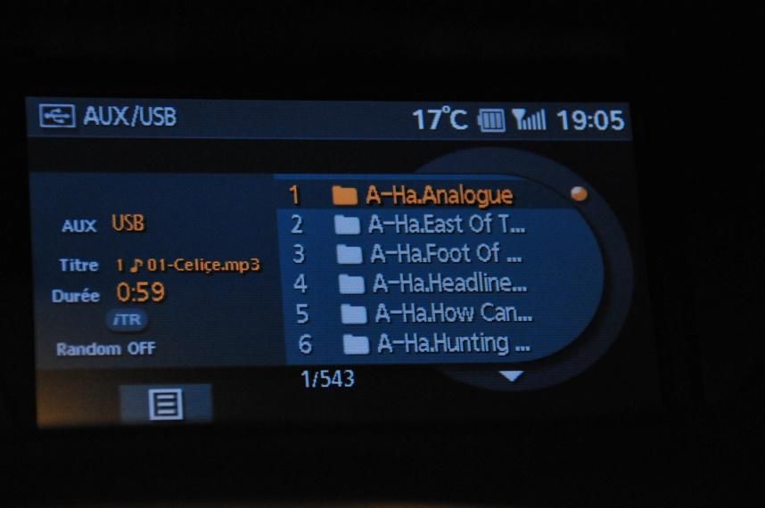

Voici ce que donne le début du listing :
... et la fin ...

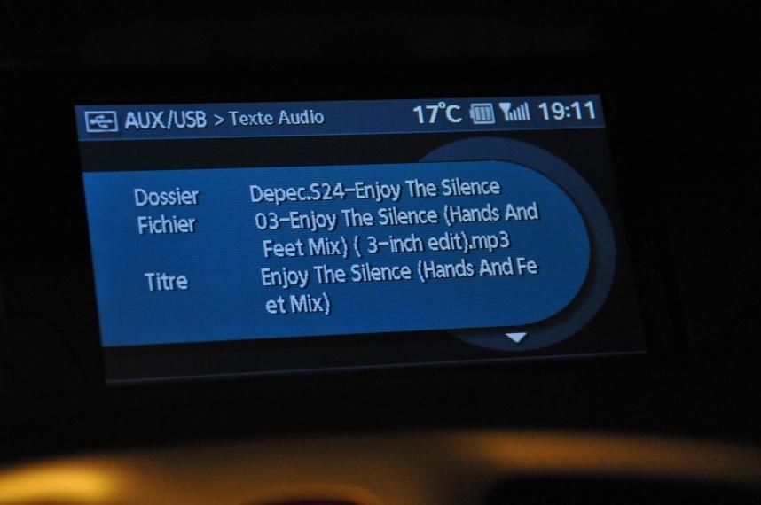

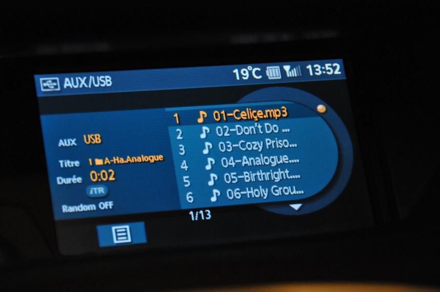

Voici les 3 écrans dispo pour un titre :
Détail du titre :
Liste des pistes :
Liste des répertoires :

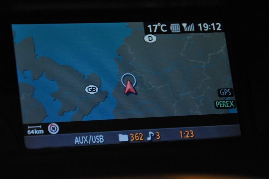

Et voilà tout ce qu'on a comme info quand on est en mode "carte" :
362 / 3, c'est maigre, comme info, mais pour les blind-tests, c'est plutôt intéressant de ne pas afficher le titre :-)

- L'explosion du nombre de répertoires (543 et je n'en suis qu'aux artistes commençant par la lettre F)
- Dès qu'on navigue dans les répertoires, le premier morceau du répertoire sur lequel on déplace le curseur démarre quasi-immédiatement. Attendre un appui sur le joystick pour lancer le morceau ou l'album aurait été un minimum...
- Le défilement est super lent (6 dossiers par écran, et je n'ai pas trouvé de moyen de naviguer par "pages"). En tournant la molette comme un malade, j'arrive à faire défiler environ 250 dossiers par minute, donc il me faut déjà plus de 2 minutes de moulinage pour aller de A à F...
- Quand on mouline trop vite, l'autoradio ne suit pas au niveau des noms de répertoires, donc on se retrouve avec des pages vides ne contenant que les numéros, et le joli message "Accès au nomade en cours" :

... ben à 1000, il n'aime pas :-/
J'ai chargé le disque avec 1000 répertoires pour un total de 61 GB, et il n'apprécie pas.
Au début, tout se passait bien. Chargement :
Le premier morceau démarre et les premiers répertoires sont visibles :
En tournant le joystick pour remonter, on tombe directement sur les derniers répertoires. Le numéro 1000 est remplacé par ***
Bon, passons, mais ensuite, ça se gâte. En naviguant entre les répertoires des derniers écrans, l'autoradio cale plusieurs fois, recommençant à chaque fois le scan du disque, terminant par "Erreur fichier", puis relançant le tout premier morceau :
Enfin, si on ne s'approche pas du 1000e répertoire, ça a l'air assez stable :

Désolé, erreur de ma part. J'avais arrêté mon programme de copie quand l'explorateur indiquait plus de 1000 "objects" dans la barre d'état, mais j'avais oublié que le disque contenait aussi quelques fichiers à la racine. Conclusion : je me suis arrêté par hasard *exactement* à 1000 dossiers.
Pour vérifier, j'en ai rajouté une bonne poignée aujourd'hui :
Temps de scanning autour de 90 secondes.
Résultats très similaires au post ci-dessus, sauf qu'il n'y a pas de limite nette à 1000 exactement. Seul le numéro de répertoire devient *** au dessus de 1000 (pas vraiment grave puisque le numéro est repris en dessous de la liste) :
Par contre, toujours la même instabilité dans les derniers répertoires. J'ignore pourquoi, mais quand on remonte la liste par la fin et qu'on s'arrête dans les derniers répertoires, après quelques secondes de musique, le système repart à zéro. D'abord la lecture commence :
ensuite la musique s'arrête et le message "Détection en cours" apparaît :
puis il recommence un "téléchargement" :
et enfin le message "Erreur fichier"
et 1'30" plus tard, le premier morceau du disque repart...
