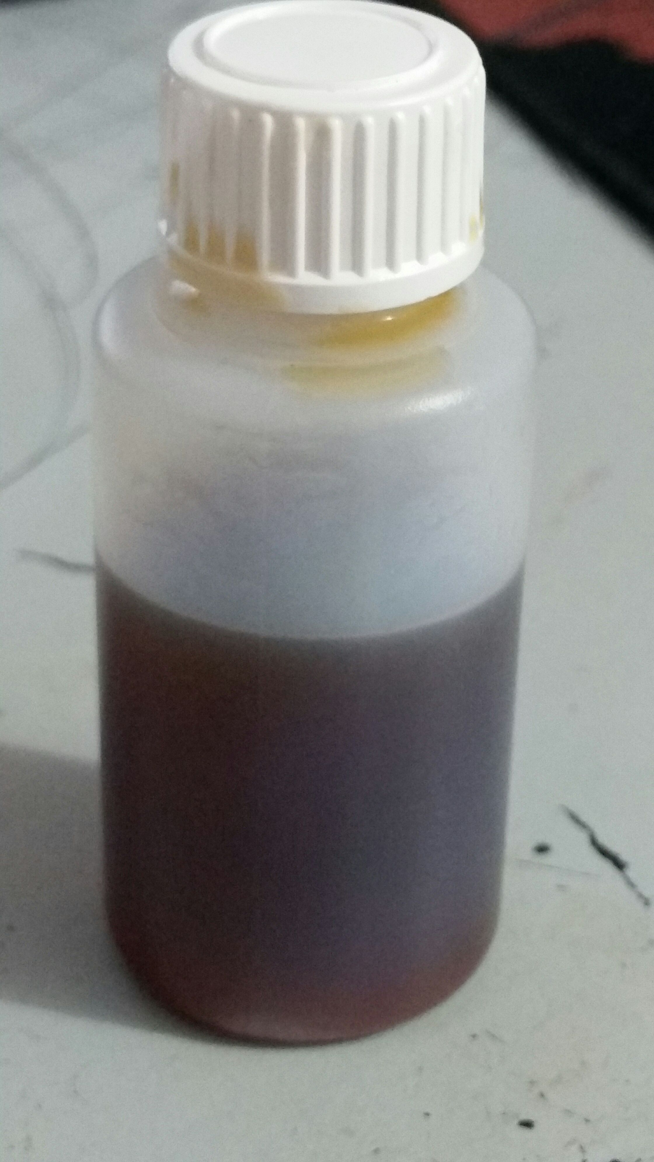

Le liquide rouge noir peut-être effectivement de l'huile de direction assistée ou de boîte auto.
Comme les joints du circuit de frein ne sont pas compatibles avec cette huile, sa recommandation n'est pas insensée.
Mais demande effectivement un deuxième avis, voire fait faire une analyse du fluide en labo pour en avoir le coeur net.
Vu l'enjeu de sécurité et le prix de la réparation, ça vaut le coup.
Si il y a bien eu mélange de fluides, il va falloir retrouver le gougnafier qui a fait ça pour qu'il paye.

Je crois avoir déjà vu du liquide de frein rouge. donc pas certain que la couleur soit un bon indicateur (OK c'est pas souvent mais ça existe).
Tu sais quelle couleur il avait dans le bocal ?
Après j'ai vu des voitures avec un liquide jamais changé et des freins qui marchent niquel. Parc ontre toi tu avais une pedale molle donc un problème quelque part.

j'ai eut un echantillon du liquide de frein
il a une couleur d'huile de moteur neuve en fait
mais bon je place mon scenic chez un autre garagiste
1ere chose qu'il m'a dit c'est purge complete du circuit de freinage et apres on voit
tan que c'est pas fait il ne fait pas autre chose....je vous tiens informer du fil rouge
voila la photo du fameux liquide
et si j'avai mis quelque chose ,les 2 liquides devraient se separer vu qu'elles ne sont pas missible je pense
