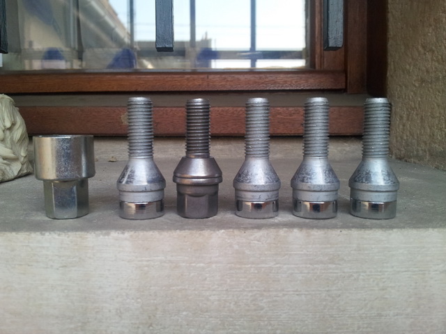

J'ai déjà fait 100km avec, je les ai retirés pour voir : aucun frottement à l'extrémité mais si cet écart de 0.5cm sur la longueur de tige me fait un peu peur.
J'ai une photo des 2 écrous côté à côte (normal et antivol) - je peux te l'envoyer si tu veux pour te donner une vue
L'écart n'est pas flagrant. C'est la même longueur totale mais effectivement elle semble s'enfoncer un peu plus dans la jante par rapport aux autres.
Ci-joint une photo pour comparer.
On y voit les 4 écrous Mc Gard et celui d'origine (plus foncé)- le 2ème écrou en partant de la gauche
Vos avis ?

Pour moi, c'est ok la différence est minime. Il ne faut pas oublier que tu ne changes qu'une vis sur 5. ( 10daN.m de serrage )
Message Sam 23 Juin, 2012 20:06
A vu d'oeil, je pense que l'angle du cône n'est pas bon.
Donc, la portée ne se fait pas correctement.

Avec les reflets en moins, le cône semble le bon.
En pratique, il ne faut pas regarder seulement la longueur du filetage, puisque c'est la partie conique qui vient bloquer sur la jante. Donc, il faut regarder les longueurs depuis la base du cône,ce qui me semble être correct.
