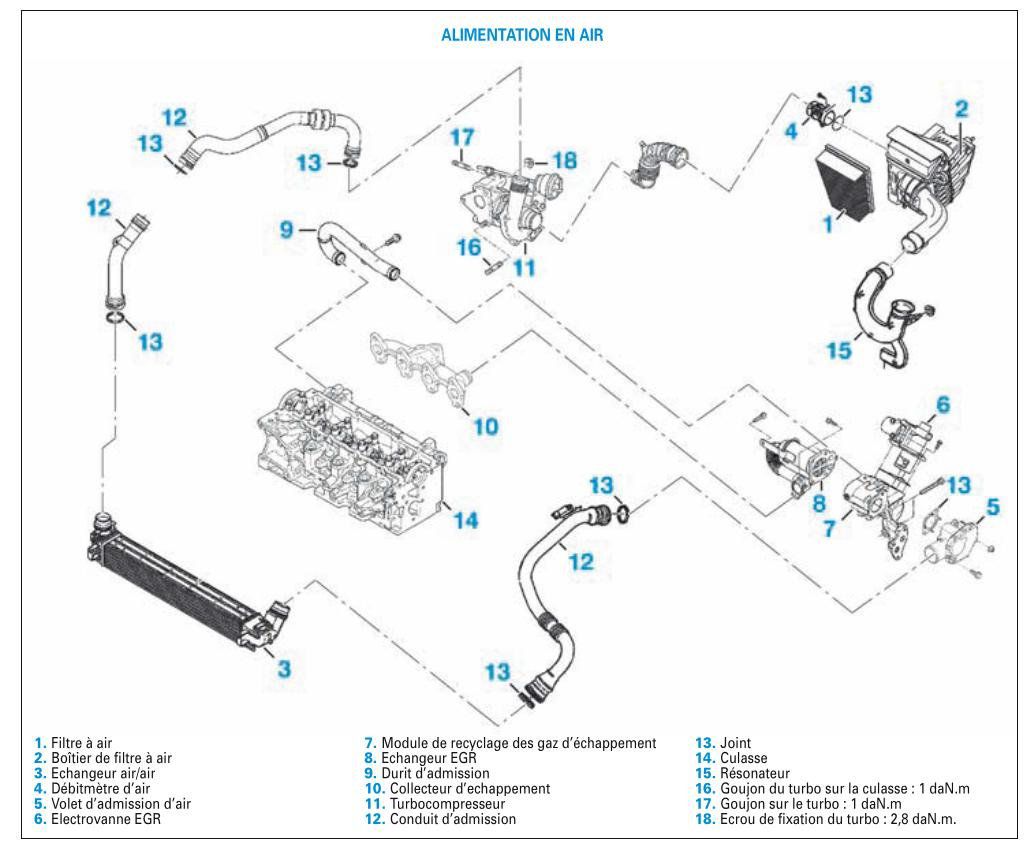

J'ai la RTA, donc je vois à peu près comment est fait le circuit d'air. J'ai vérifié les durites facilement démontables (les 2 qui sont connectée au radiateur air/air) qui ne semblent pas avoir de fuites (vérifiées à l'oeil).
J'aimerai actionner à la main la biellette de géométrie variable mais c'est super inaccessible.
Mon turbo semble siffler un peu plus qu’auparavant, à l'accélération.
Des conseils?
Que tester en premier? geométrie variable ou fuites sur les durites?
Une idée pour tester la géométire variable? pas en dessous ou pas dessus? c'est quasiment impossible d'y passer une main? que démonter à part la bavette sous le parebrise?
Un moyen de tester facilement l'étanchéité de tout le circuit pour chercher une fuite?

Bon, en démontant le cache sous le pare brise, puis la durite d'air qui passe sur le moteur et va au turbo, j'ai pu voir la tige qui actionne la géométrie variable.
Elle est verticale, le souflet de commande est en bas sous le turbo. La tige au niveau du soufflet semble avoir un faible débatement, 5mm environ sont propres et sans poussière. Je ne sais pas si c'est normal, ça parait peu par rapport aux vidéos que j'ai pu voir ou le débattement semblait d'au moins un cm.
En posant un tournevis plat sur l'ecrou de maintient de la tige à la verticale, et en poussant vers le bas j'ai pu actionner la tige et entendre l'air dans le souflet.
Je l'ai fait plusieurs fois en forçant un peu histoire de voir si je sentais un gripage qui lachait.
Le débattement est resté le même, mais il m'a semblait que ça devenait plus souple après l'avoir actionné plusieurs fois.
