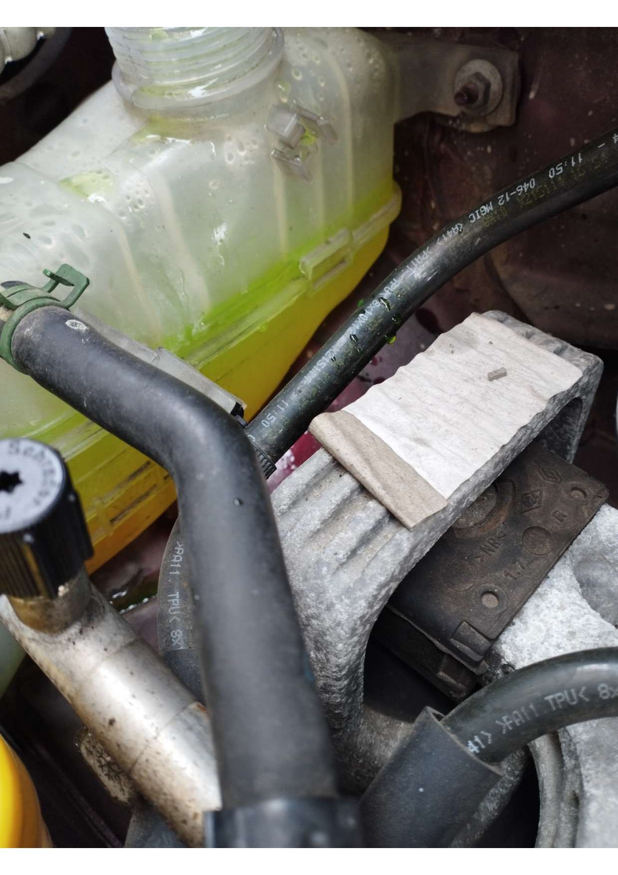

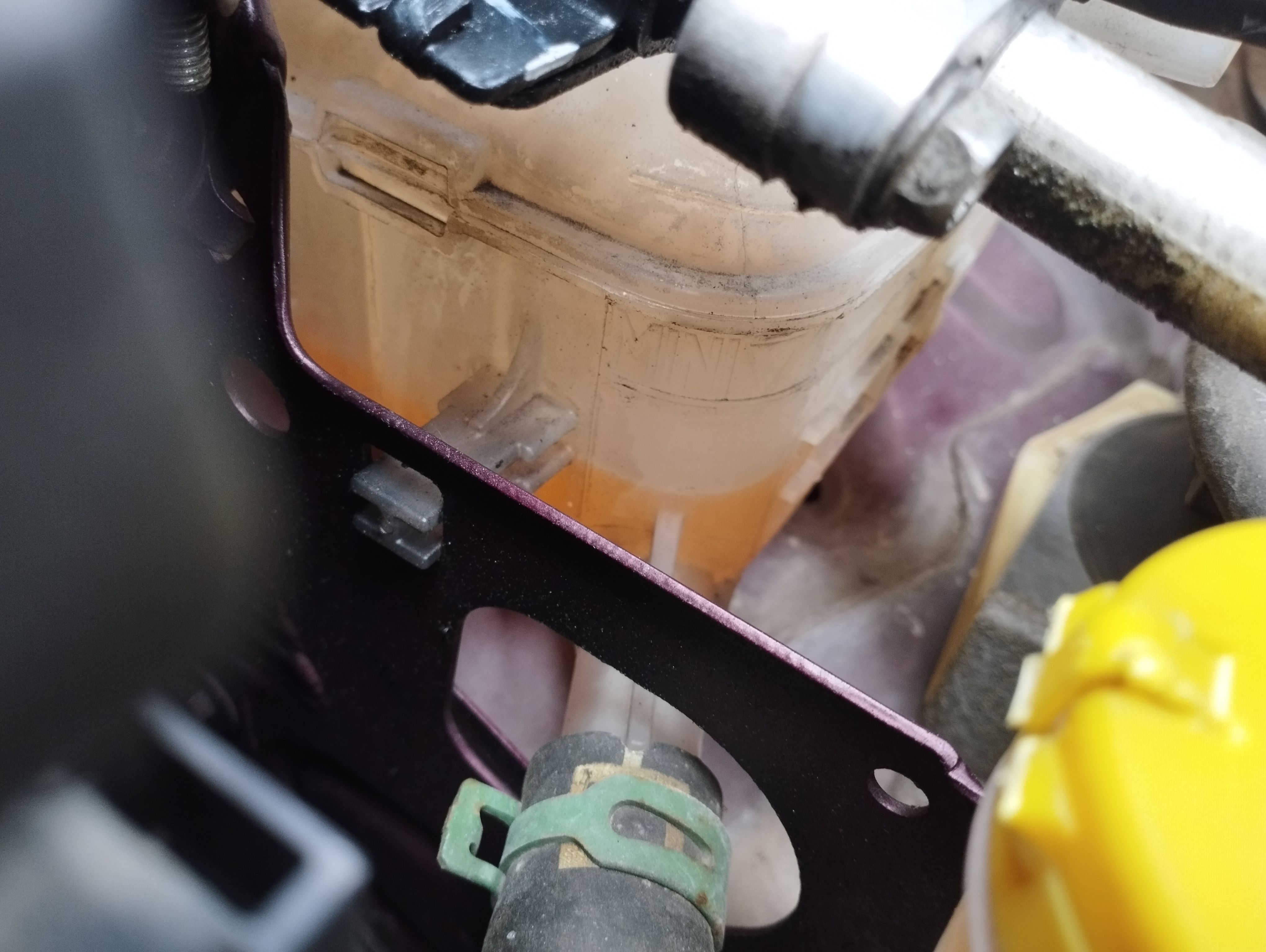

Bonjour a tous,
Une baisse du liquide de refroidissement est difficile a comprendre,
[img]
Le niveau se trouve legerement en dessous du niveau Minimum
Je fais l'appoint en rajoutant du liquide jusqu'a arriver au Max
[/img]
Au bout d'une seule journée le liquide a deja baissé pour revenir sous le niveau Min!
Ce qui est bizarre c'est que une fois arrivé sous le niveau Min, le niveau se stabilise et ne baisse plus!
Quelqu'un aurait une idée d'ou ça pourrai venir ?
Merci beaucoup

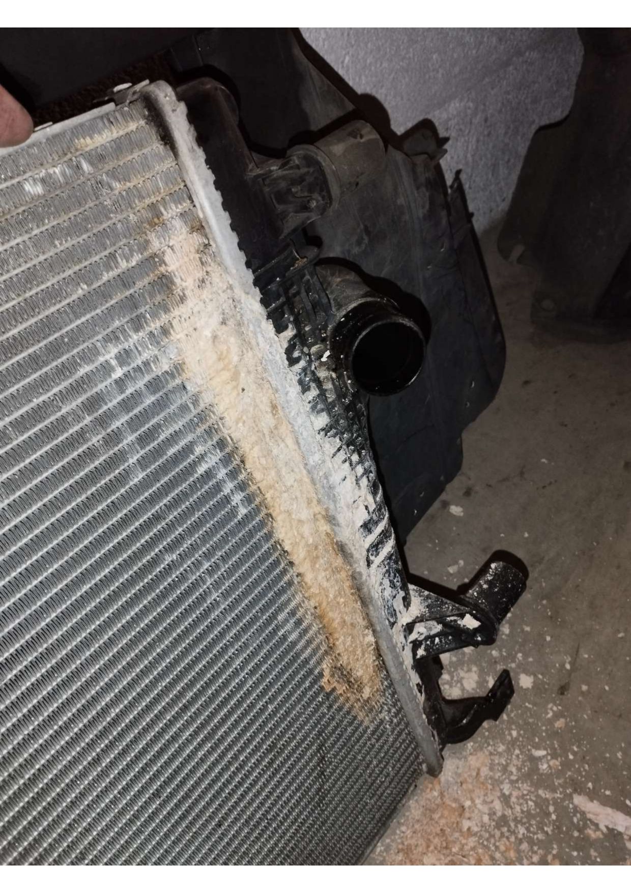

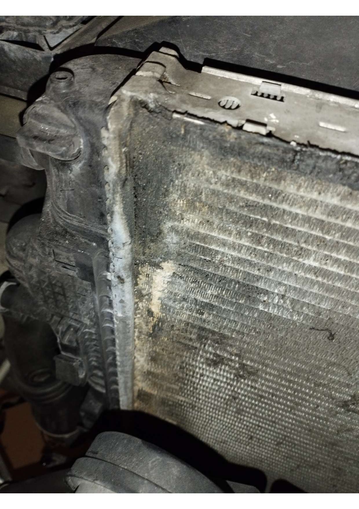

Bon alors j'ai tout démonté et voila dans quel état j'ai trouvé le radiateur d'eau
[img] clic pour agrandir le devant
[/img] clic pour agrandir
et l'arriere encore pire!
avec un genre de pate beige toute dure collé au radiateur
Un avis ?
Message Lun 27 Fev, 2023 15:02
Ce qui me vient en tête, c'est l’utilisation d'un bouche fuite (https://www.norauto.fr/p/stop-fuite-radiateur-bardhal-500-ml-747692.html)
Vu que la fuite est sur le côté, la brasure fissurée a du se propager et refuir.
Le mieux serait de remplacer le radiateur
Volvo XC40 RechargeLeaf SV 30 kWh
ex-Outback LTDex-Laguna II.2
j'avais pensé à un truc comme ça aussi mais j'étais vraiment pas sur
En tout cas je sais pas du tout comment nettoyer ce truc ça m’étonnerai que ça parte c'est tellement dur et bien collé
Je vais le remplacer par un neuf ce sera plus simple
Merci pour ton retour rpm91 !

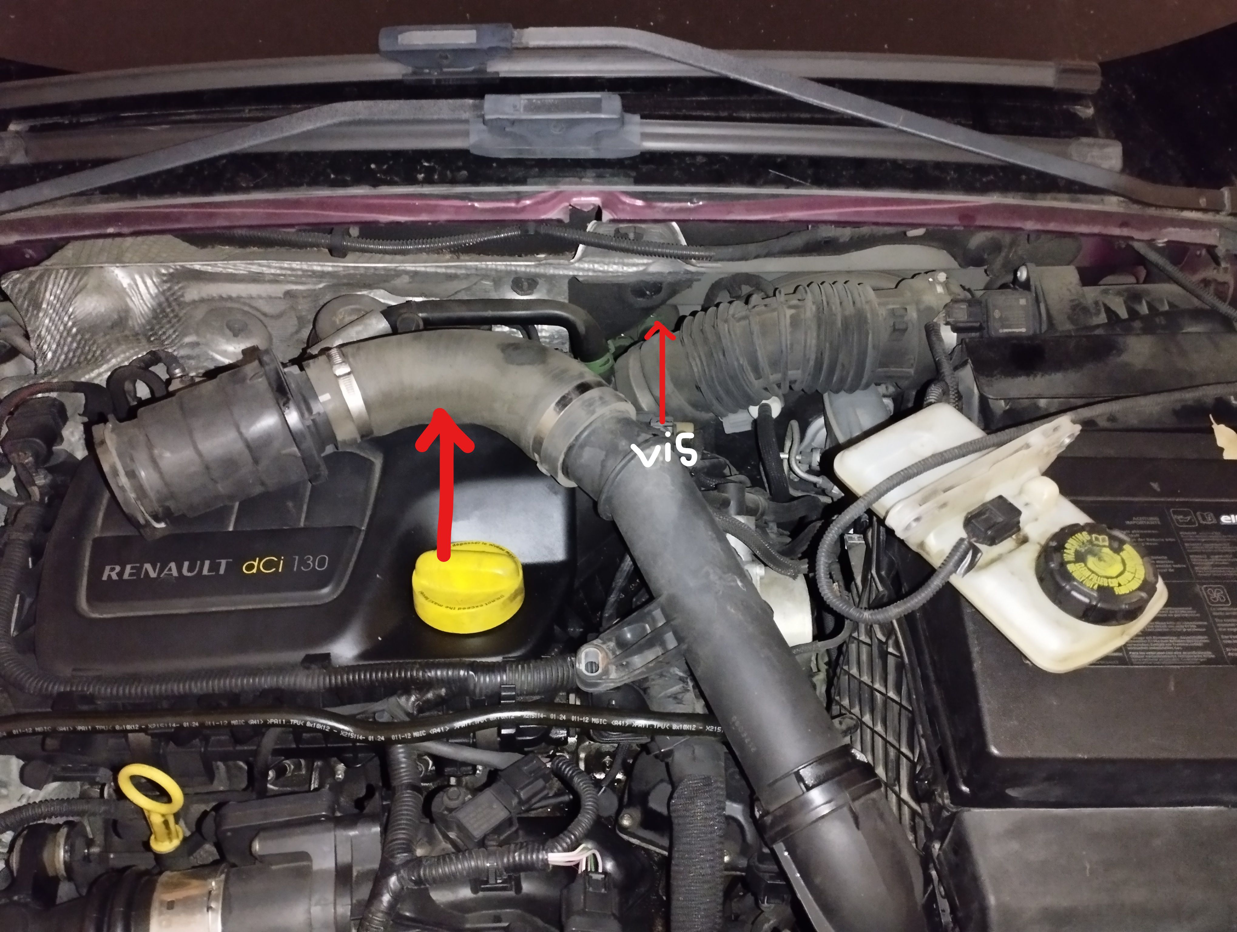

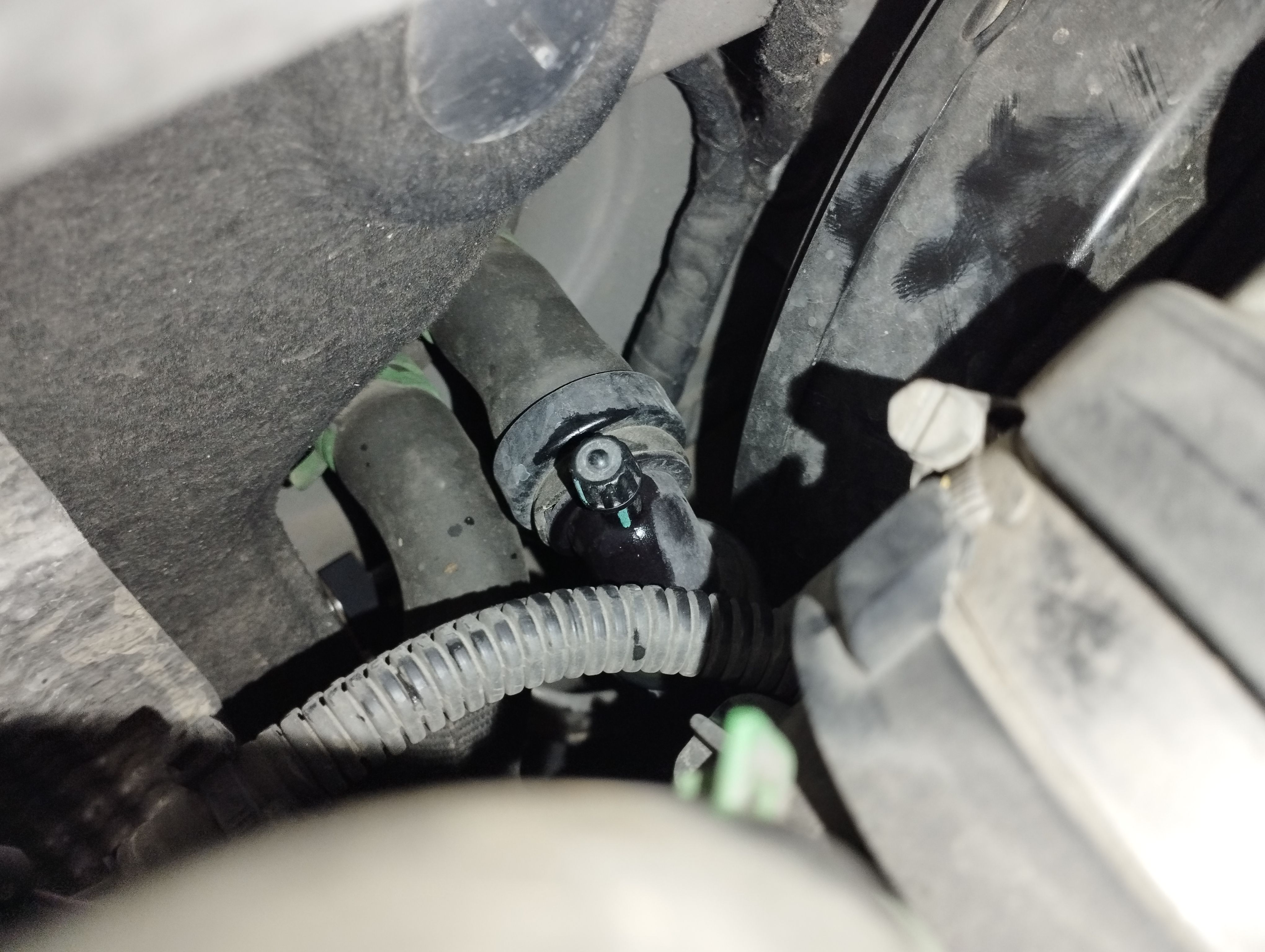

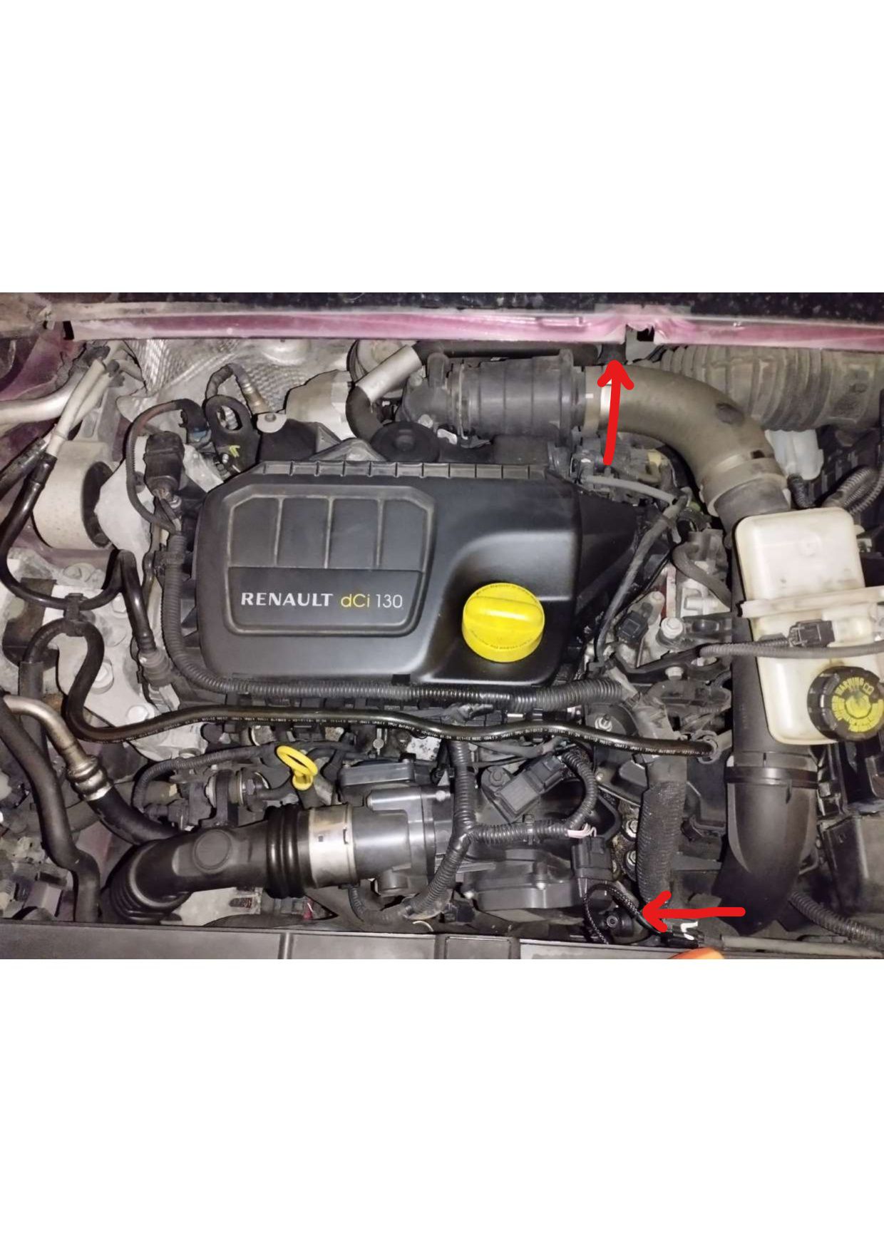

Petit complément d'information pour les possesseurs d'un Scenic 3 1.6 dci
Il y a 2 vis de purges qu'il faut ouvrir après avoir fait la vidange du liquide de refroidissement
une devant face à soit, elle est facilement accessible
et une deuxième beaucoup moins accessible car elle se situe au fond[/img]
pour y accéder il faut retirer le tuyau d'air qui se situe en plein milieu et la vis est juste derrière
