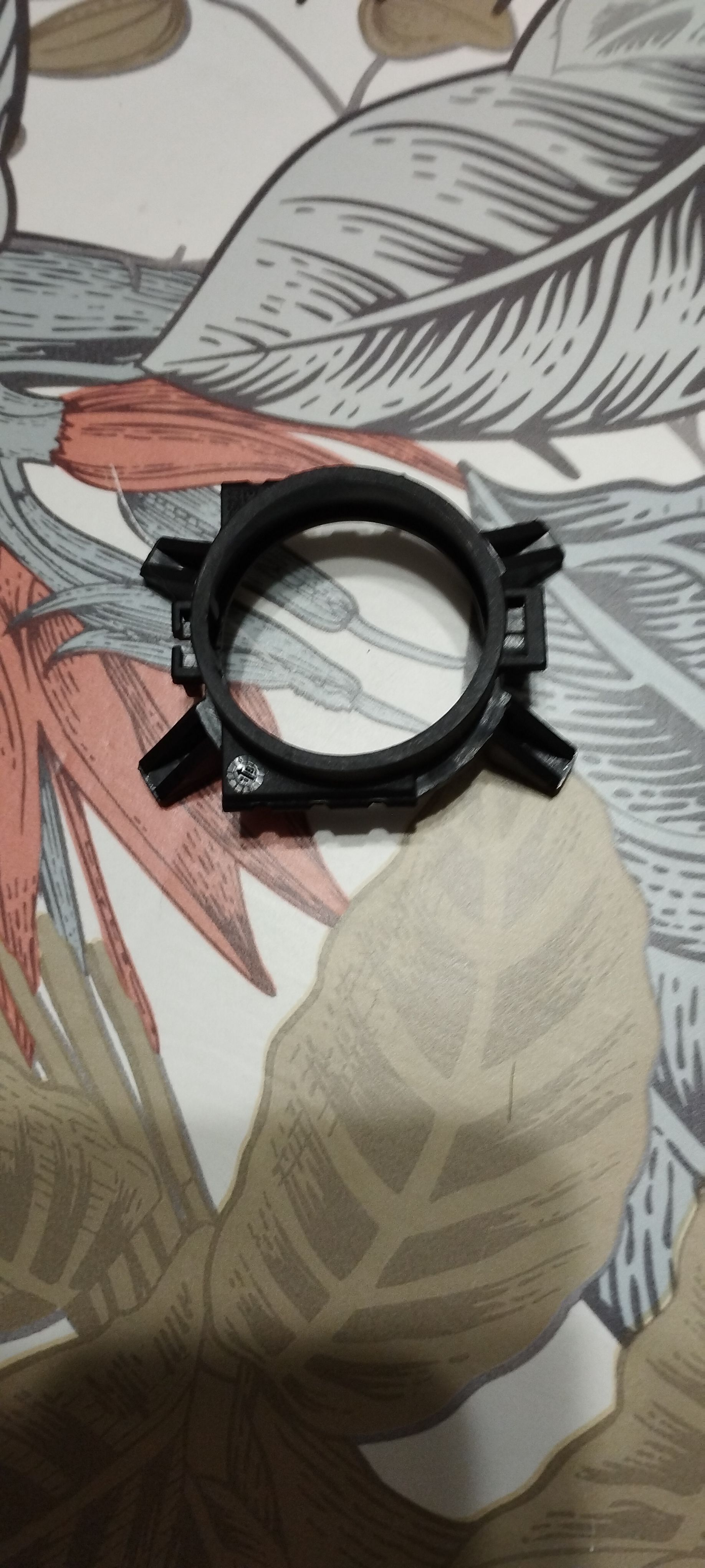

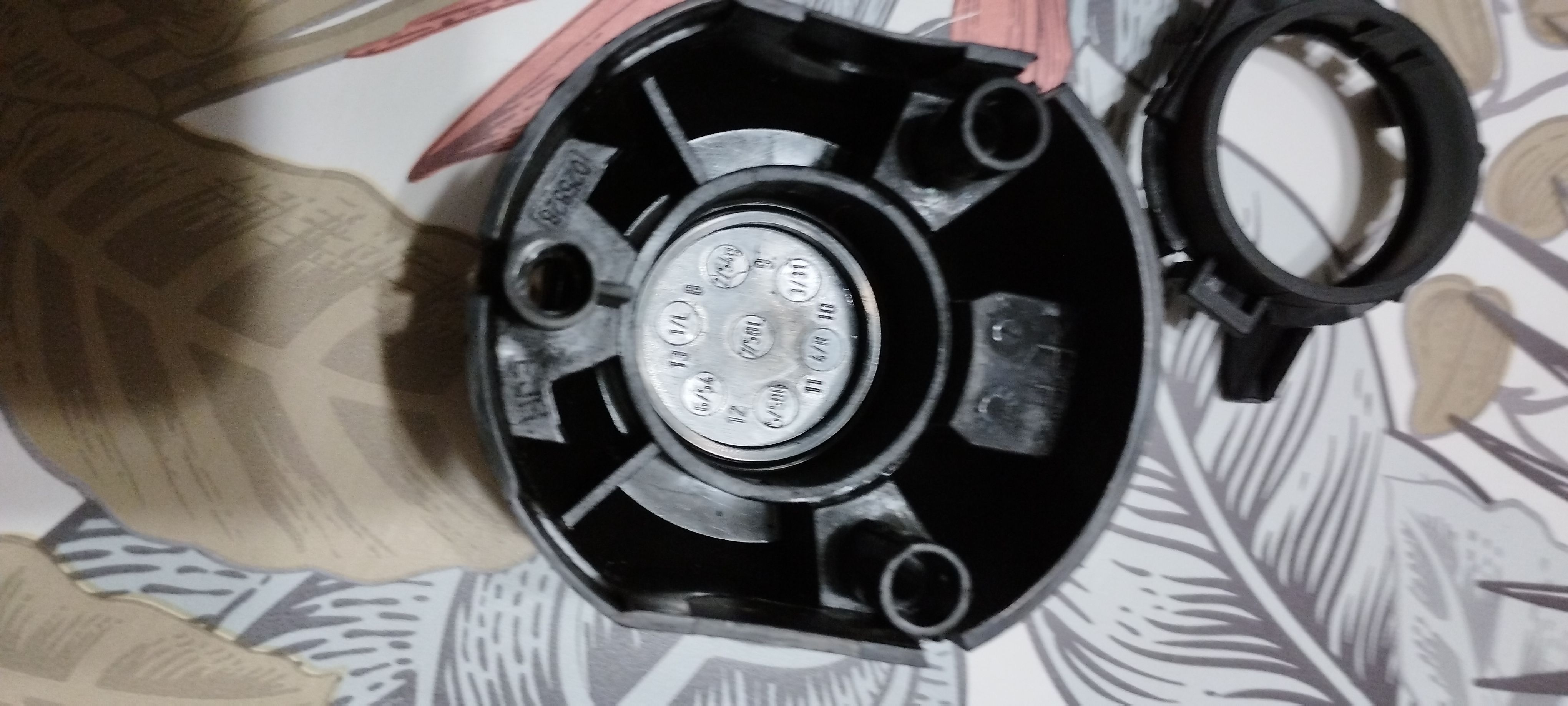

Bonjour , l'attelage a je pense été mal monté et j'ai besoin acceder au boitier multiplexage , tout fonctionne mais impossible de rentrer la prise de ma remorque , mais je ne sais pas ce qu'il faut démonter , j'ai besoin de votre aide svp , merci. A mon avis il y a une erreur au niveau du clip qui a été mal mis .

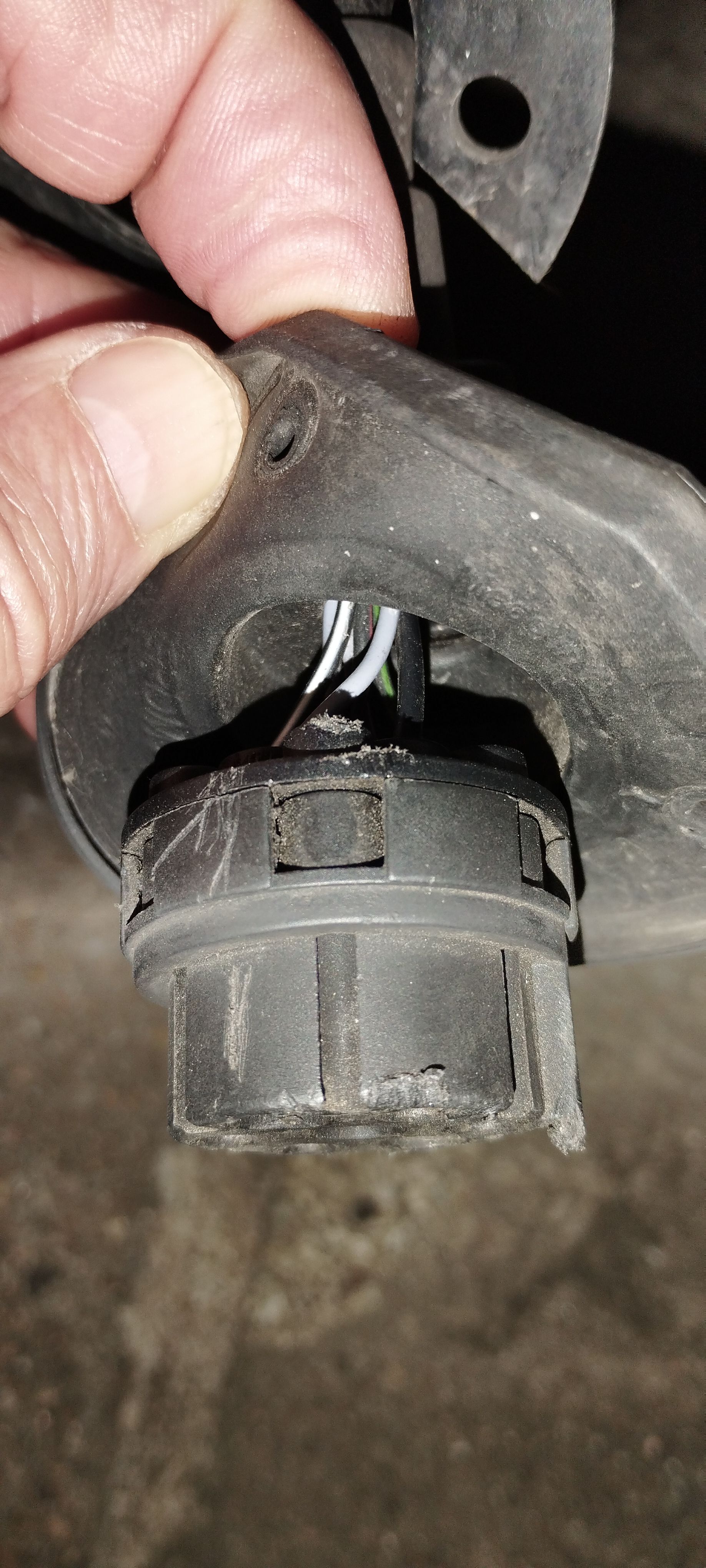

c'est le clip rond qui je pense n'a pas été mis juste avant de brancher les fils sur le socle avec les plots qui sont malheureusement sertis , il faut donc que je trouve le boitier qui normalement se trouve dans le coffre derriere l'habillage des ailes mais comment le démonter svp , merci.

Il te suffit de couper les fils au raz (après avoir bien repéré les fils avec des étiquettes et numero) et de racheter une prise neuve pour refaire un branchement propre.
Tu n'as pas besoin remonter jusqu'à l'intérieur du véhicule.
Opération à faire avec la masse de la batterie retirée pour éviter les courts-circuits.
Bonjour, oui j'ai pensé a cette solution mais j'ai peur d'être trop court au final , a voir si je peut avoir de la longueur en tirant dessus. sinon vous savez comment démonter l'interieur ? merci .
