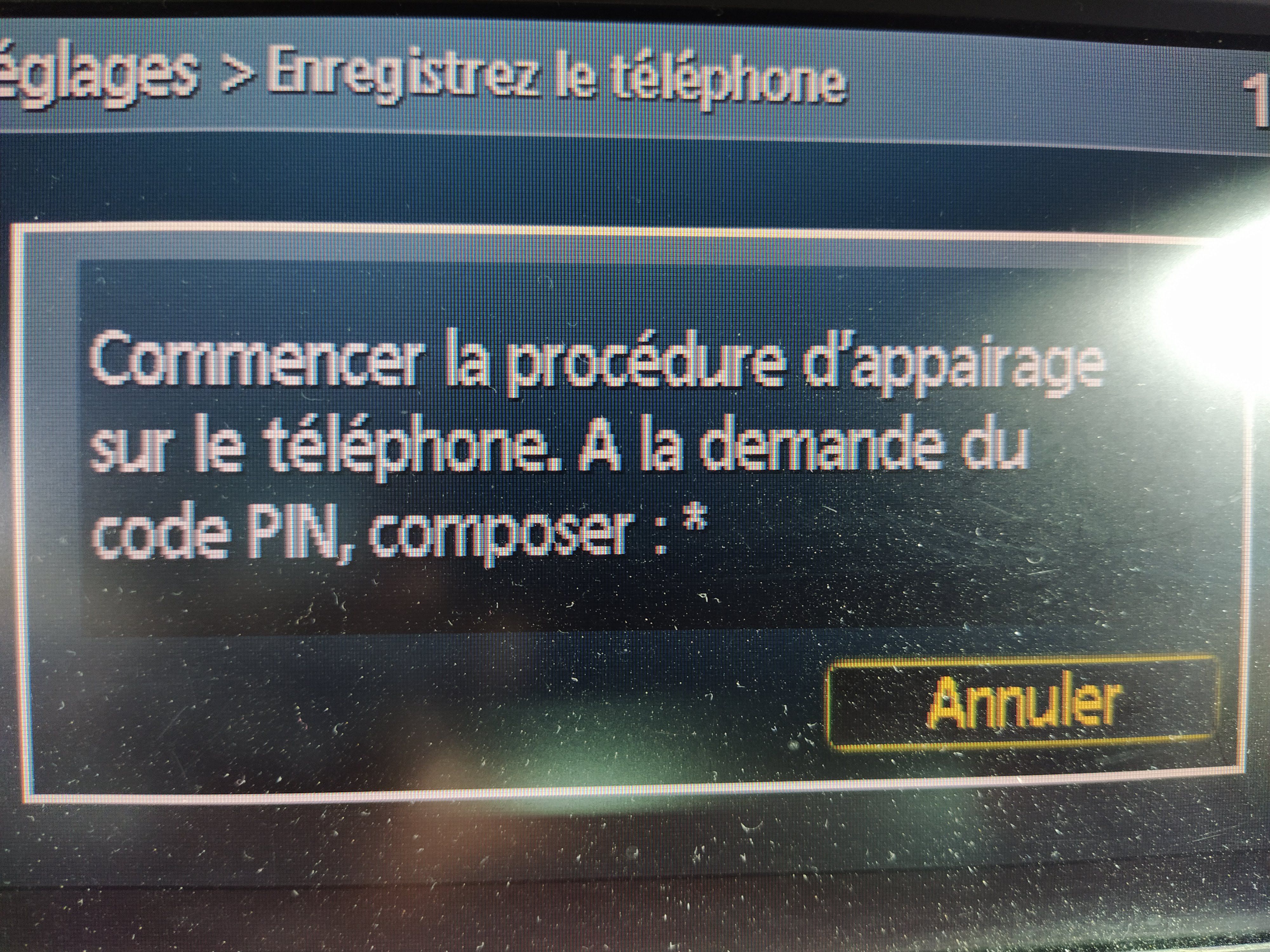

Sur celui-ci le Bluetooth étant activé voici ce que la voiture me demande de faire:
"Commencer la procédure d'appairage sur le téléphone. A la demande du code PIN, composer : *
Je ne comprends pas quoi faire ?

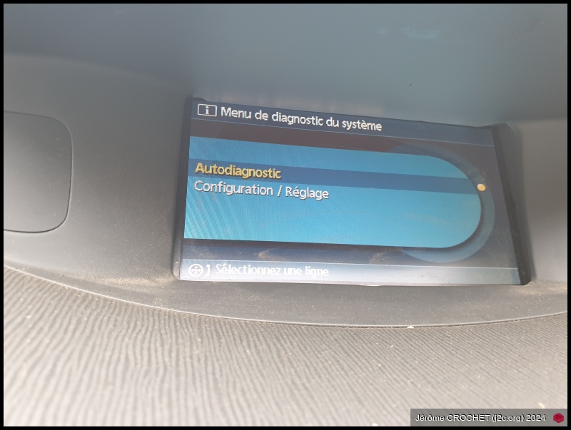

Ton code PIN a été trafiqué par le précédent proprio.
Pour le modifier, il faut aller dans les réglages avancés (cachés). C'est un menu dédié aux garagistes.
Il faut éteindre l'autoradio (sinon tu vas te faire saigner les oreilles).
Puis appuyer sur SET et tourner la molette du volume dans le sens horaire (40 crans : en gros tu tournes jusqu'à ce qu'il y ait un truc qui bouge sur l'écran)
https://cdn.j2c.org/2024_01_08/800_5ea495dc16294a5ad7fb13ea8476a59a_20240108_153636.jpg

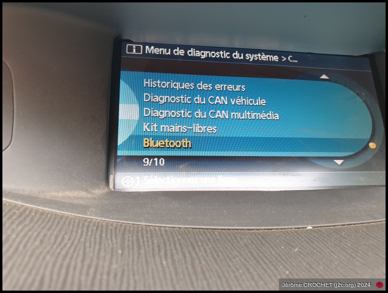

Une fois rentré, tu vas dans "configuration et réglages"
Puis : Bluetooth
https://cdn.j2c.org/2024_01_08/800_01ff30f1fd6bdf603a7b40a55a88240e_20240108_153706.jpg

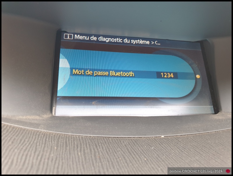

puis : mot de passe bluetooth
https://cdn.j2c.org/2024_01_08/800_d165ceb62de37aa9b5dfc8f9b5ffdc31_20240108_153714.jpg
Tu remets 1234

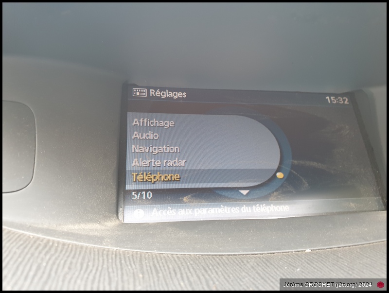

Pour appairer un téléphone :

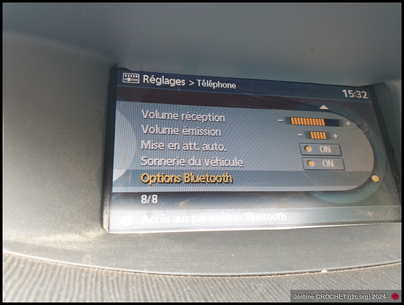

SET puis tu descend : Téléphone
https://cdn.j2c.org/2024_01_08/800_732f2a41323b290e31ff6ea6b9c7f349_20240108_153223.jpg

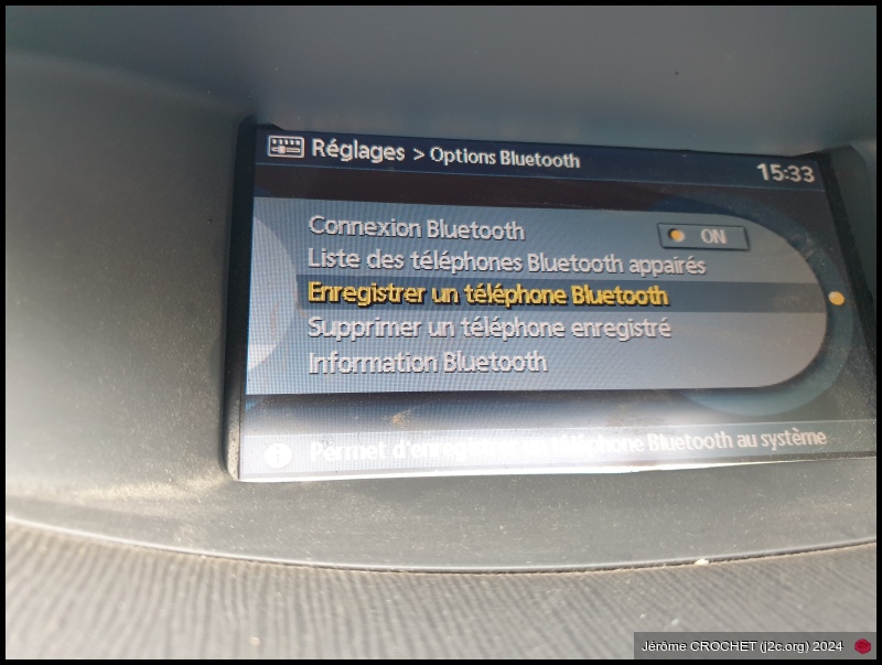

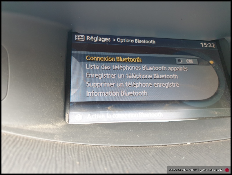

Options Bluetooth
https://cdn.j2c.org/2024_01_08/800_69d1416d3bcb11c01e92b8f129d3f79d_20240108_153240.jpg
Bien activer connexion Bluetooth
https://cdn.j2c.org/2024_01_08/800_838280153b96d34fdf0dc24a5050de94_20240108_153249.jpg
Enregistrer un téléphone Bluetooth
https://cdn.j2c.org/2024_01_08/800_8895416dc6a3e19331ccb68e00230700_20240108_153309.jpg

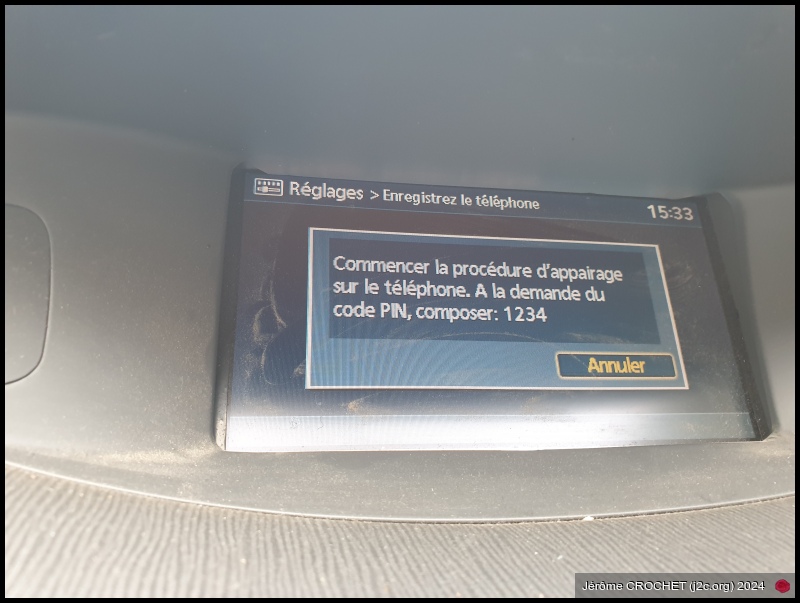

Lancer l'appairage.
https://cdn.j2c.org/2024_01_08/800_5cbce9060ee42f33c910d43820797b72_20240108_153331.jpg
Sur le téléphone, il faudra rentrer 1234 quand le code pin sera demandé
https://cdn.j2c.org/2024_01_08/800_050f11d4414824d21b7618c53bc7c8dc_20240108_153413.jpg

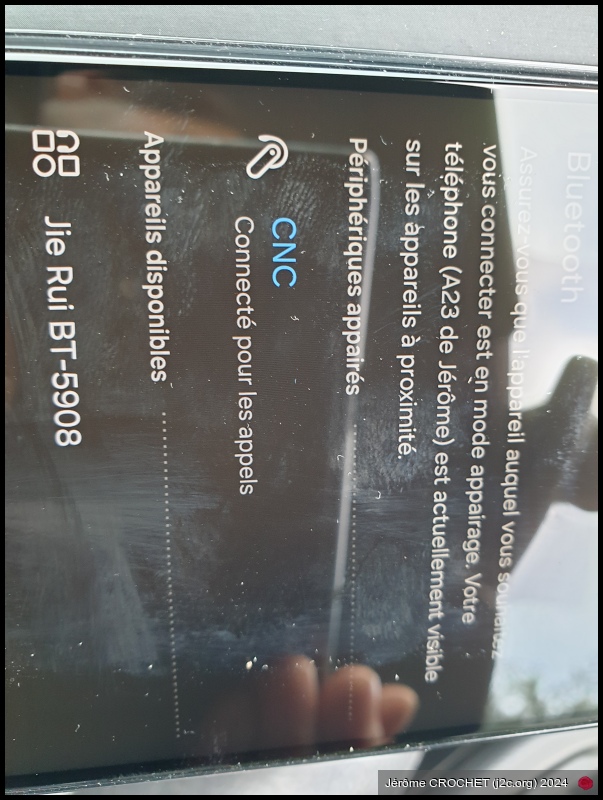

Salut,
C'est fait merci, le code c'est affiché.
