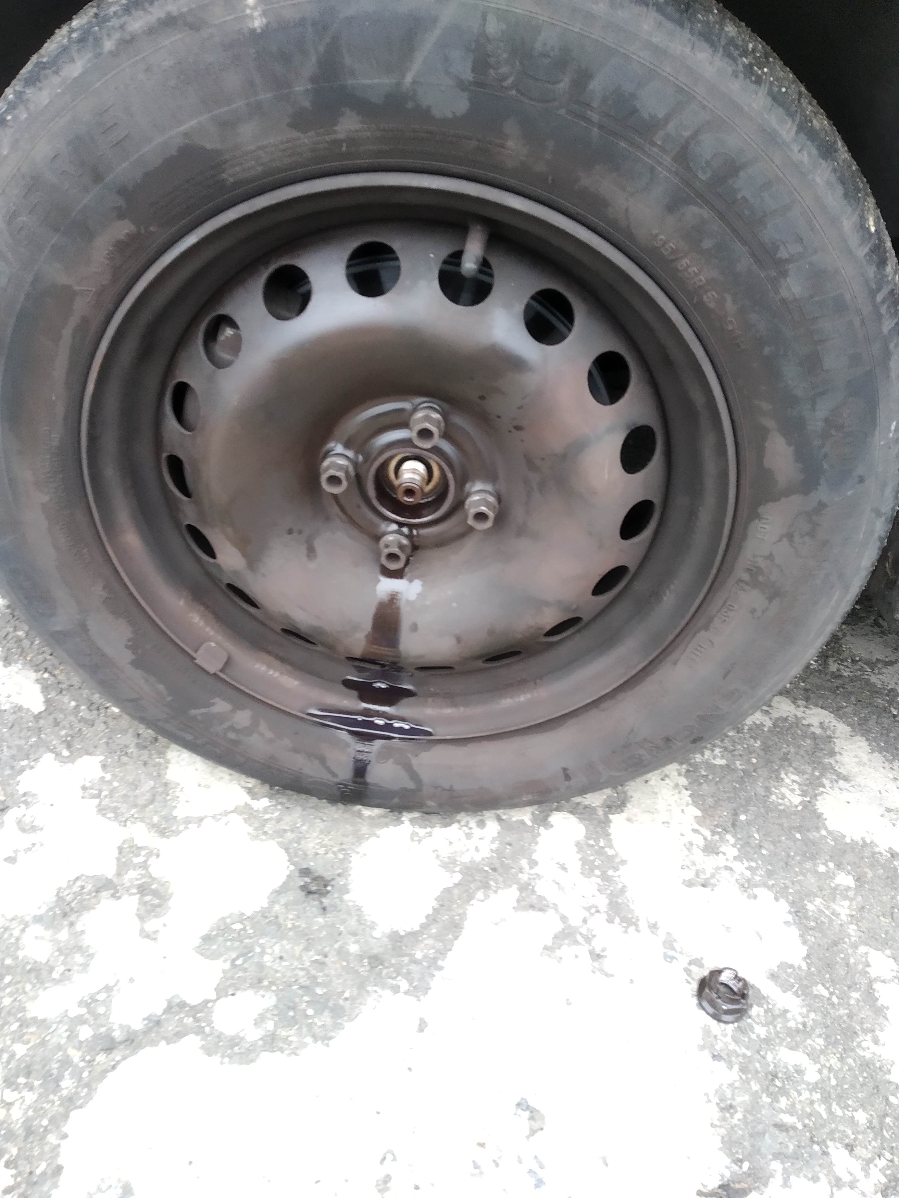

J'ai eu une fuite du joint spi cardan côté conducteur et sa me vidait la boîte de vitesse.
J'ai donc remplacer ce fameux joint pour 5 euros ;) et l'appoint en huile ( 2 l pour la boîte TL4 ).

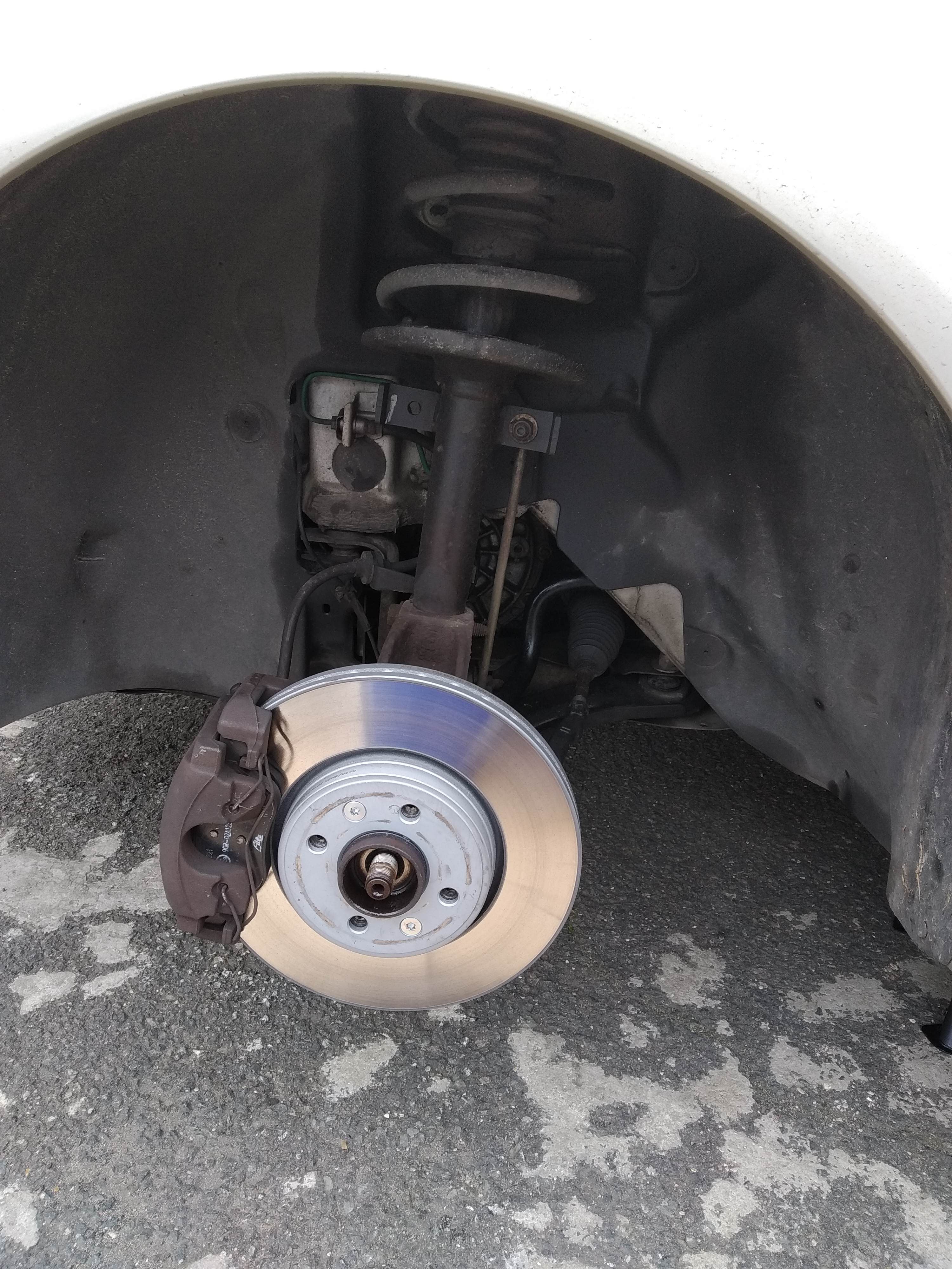

1- démontage écrou du moyeu et des écrou de roue.

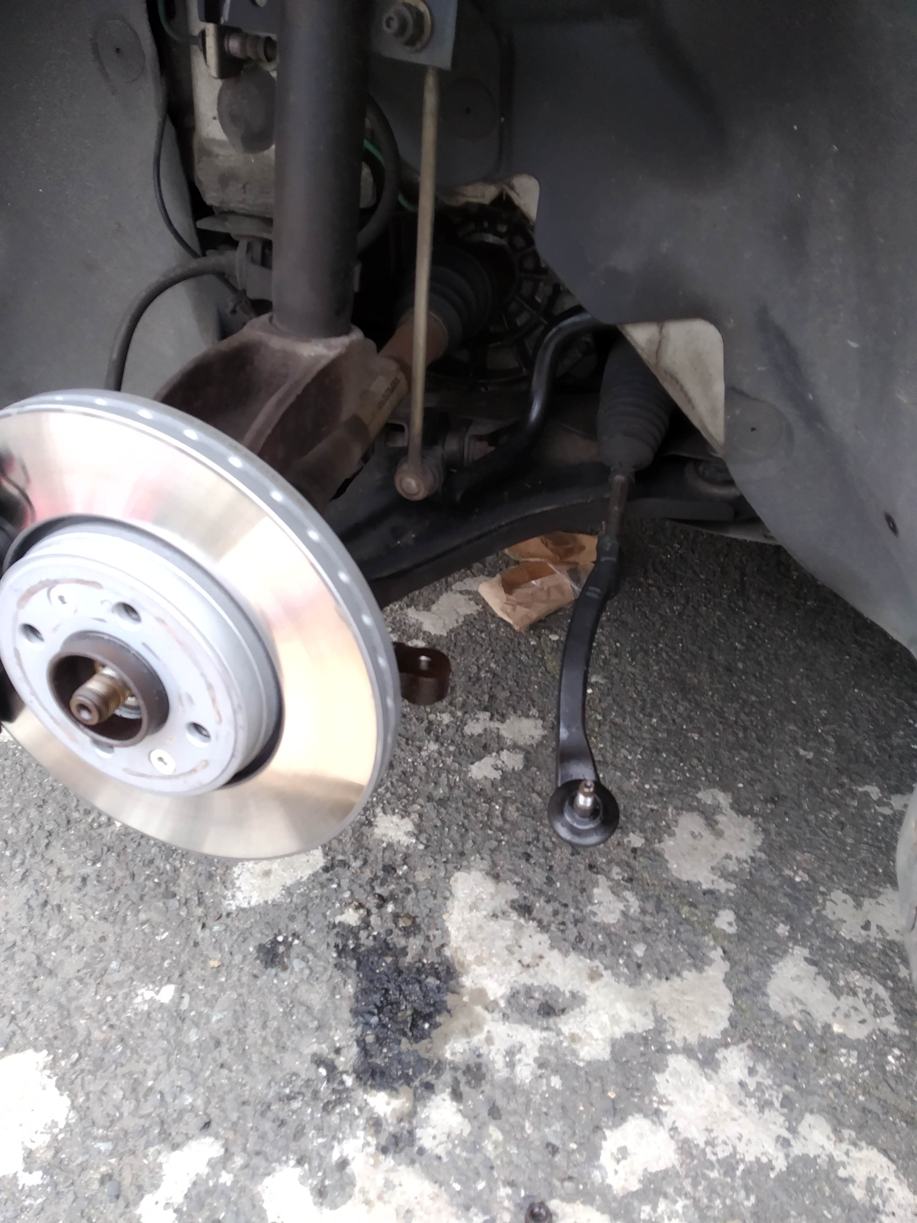

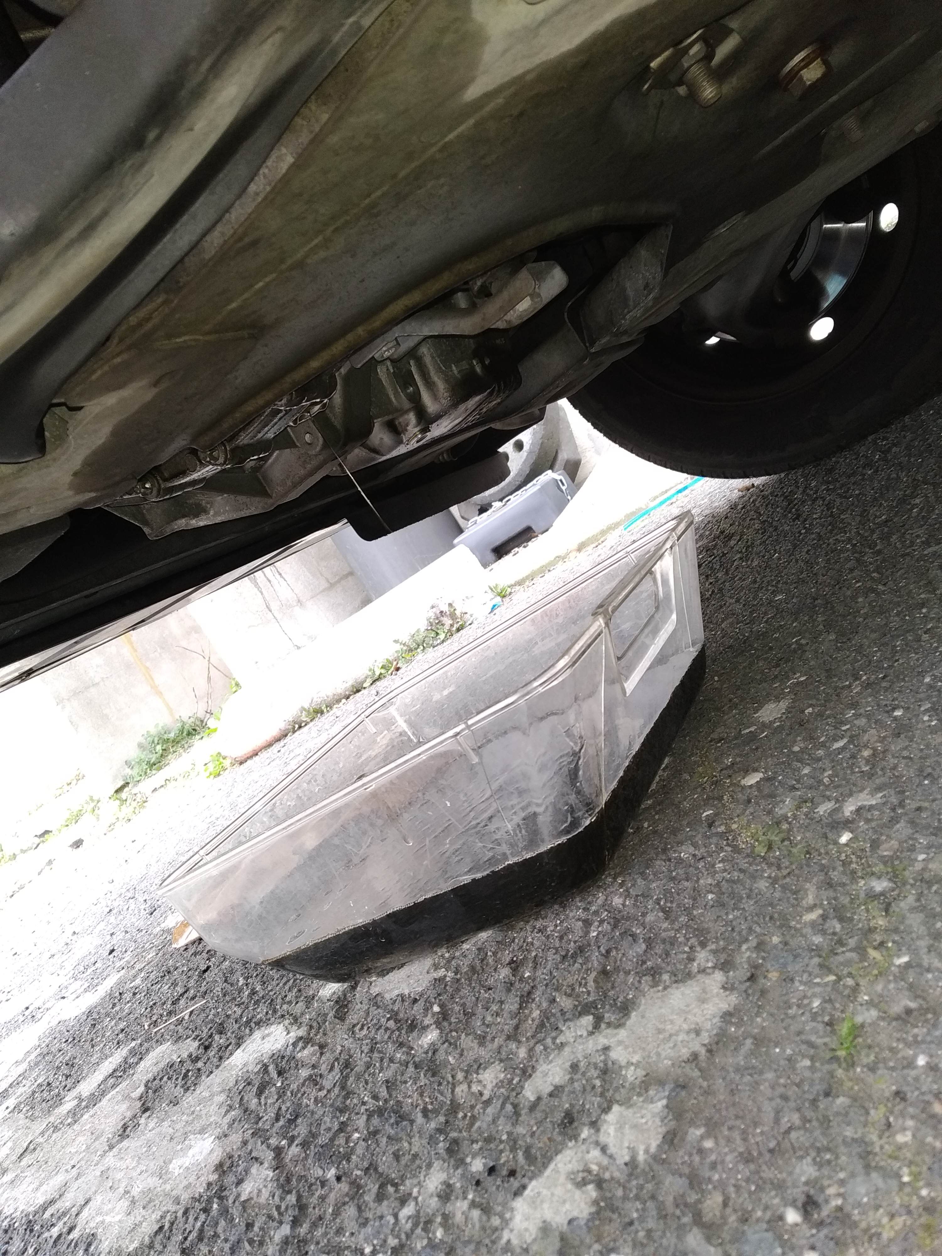

2- vidange de la boîte

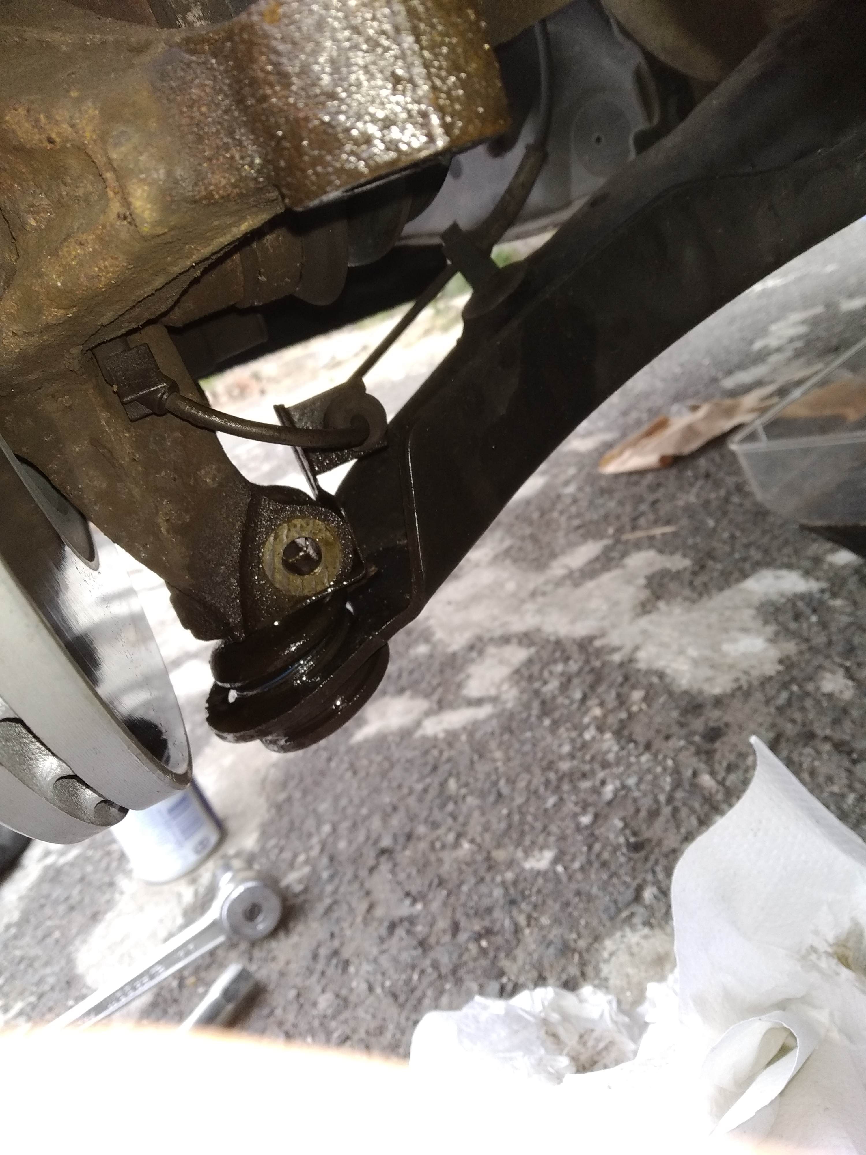

3 - enlever la rotule de direction

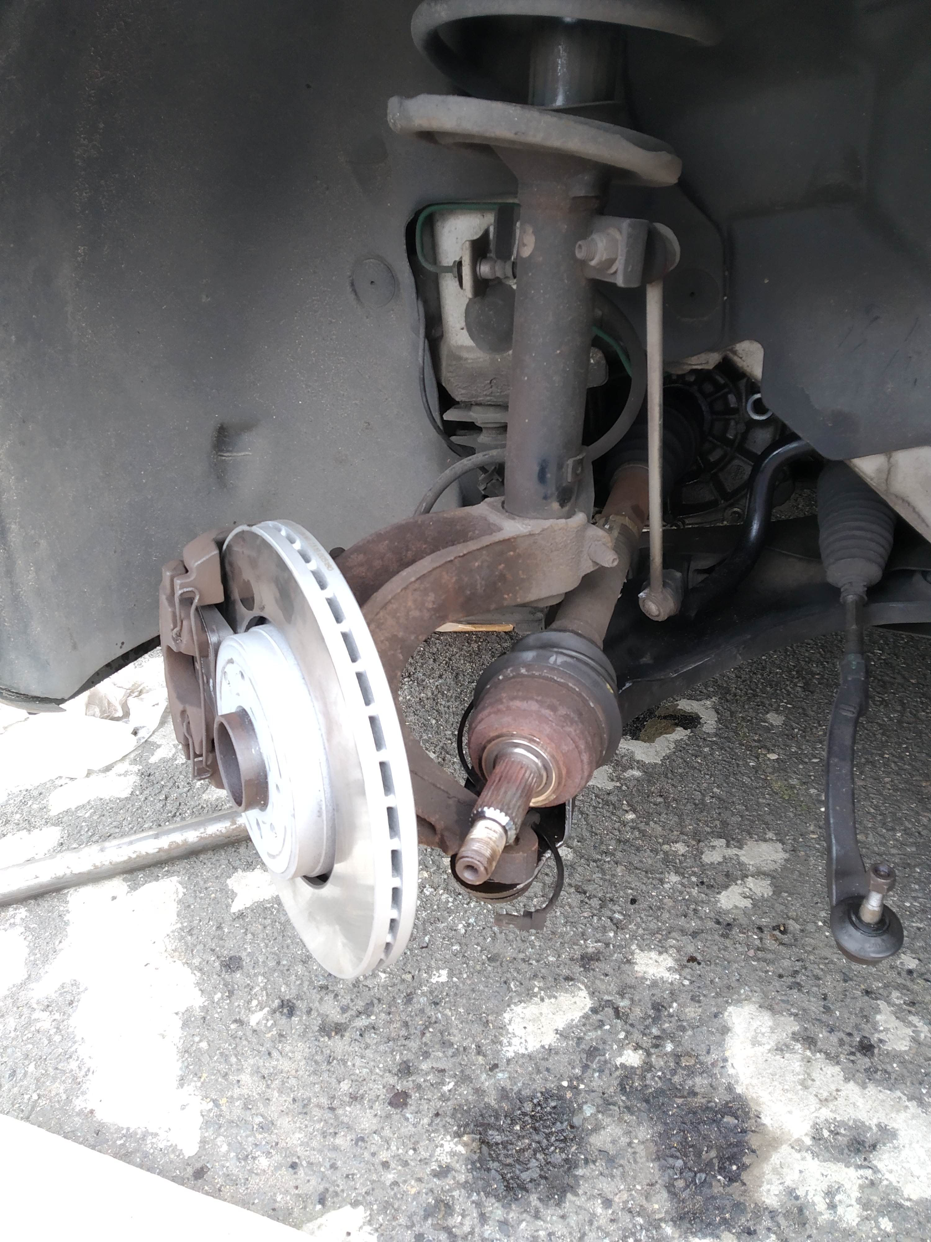

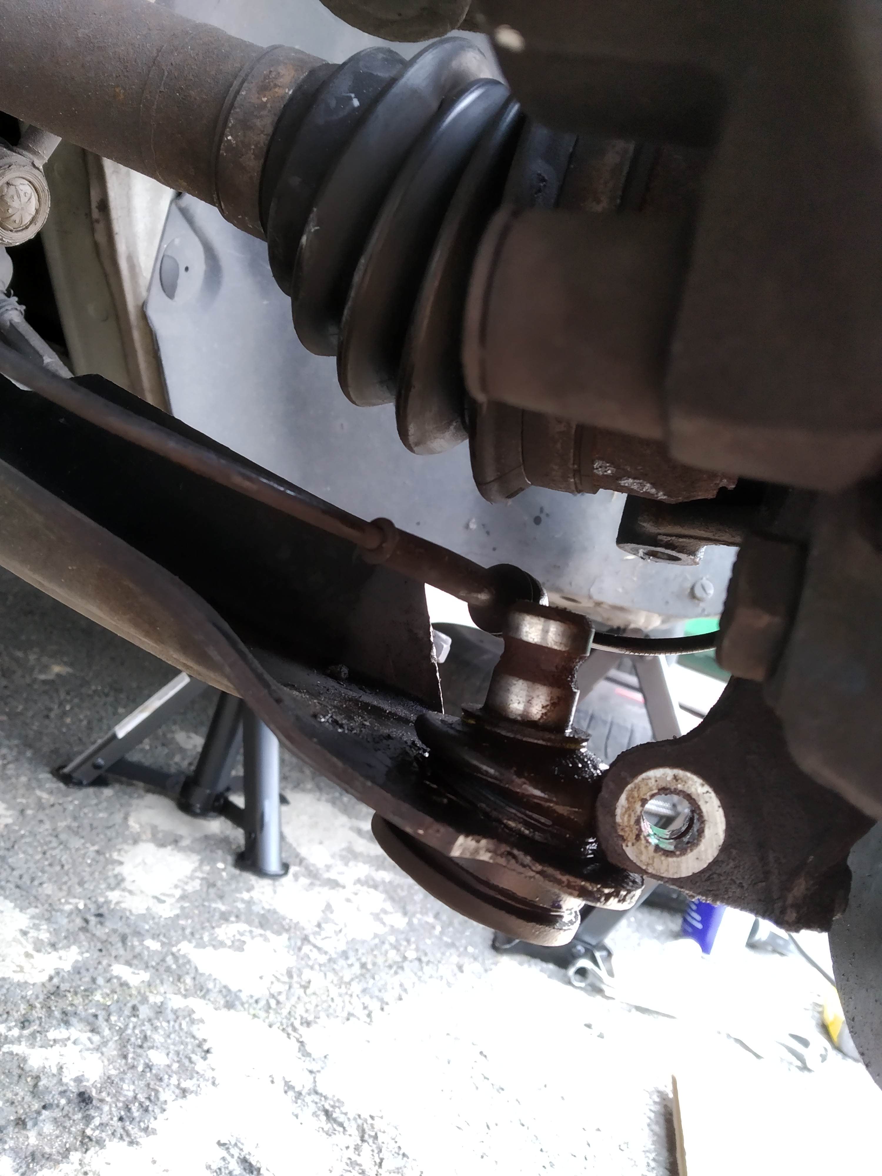

4 - déboiter la rotule inférieur en tapant avec un burin plat dans la fente sa permet d'écarter légererement pour sortir la rotule facilement en faisant ensuite levier avec une grosse barre de fer.

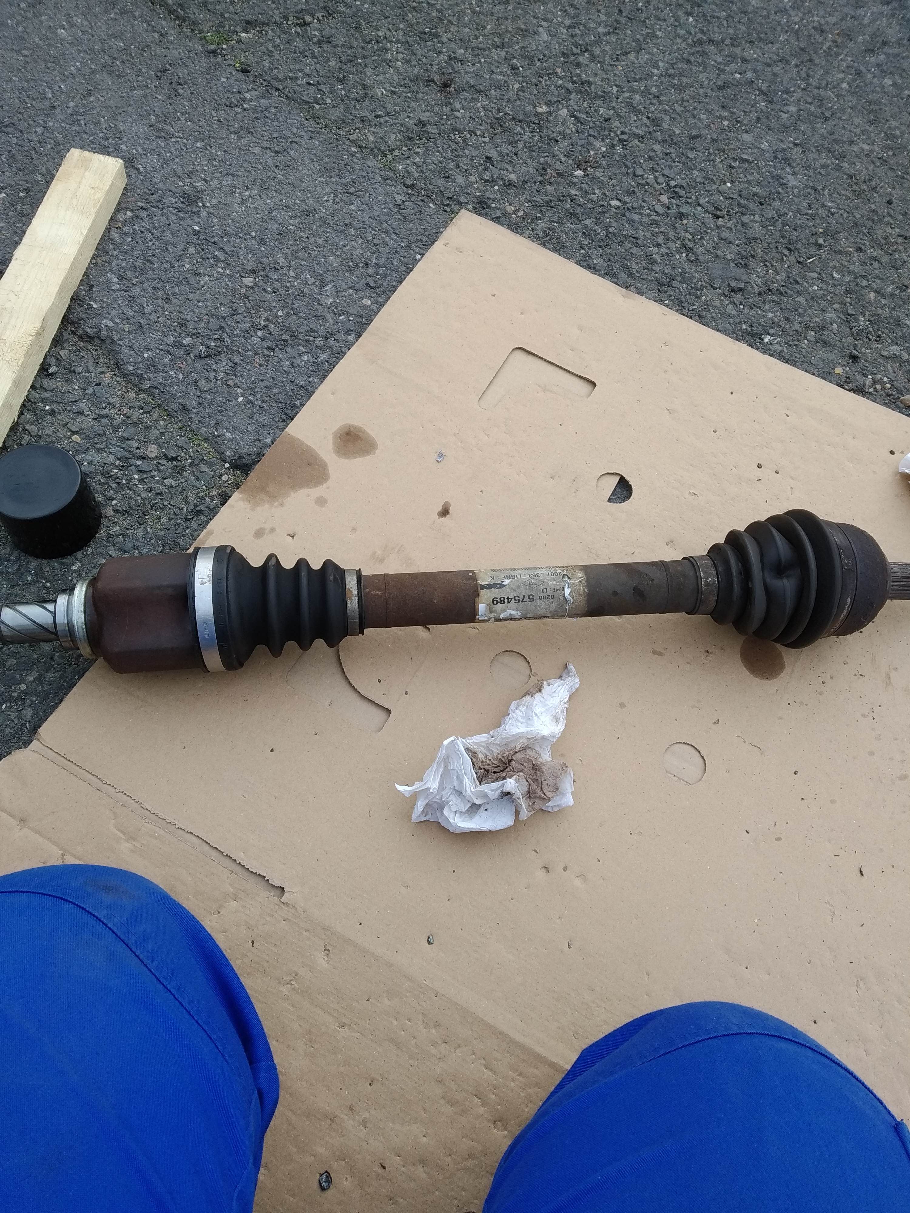

5-sortir le cardan du moyeu
6- sortir le cardan de la boîte , j'ai utiliser un gros tournevis pour faire levier est le sortir c'est dur à enlever ...

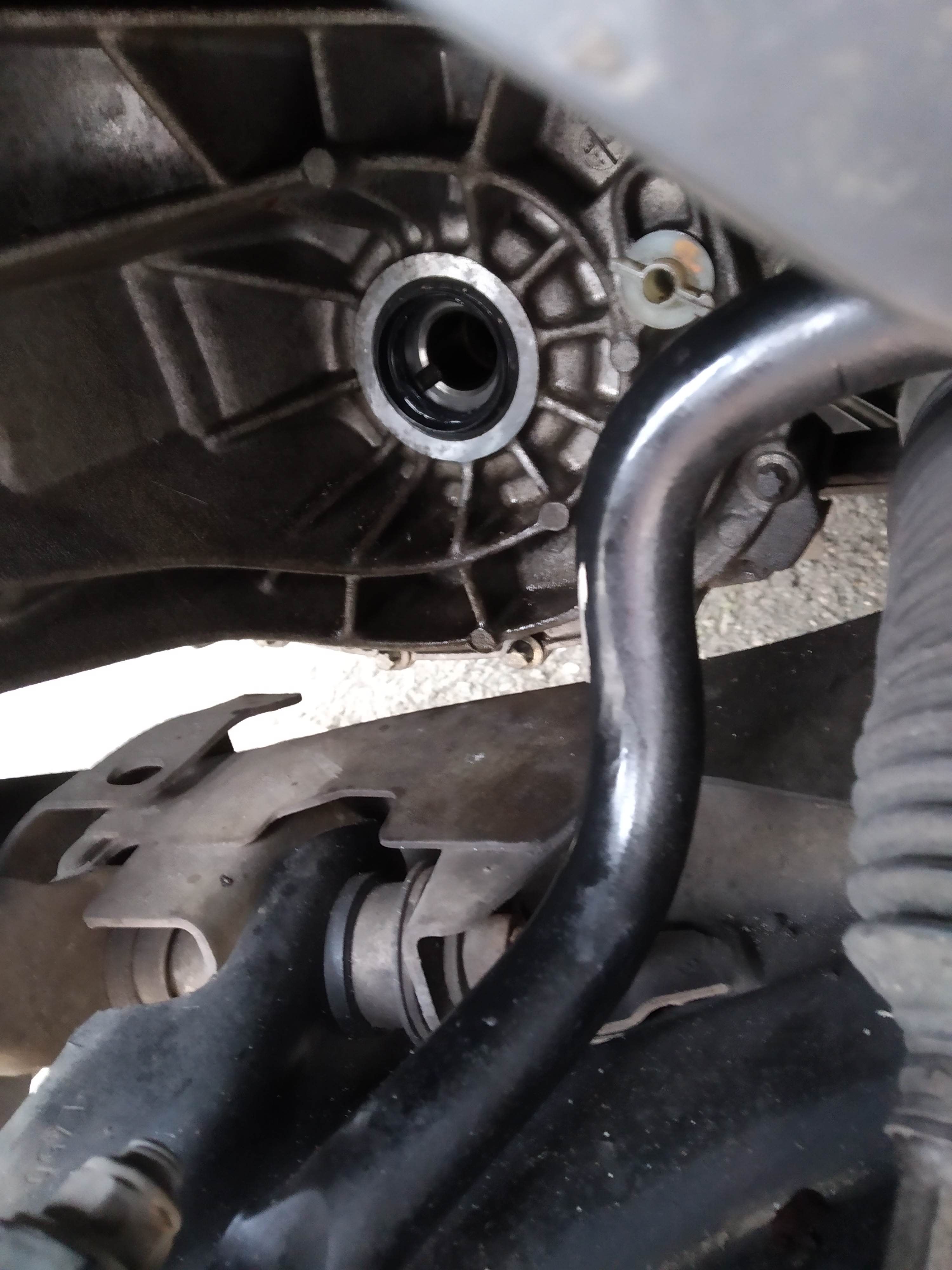

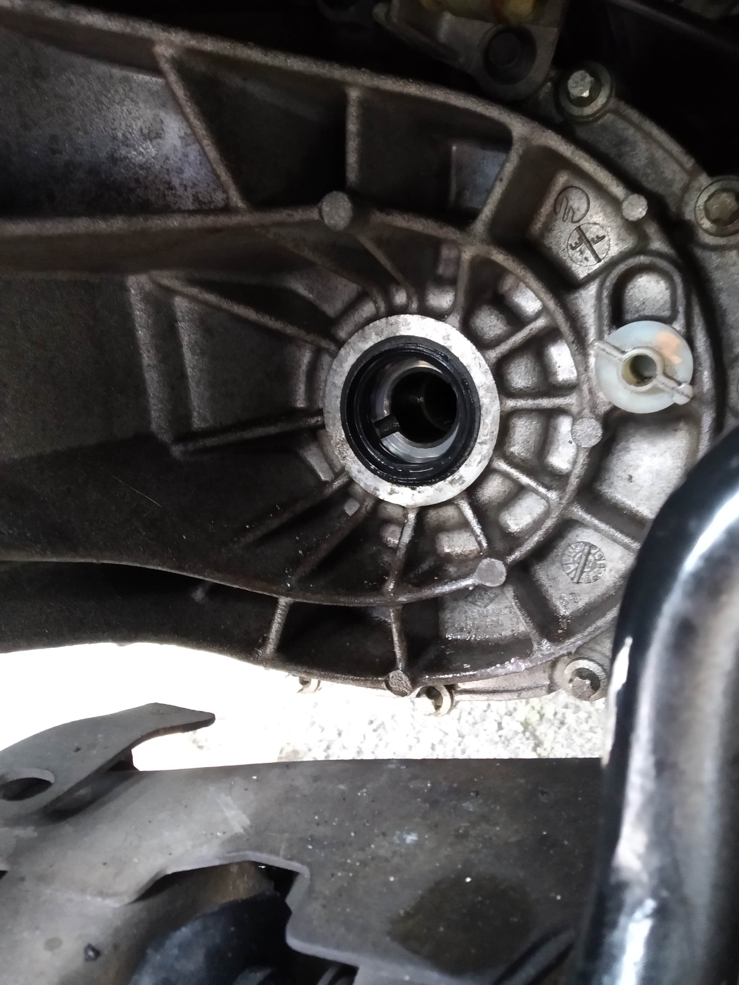

7- enlever le vieux joint abîmé
8- mise en place du nouveau avec un manchon PVC diamètre 50 mm et un bouchon derrière pour tapoter dessus.

Ensuite ne pas oublier de faire l'appoint en huile avant de remonter la roue c'est mieux ;)
Comme vous pouvez le voir le bouchon de remplissage est accessible.
