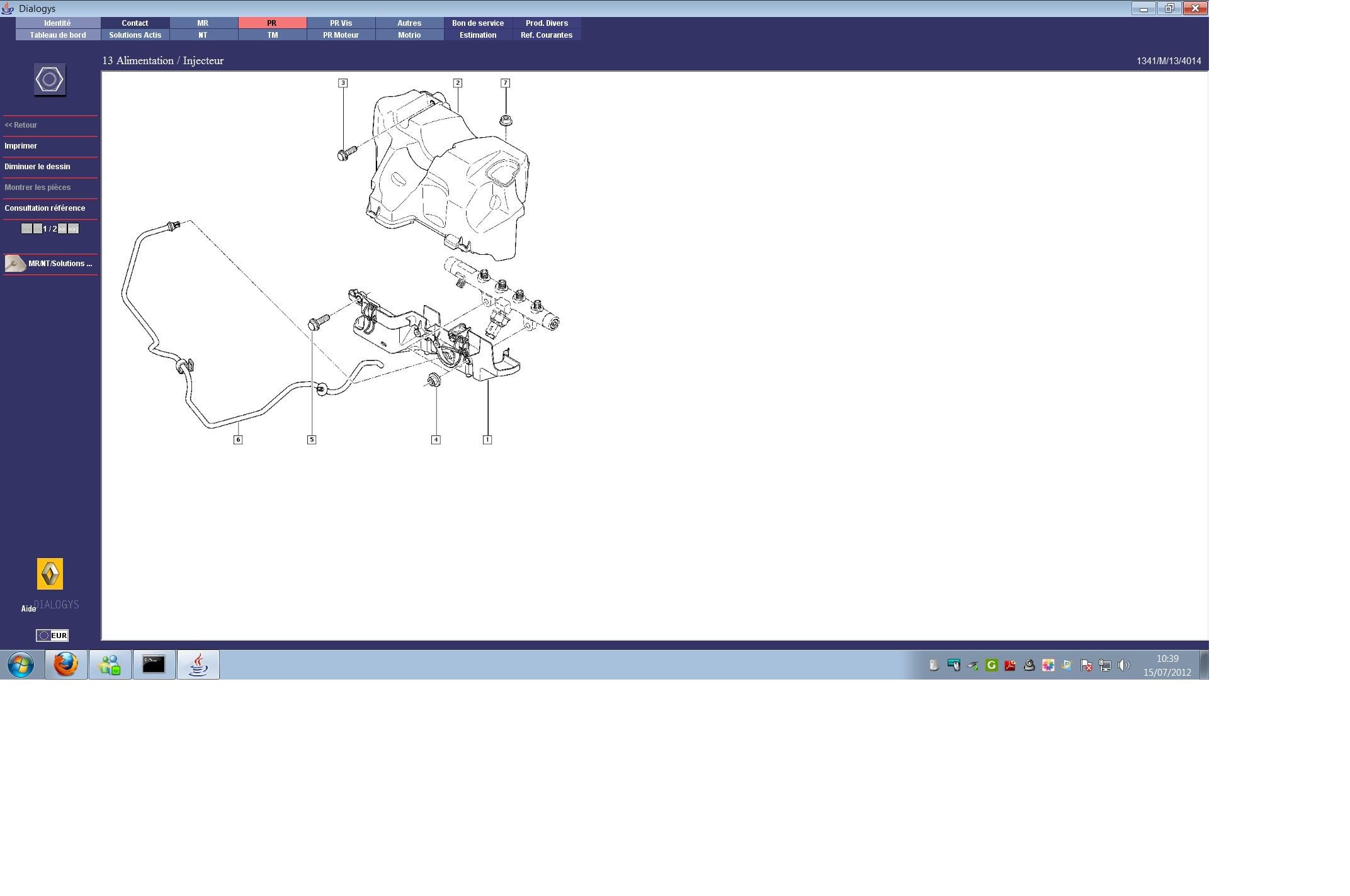

tuyau N°6?
qui arrive sous le carter inferieur
En fait ce tuyau sert à vider le cache noir inférieur.
Donc c'est en cas de fuite de gO juste?
Ok, donc c'est pas trop un soucis de laisser comme cela.
car sinon, je pense qu'il faut changer tout ce boitier noir, car c'est lui est cassé...
Oui c'est le numéro 6!!!
Génial!!!
Donc c'est le tuyau qui est pêté, pas l'autre pièce, c'est le côté femelle sur le cache en fait.
Une idée du prix du tuyau?
Merci.
exactement
c est juste en cas de fuite sur le systeme HP
environ 20e
Merci vraiment Bib30600.
A bientôt à tous.
