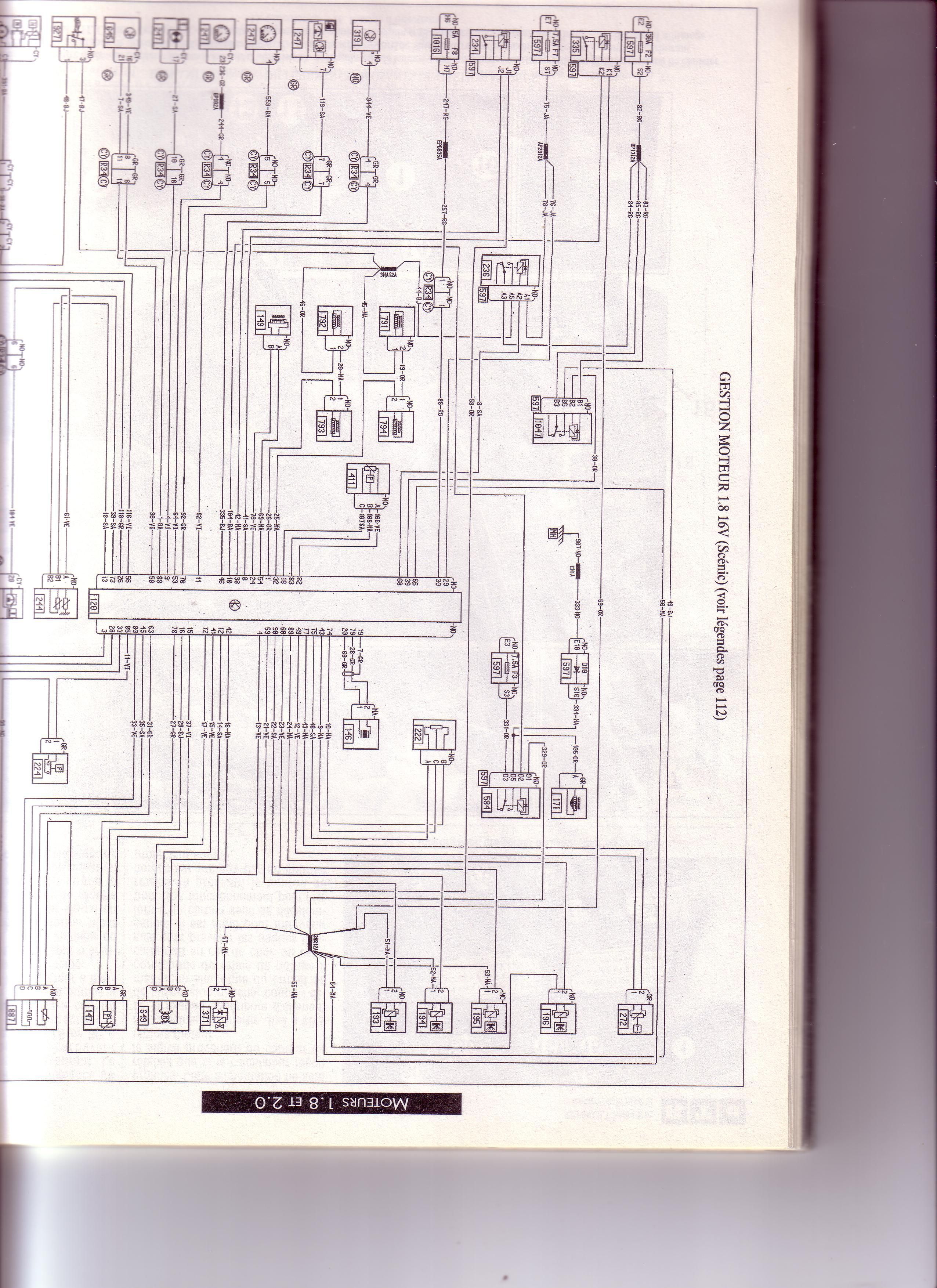

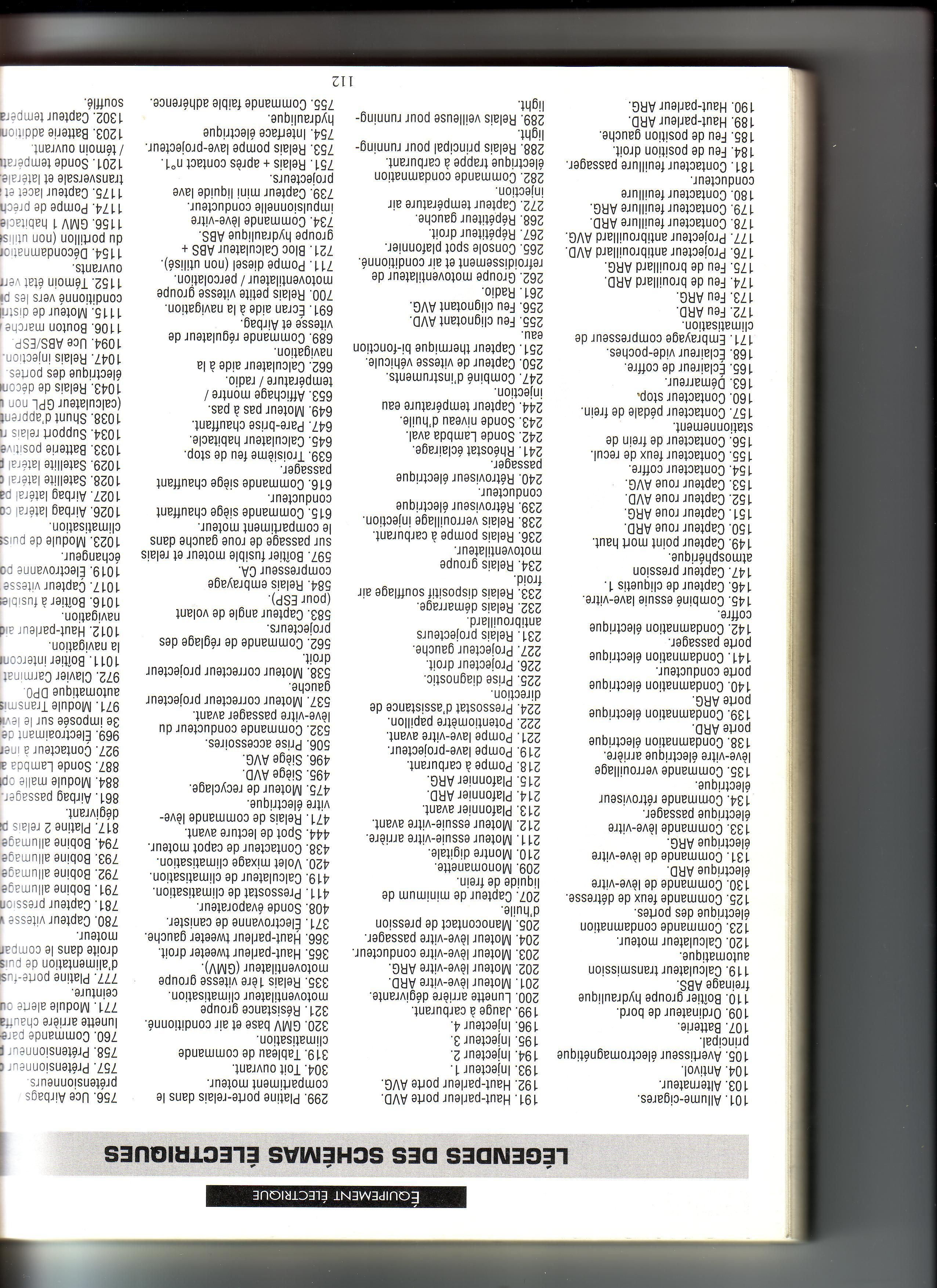

bonsoir
a la grosse
tu démontes une bobine tu met une bougie a son extrémité, avec l'aide de quelqu'un tu fais une tentative de démarrage en maintenant électrode de masse de la bougie sur la masse métallique du moteur
tu recommence pour chacune des bobine
il y n'y a pas 'allumage du tout cela devrai se voir comme cela.
le primaire des bobine 1/2 et 3/4 sont en serie
ils sont alimenté par le relai pompe a essence dont si tu as de l'injection effective cela veux dire que la pompe est commande via le relai et le contacteur a inertie
les couples de bobines sont commandés par mise a la masse via le calculateur d'injection
résistance primaire 0.5 +/-0.02 ohm entre bornes 1 et 2 des bobines
résistance secondaire 0.5 +/-0.02 ohm entre sortie haute tension 7500 +/1100 ohm
