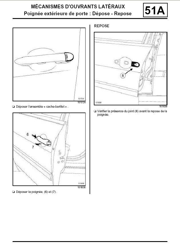

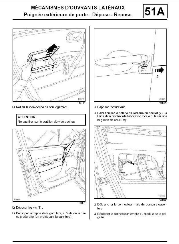

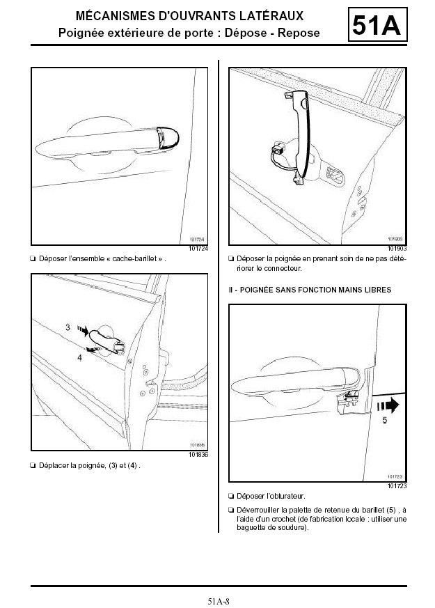

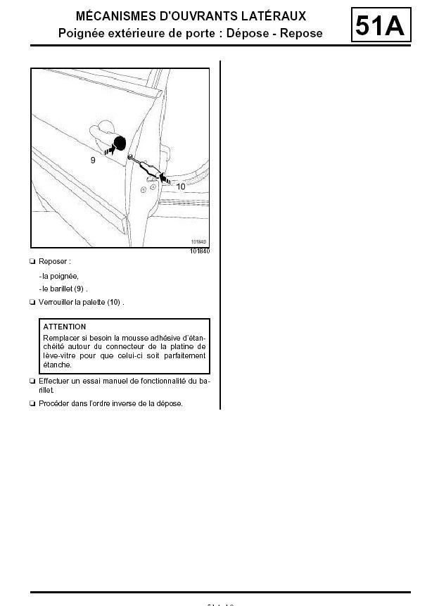

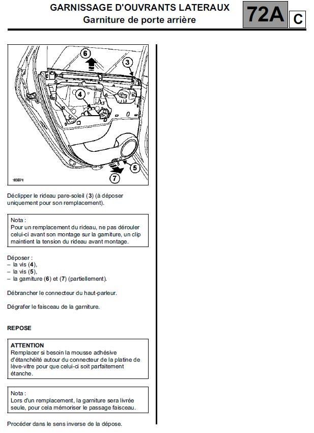

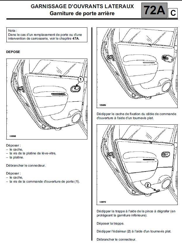

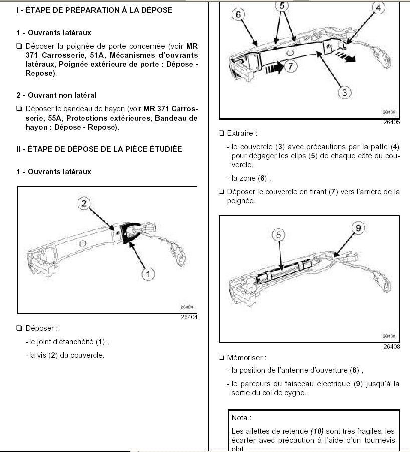

ça devrait aider :
Srg2 a écrit:
ça devrait aider :
Ouah énorme, merci beaucoup. Sans vouloir abuser, sauf si c'est très facile, est ce qu'il existe la même chose pour le démontage des cellules i/r des portes ?
Sinon c'est pas grave, vraiment merci bcp pour toutes les infos que vous m'avez donné.
Flo
--Flo
Message Mar 04 Nov, 2008 18:11
C'est ça ou la partie noir qu'il y as dans la porte que tu veut ?
Je trouve pas pour la partie noir, désolé :(
