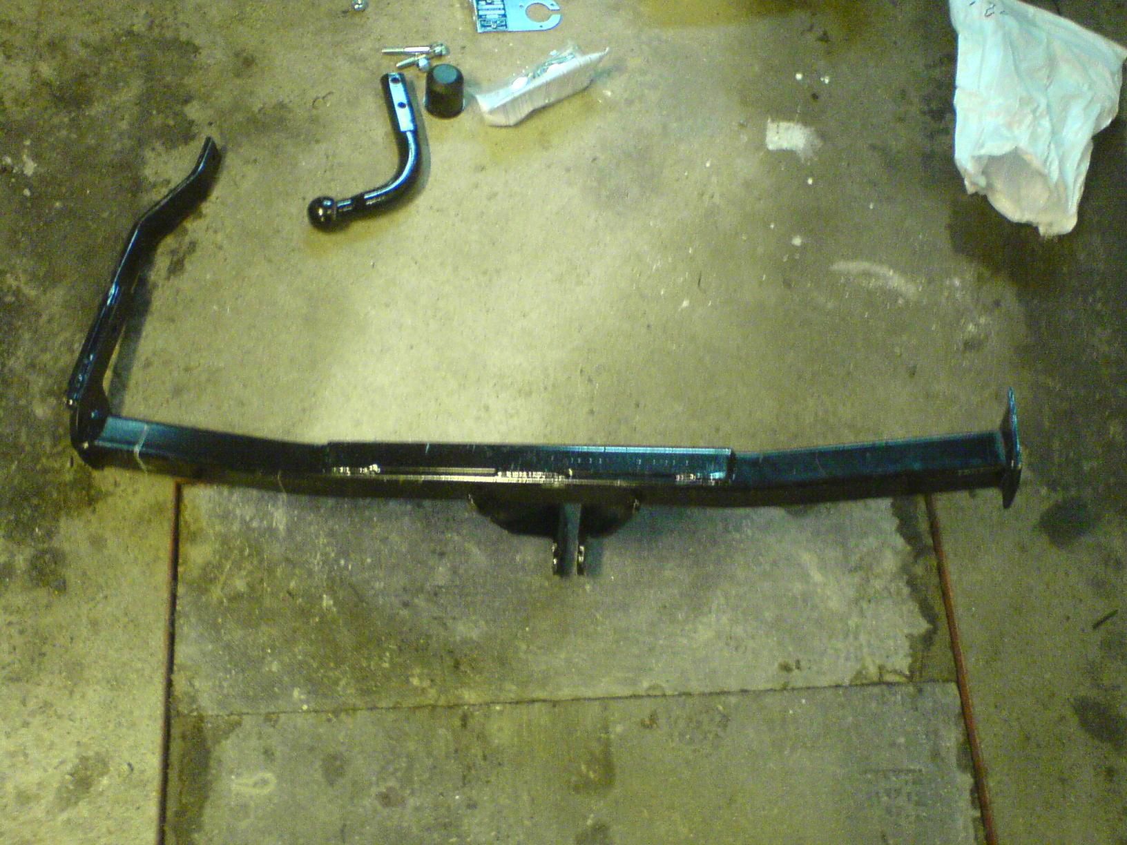

L'attelage

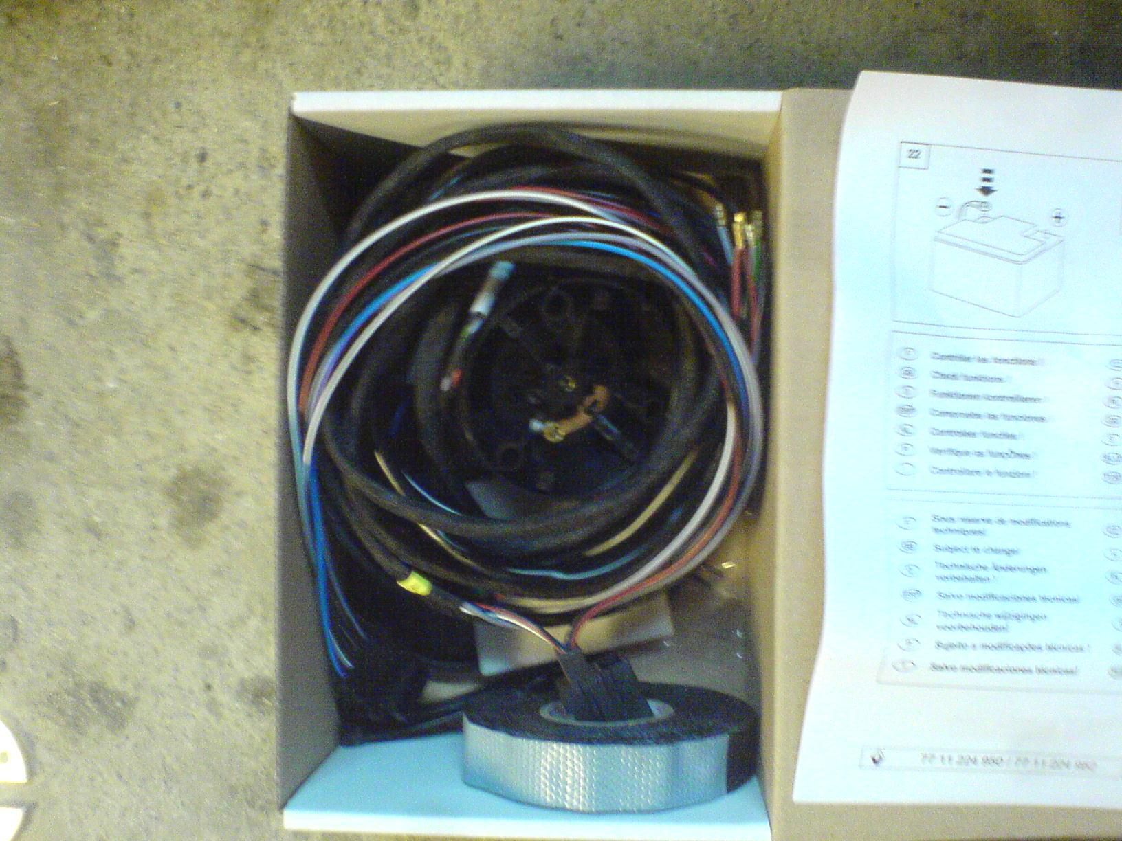

Le kit électrique

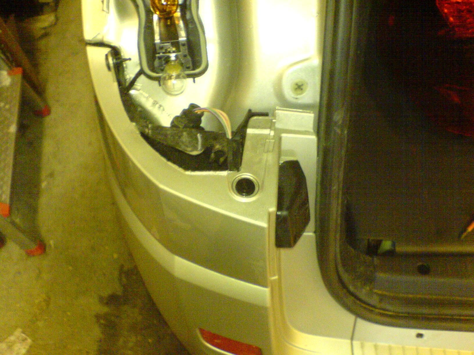

dégarnir le coffre des plastiques du plancher et du seuil en plastique.
Enlever les 4 clips au dessus du pare-chocs.

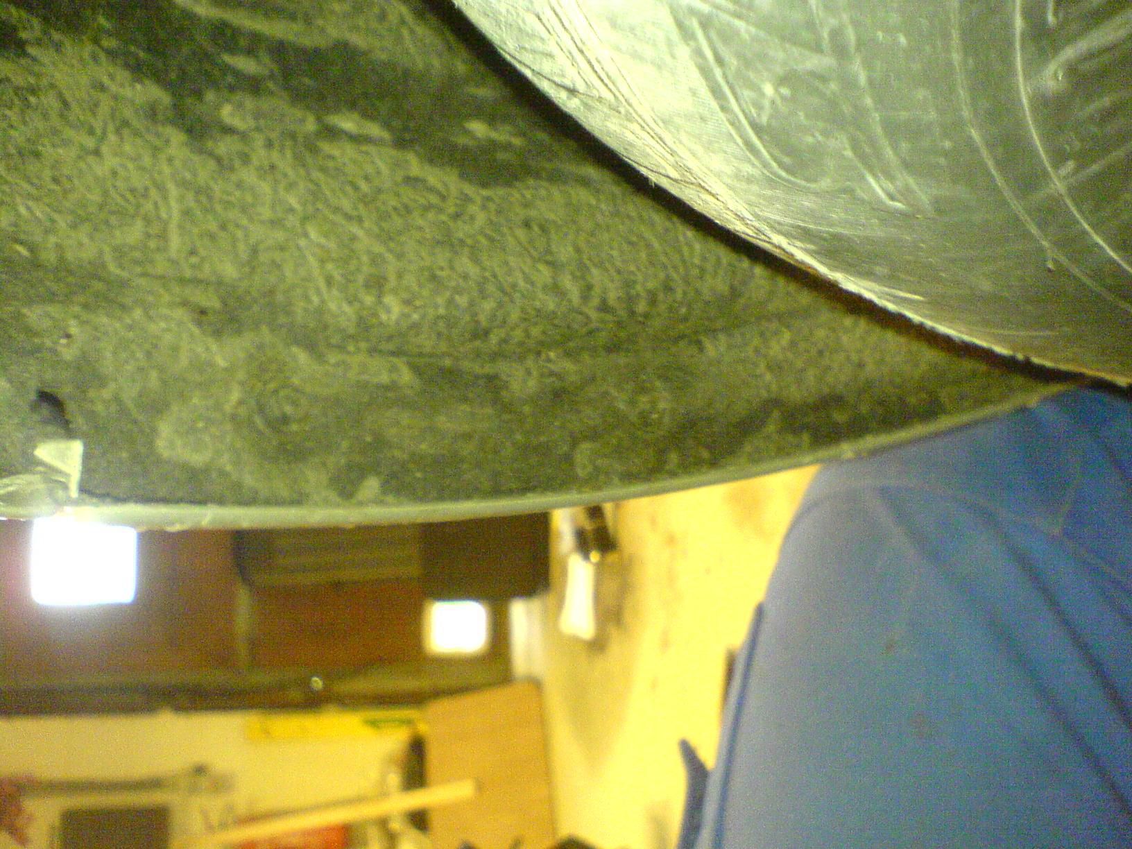

Il y a 2 Vis dans les passages de roues
Et dire que je l'ai lavée 2 heures avant en prenant soin de passer au jet dans les passages de roues. :x

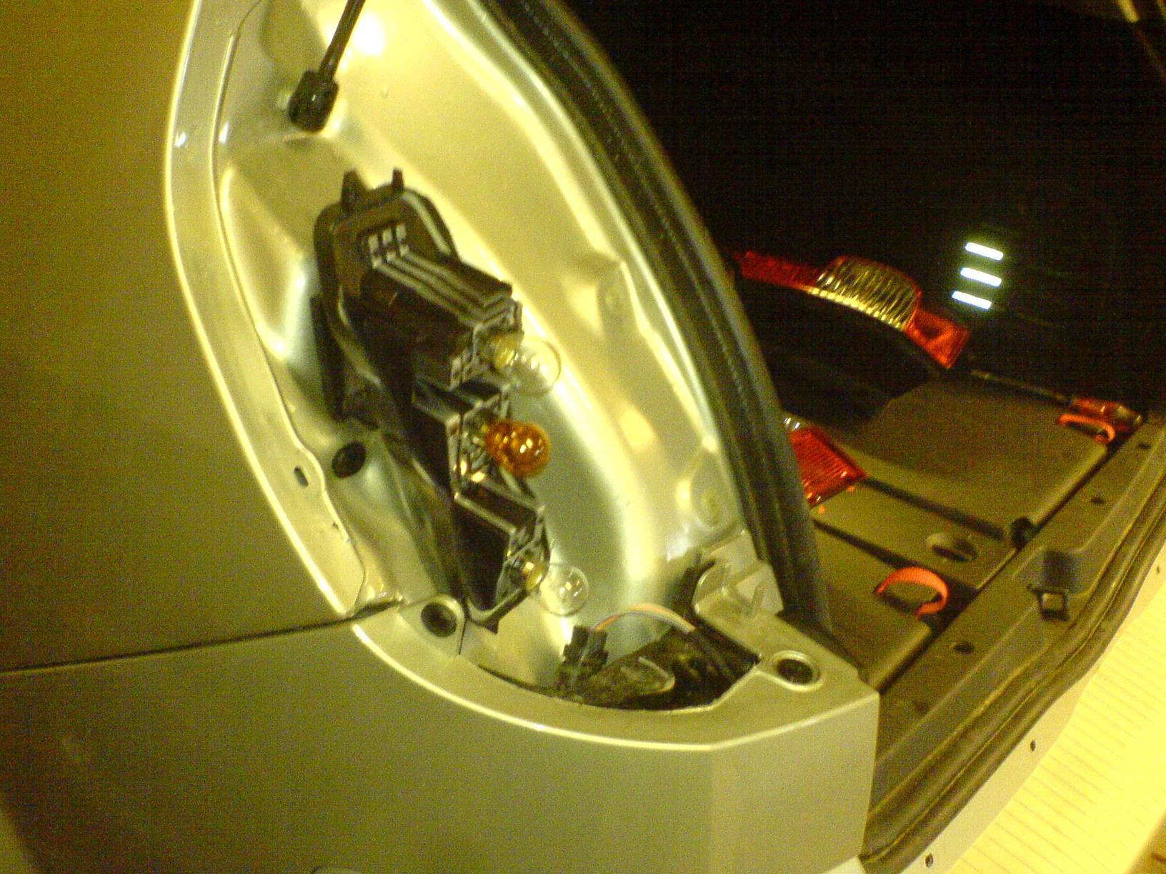

1 Clips dans les 2 coins inférieurs du pare-chocs
4 Vis en dessous du pare-chocs
2 Clips cachés par les feux et pour moi le connecteur des radars de recul.

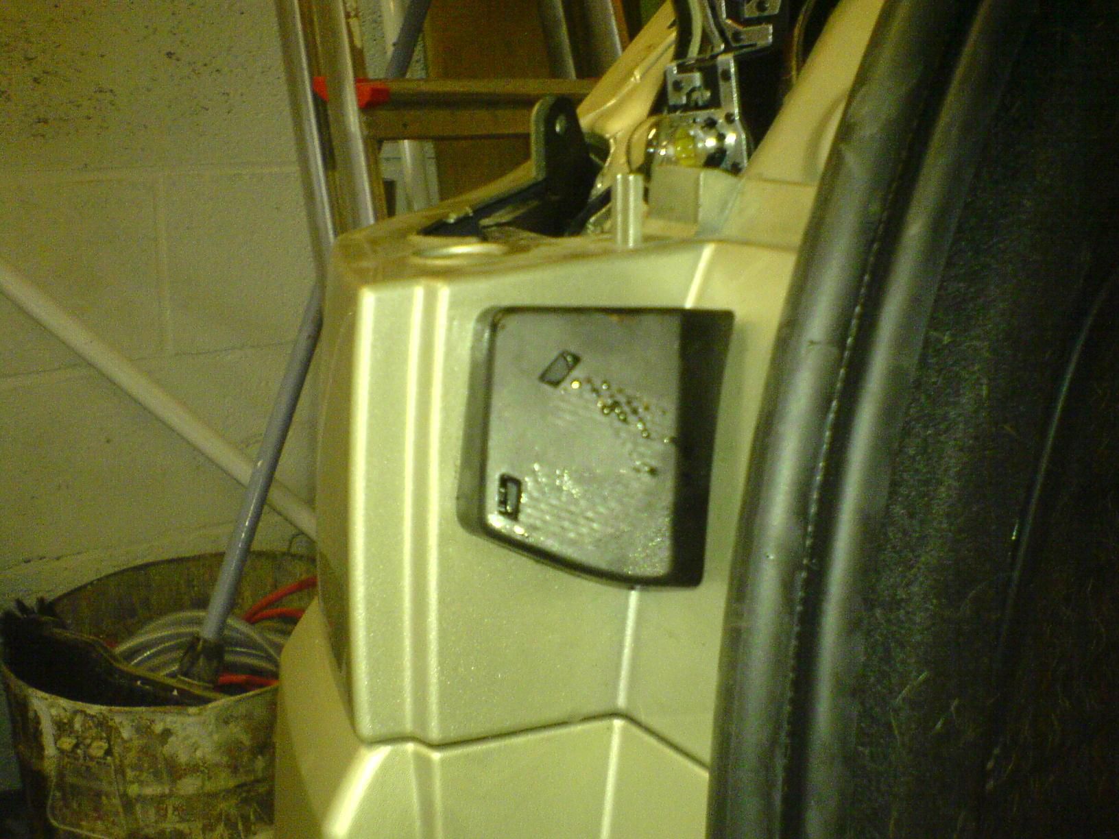

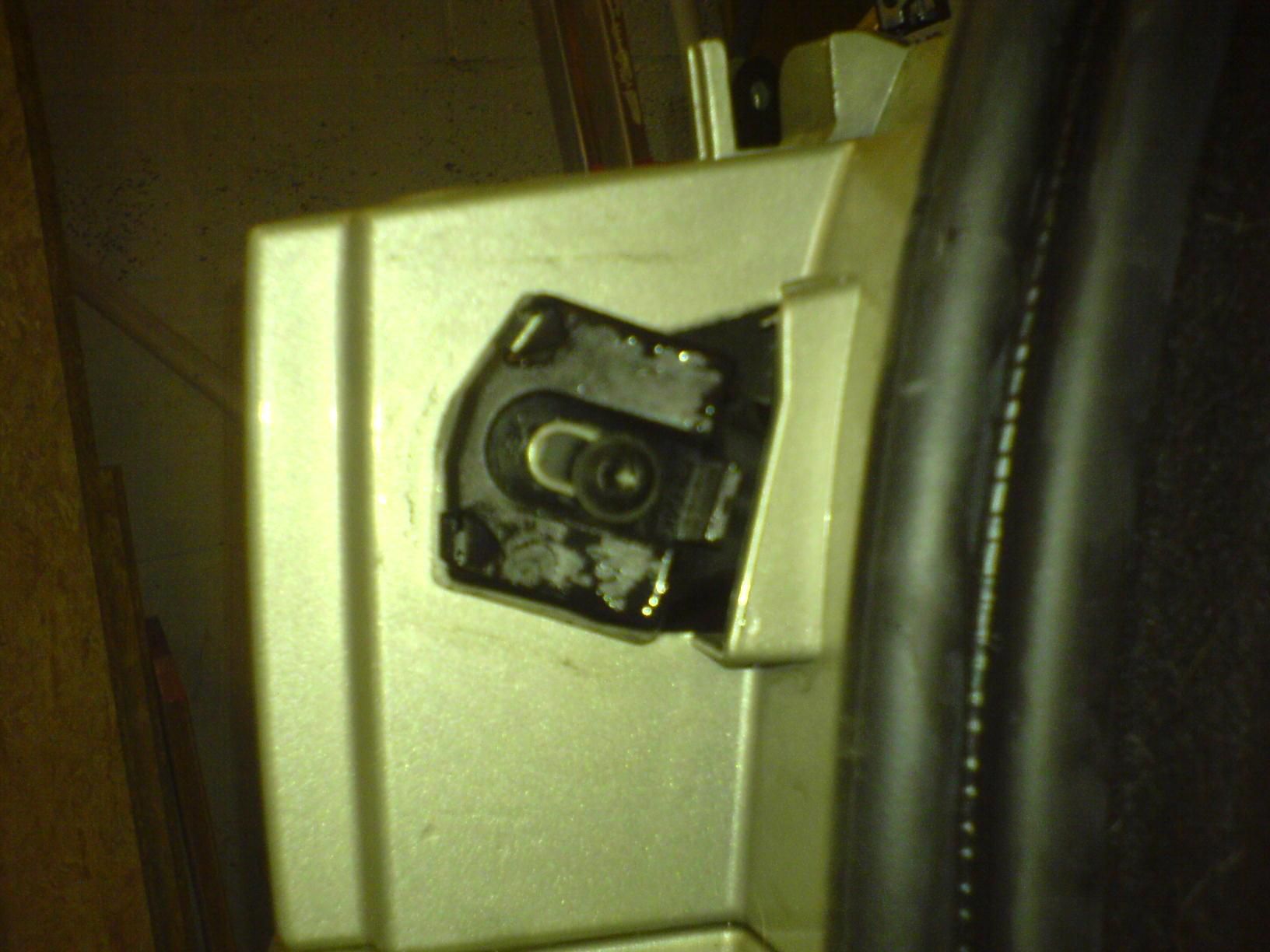

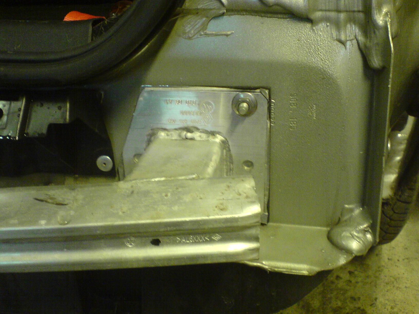

Enlever le cache noir qui dissimule une vis torx (forcément c'est renault)
Voila enfin le pare-choc est enlevé

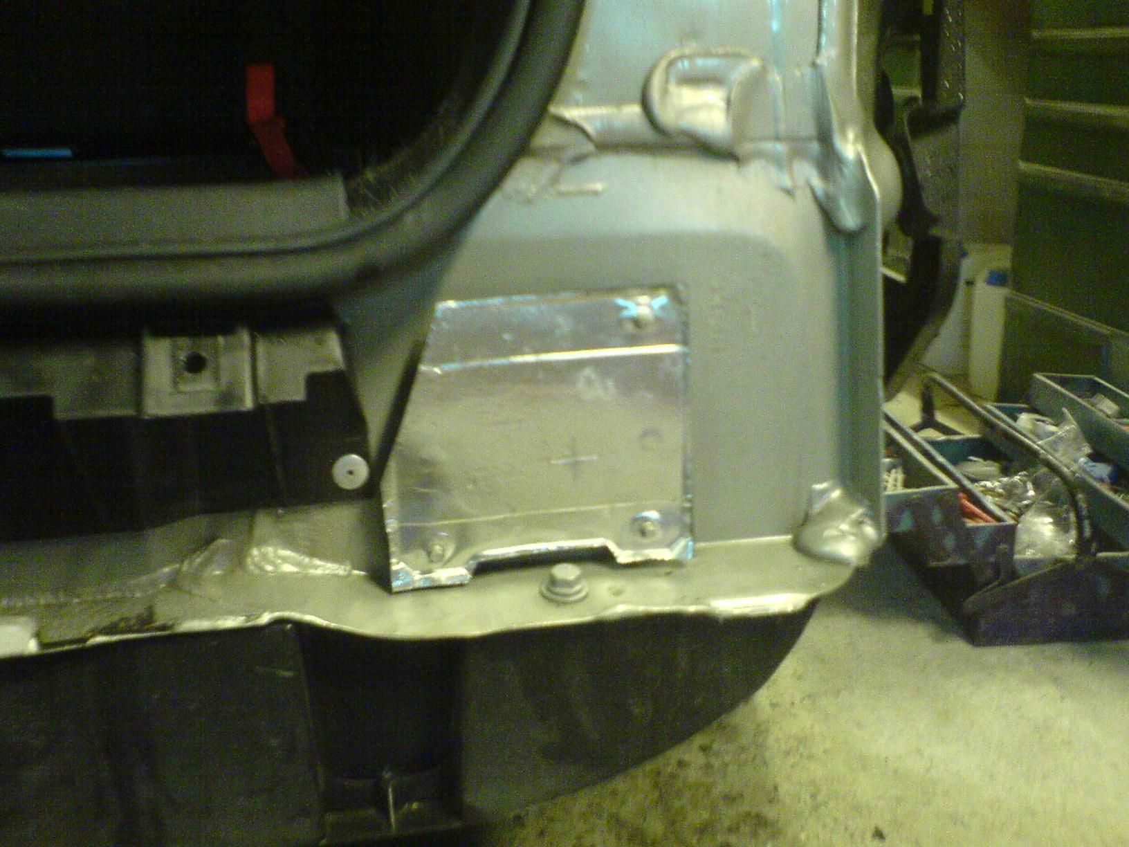

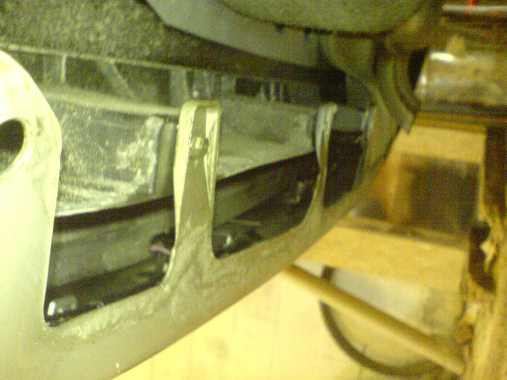

Enlever les renfort en aluminium
Enlever les joint d'étanchéité

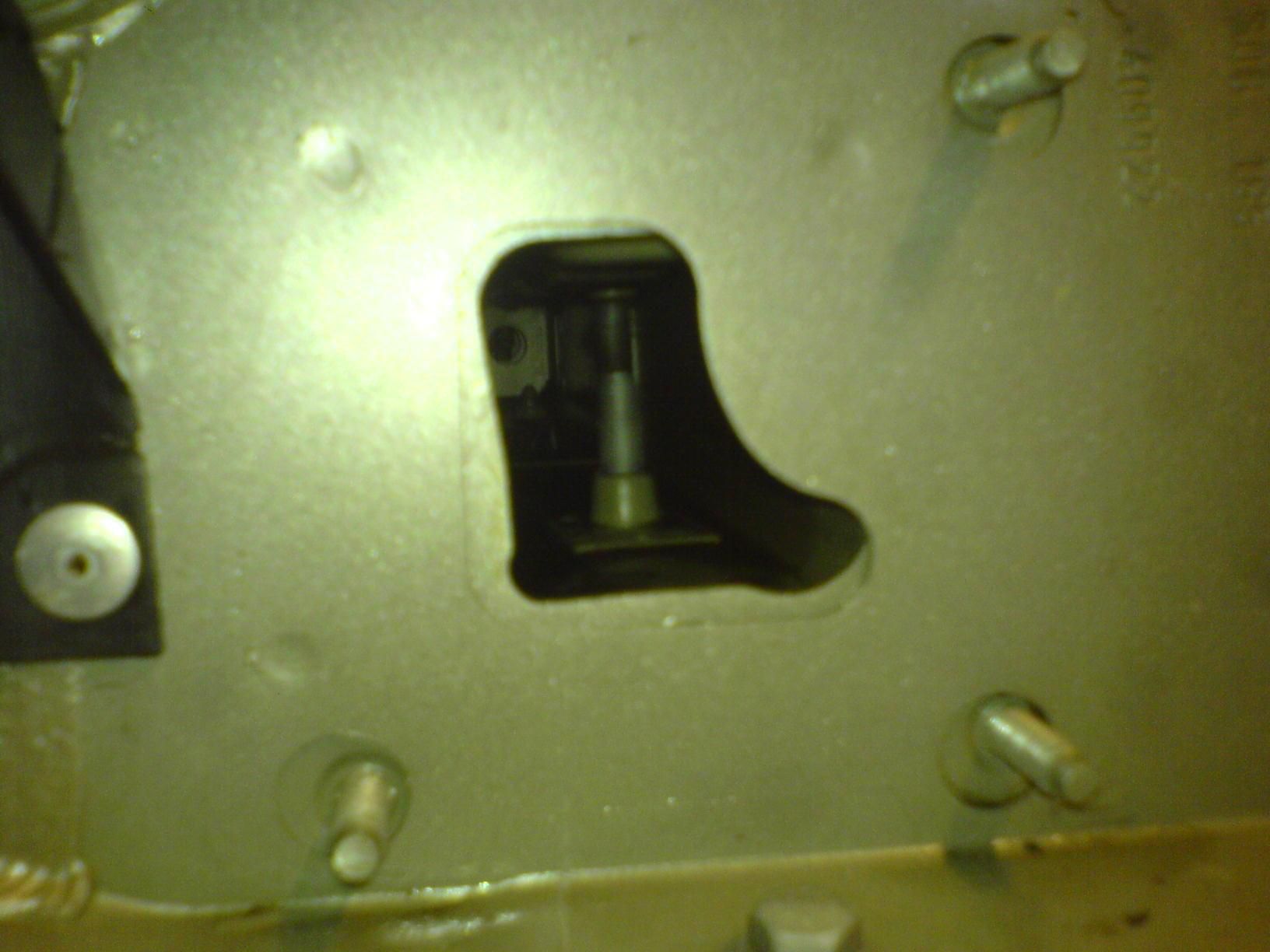

Le boulon visible dans le trou est à défaire sinon ça ne passe pas, pour les 7places il faut défaire le support sur lequel on vient clipser les ceintures arrières sur les cotés.
Pose du faisceau électrique

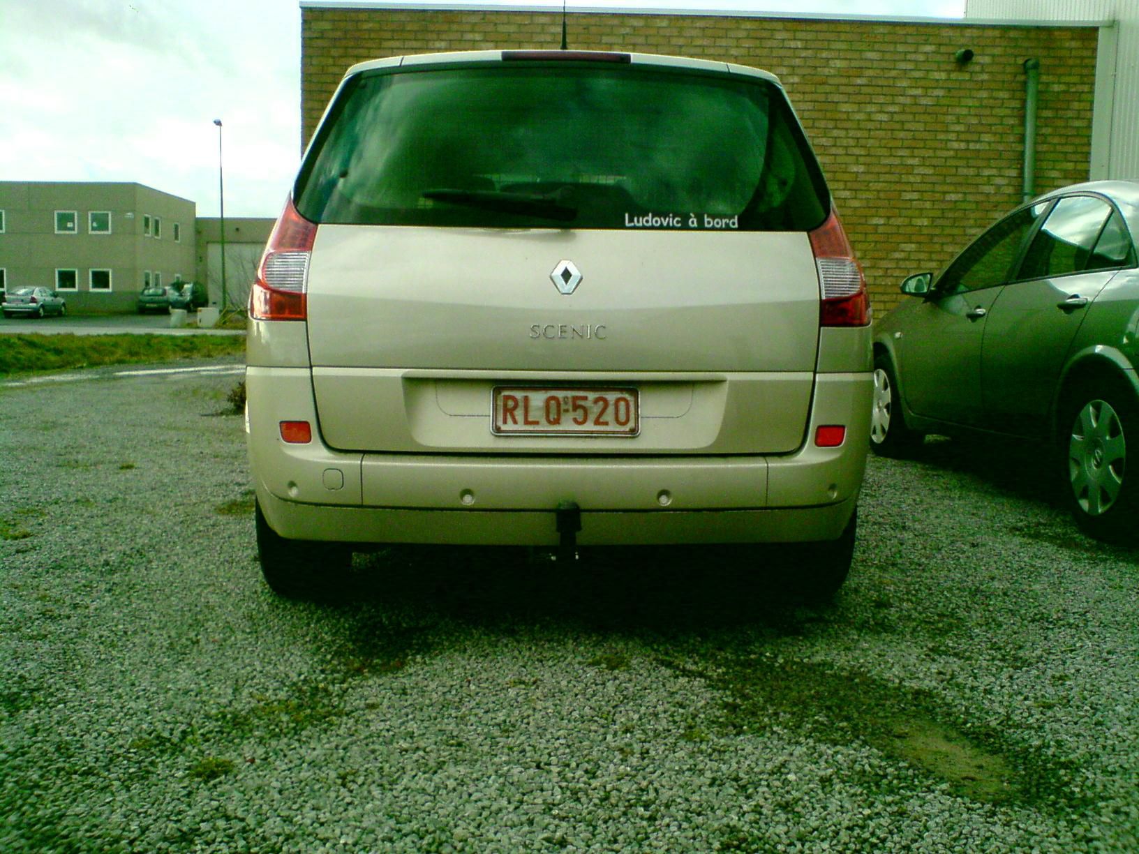

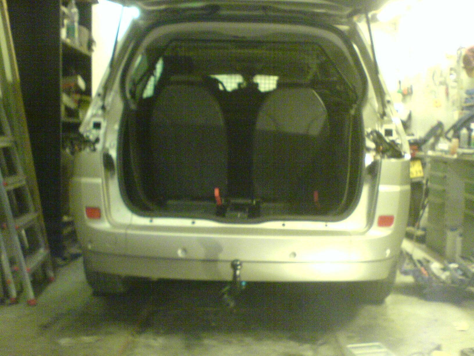

Plus qu'a tout remonter et ça donne ça
oups j'ai oublié les feux!!!
Voila plus qu'a passer au CT pour déclarer l'attelage.

Quand même une petite photo entièrement montée prise il y a 5 minutes.
