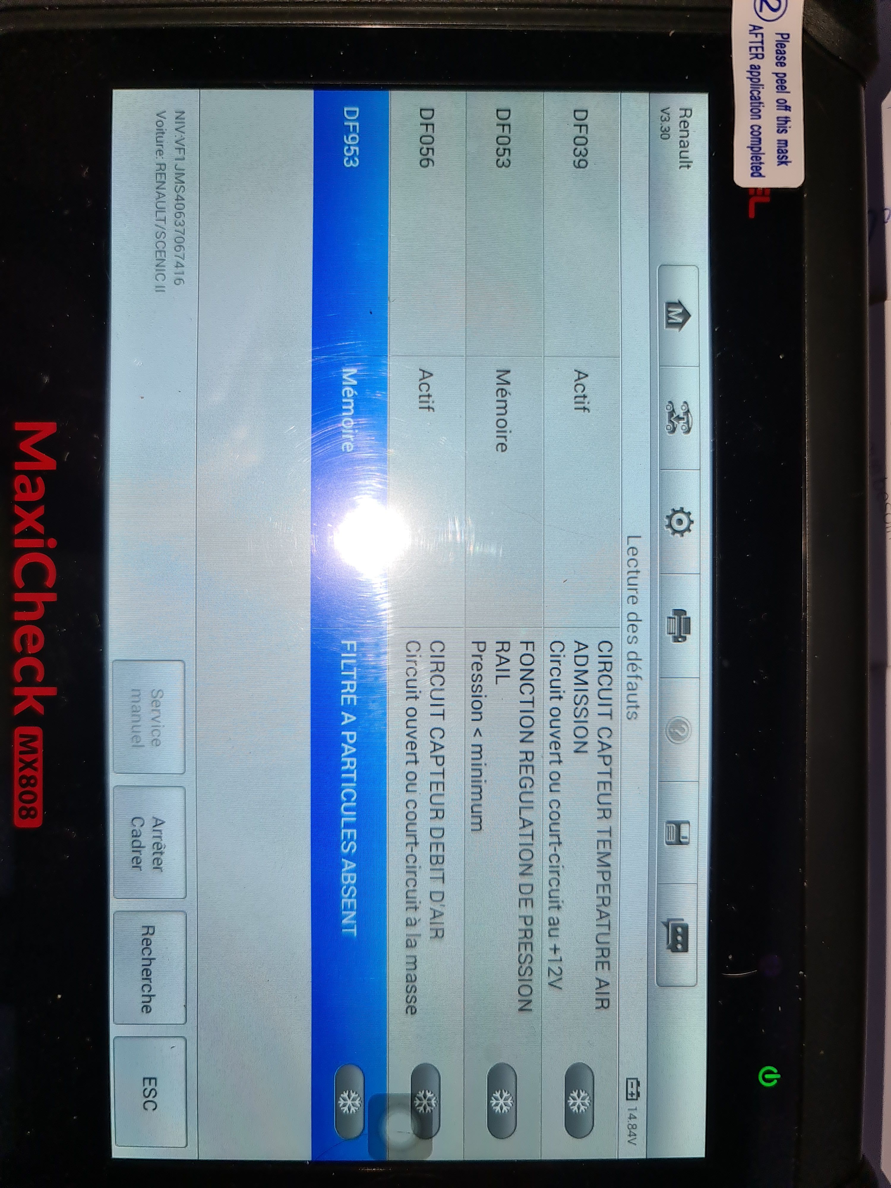

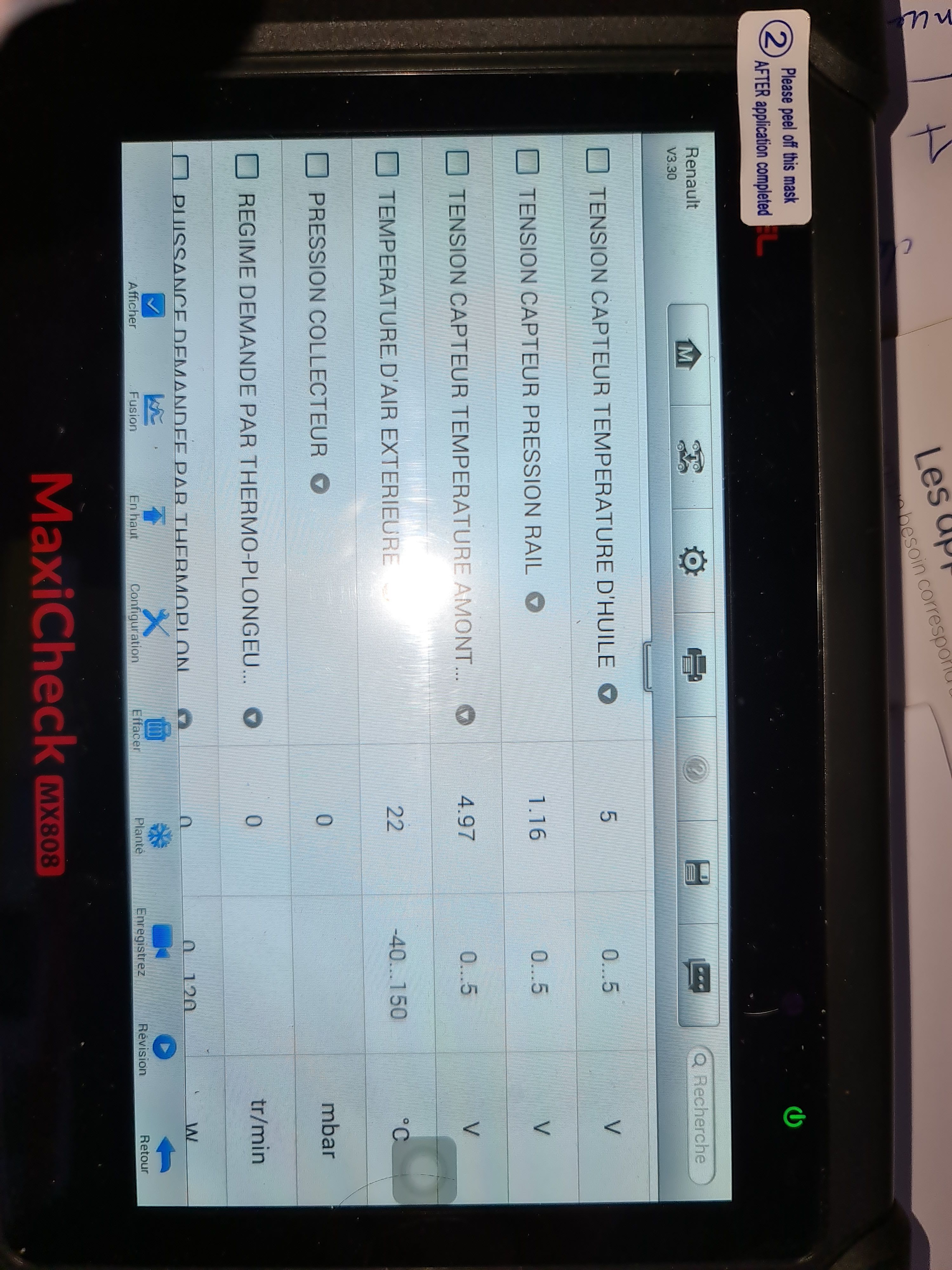

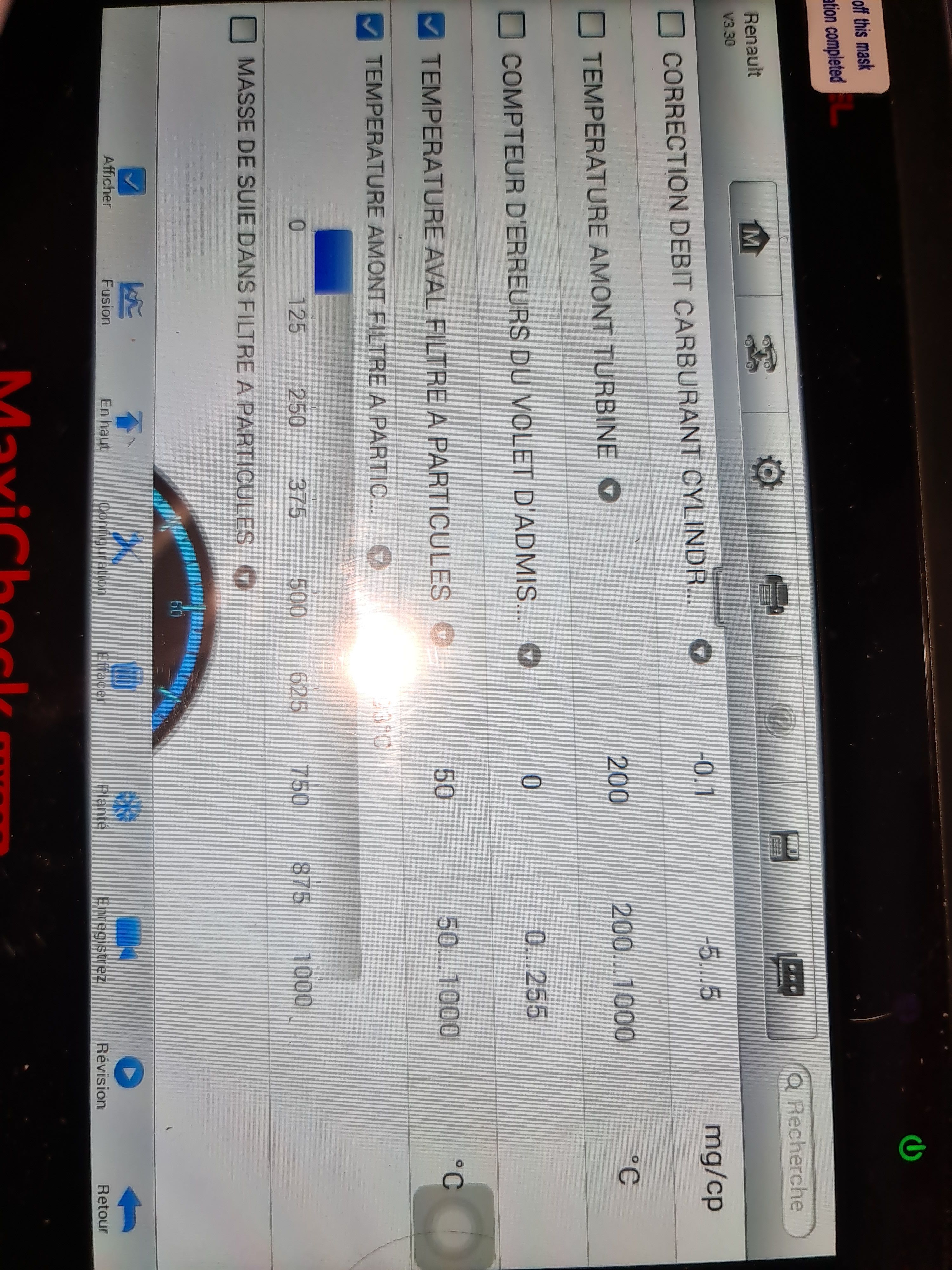

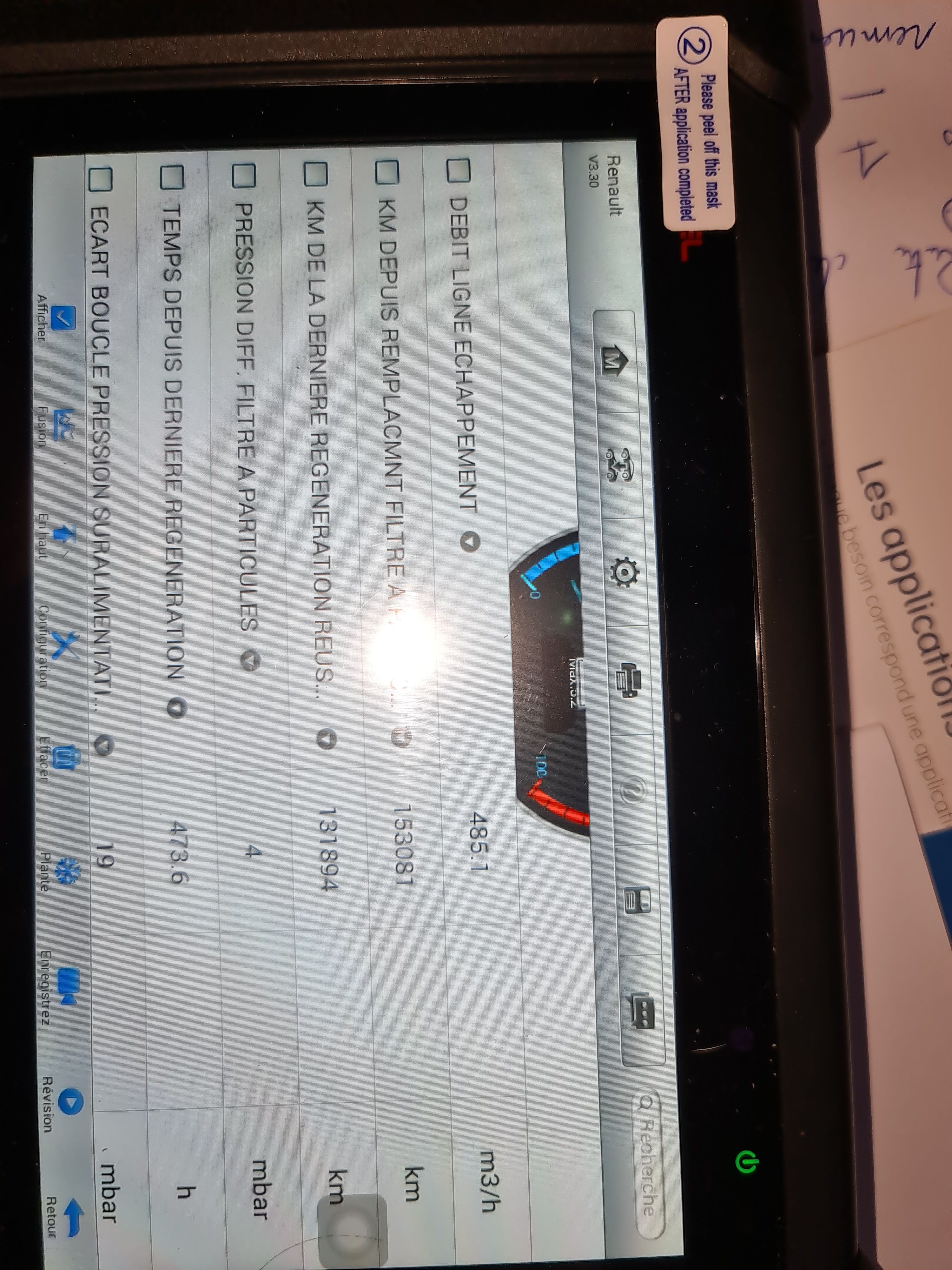

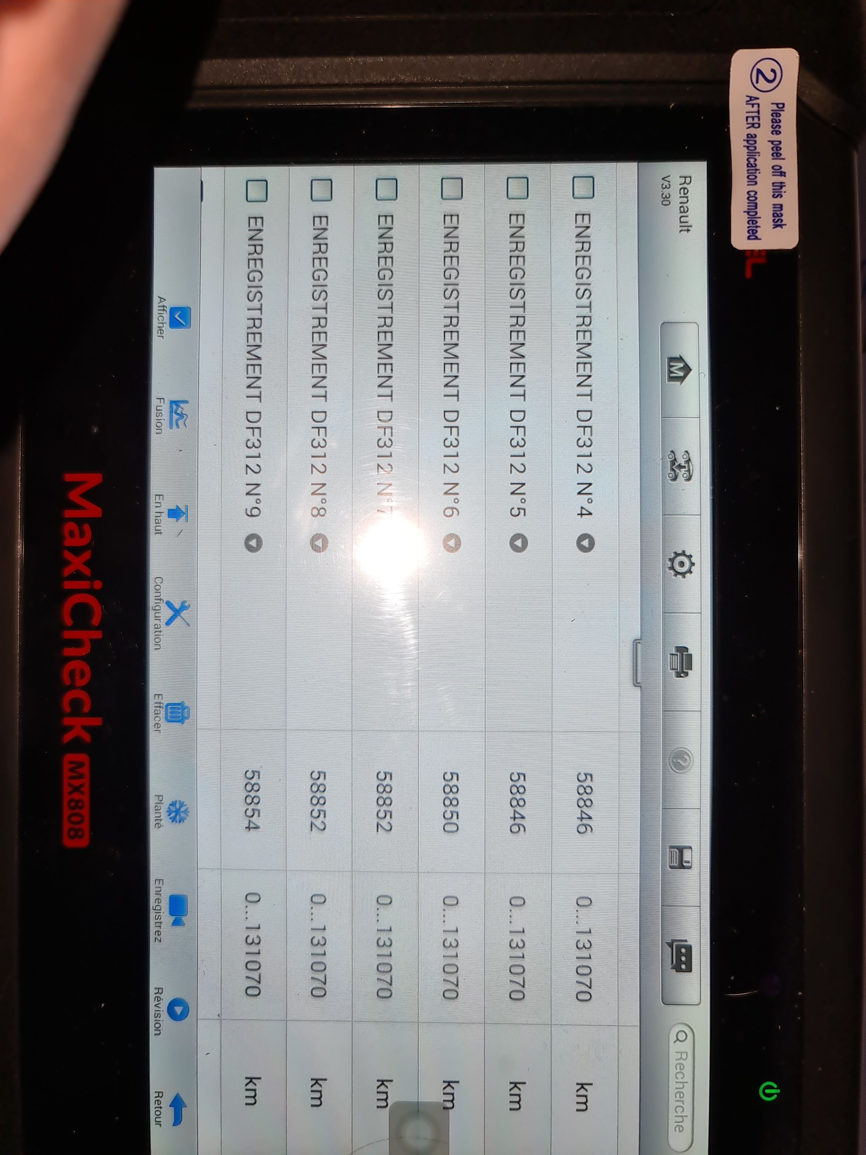

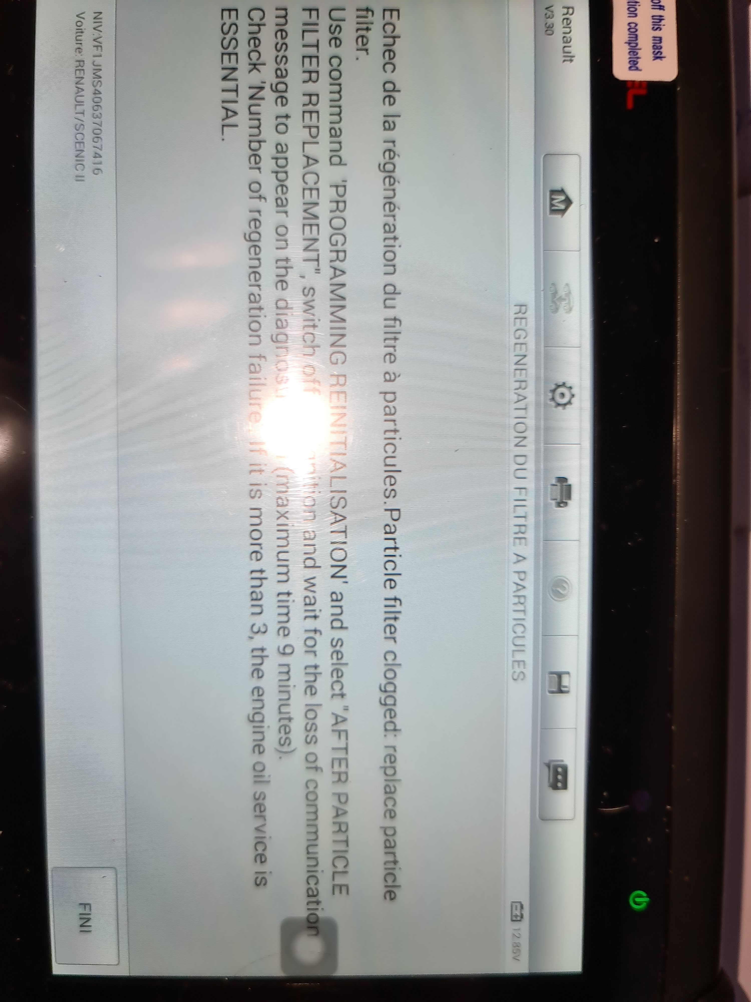

bonjour, je travaille actuellement sur un problème de fap et antipollution de scenic 2 1.9 l 130cv f9Q, la régénération se fait plus, et le nombre d'essais maximum à était tenter, la voiture à du mal à démarrer, et cale parfois au ralentit, j'ai démonté et nettoyé le fap dans un premier temps, j'ai utilisé une valise autel mx808 pour lire un peu les défauts mentionnés, comment arriver à effacer ces défauts? , la valise ne semble pas y arriver ni à régénérer le fap ,? ,( je ne connais pas encore bien cette valise- je viens de l 'acheter )----le capteur de température de filtre fap en aval ne bouge pas !!! est ce normal ?
je joins quelques photos si ça peut aider

merci pour votre aide et désolé les photos sont pas dans le bon sens
