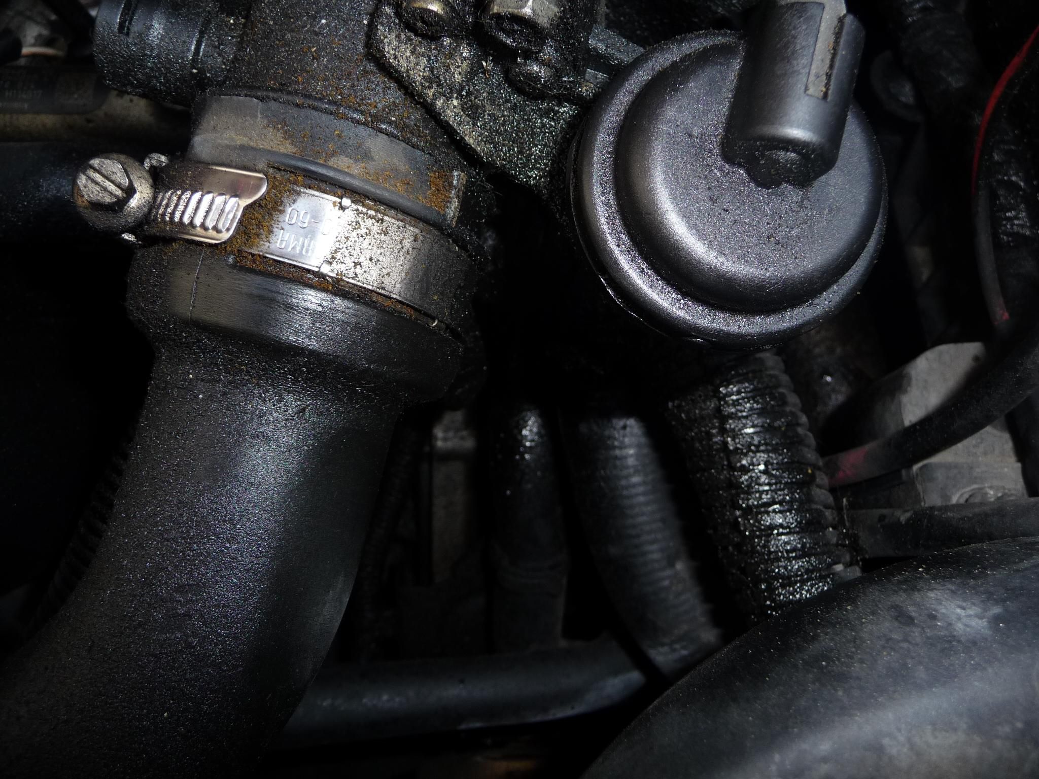

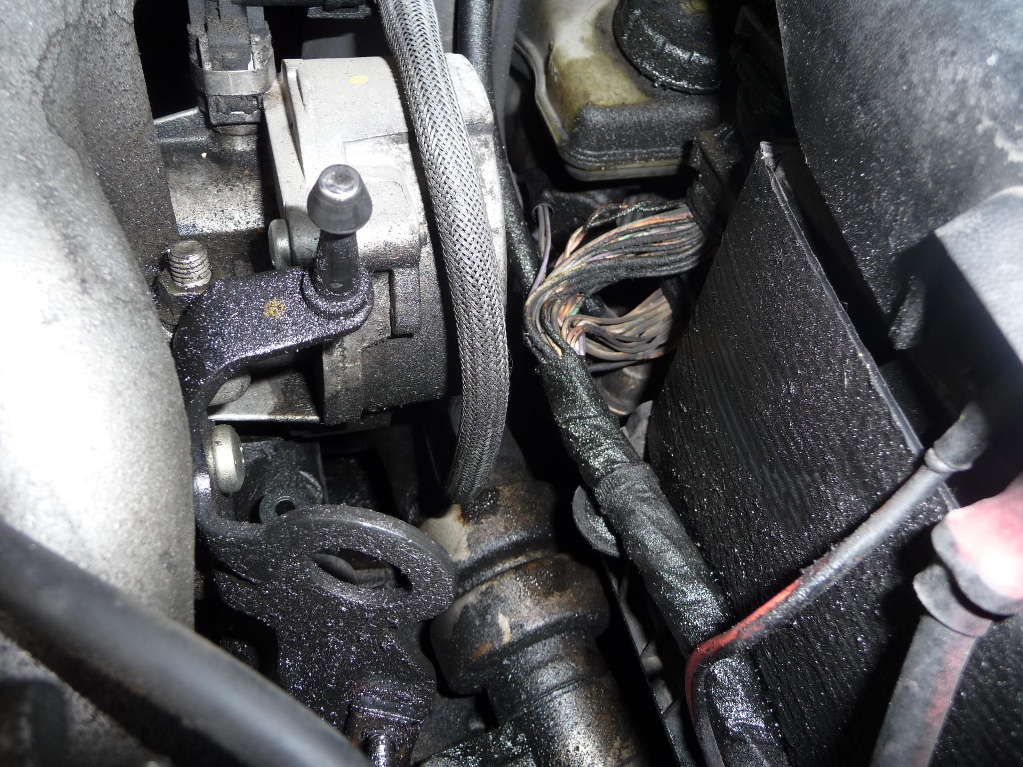

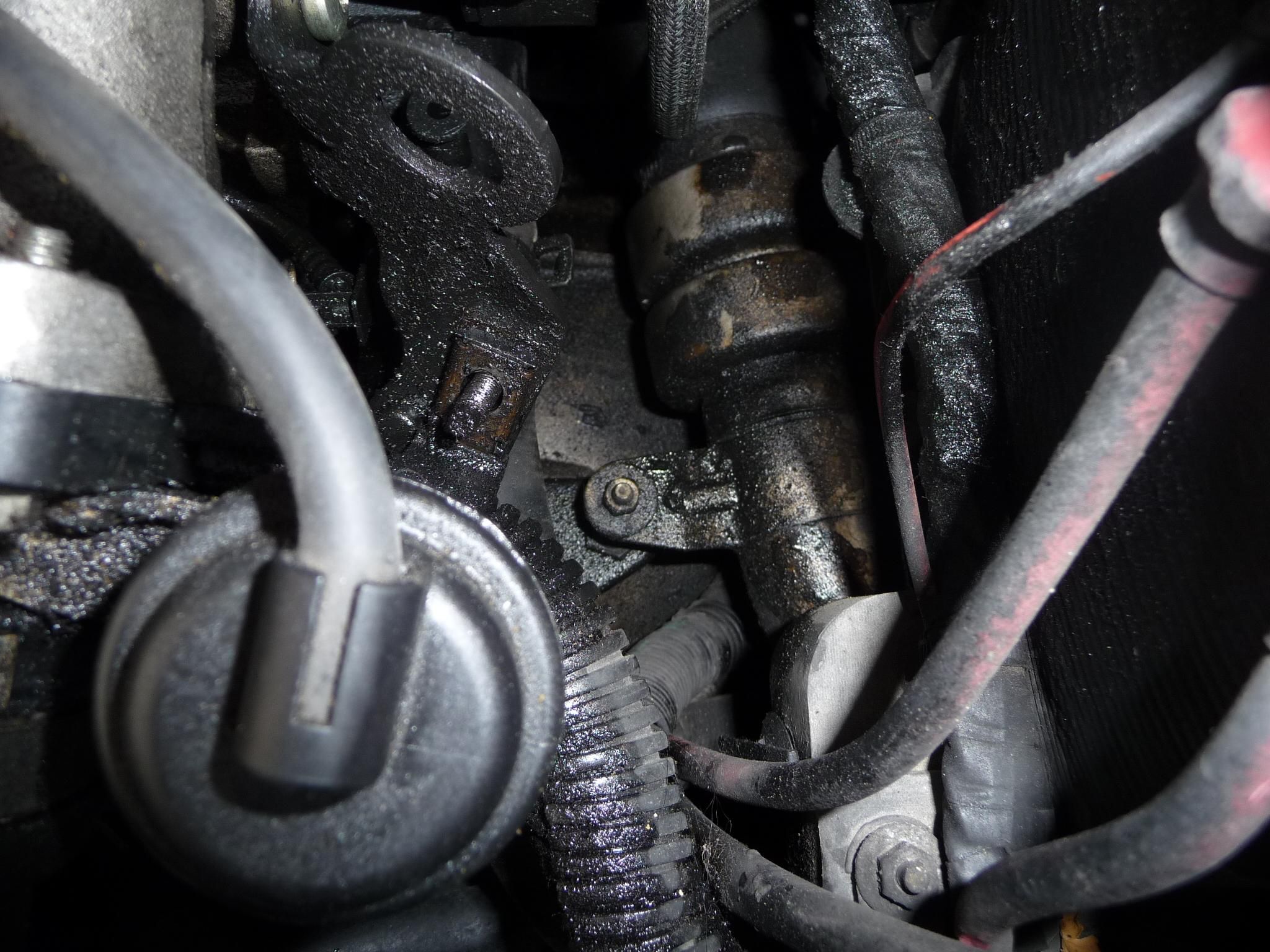

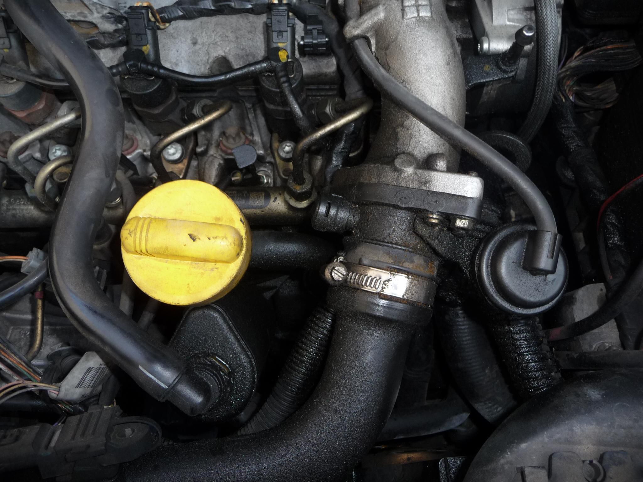

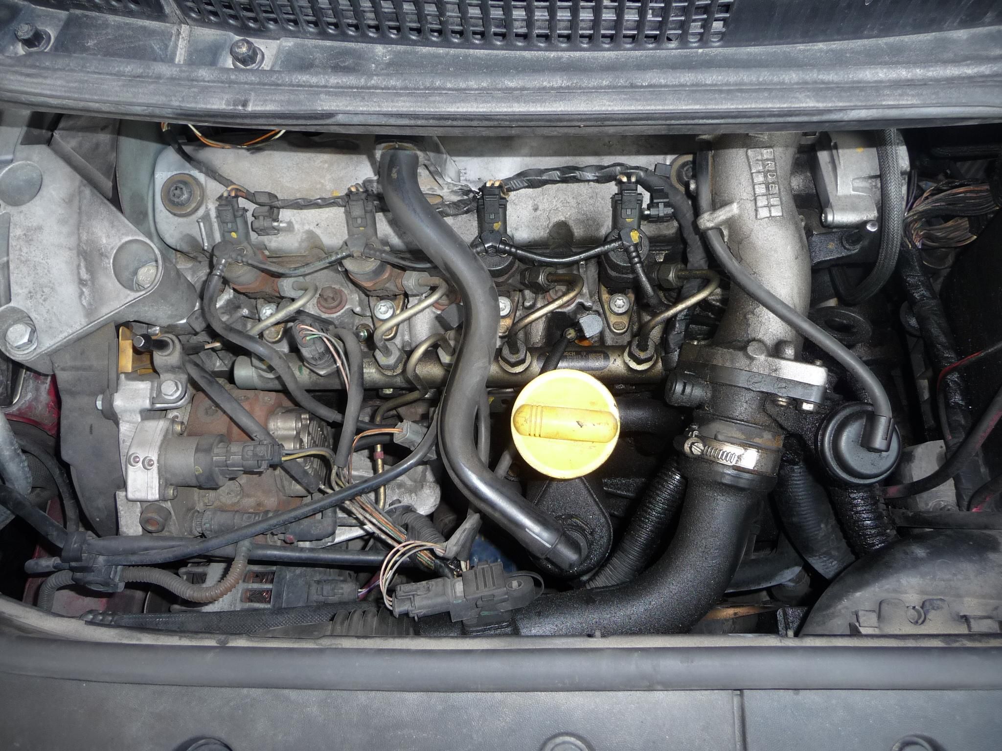

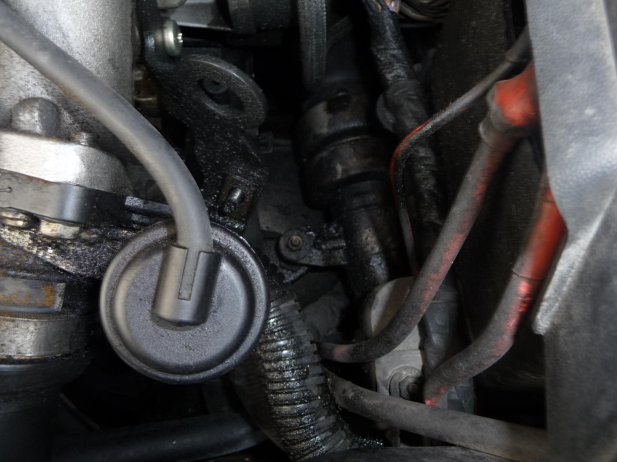

J'ai une fuite d'huile sur mon Scenic 1,9 dci 120 ch de 2004, 142000 Kms. Ci-dessous des photos. Arrivez-vous à identifier d'où vient cette huile ? Il y a plein d'huile sur toute la partie droite du moteur. Je ne suis pas mécanicien, si vous connaissez le problème pouvez-vous m'indiquer l'origine de la fuite sur la photo.

slt, je pense que ta fuite vient du volet étouffoir.;la ou il y a la durite d'air et la petite durite de dépression.

dévisse ton volet étoufoire (2 vis ) dégraisse le tout et monte le a la patte a joint; je commencerai déja par sa, a+ clic pour agrandir

non,ton problème c'est une fuite d'huile,c'est tout; commence par sa et nettoie autour,tu verra ce que sa donne. a+

La fuite semble bien venir de là.
J'ai nettoyé fait un tour et effectivement il y avait de l'huile.
Mais à quoi cela est du ?
bonsoir,tous simplement d' une mauvaise étanchéité entre le volet étoufoir et la tubulure d'admission,voila,au plaisir :D

Tu peux regarder le lien vers remplacement turbo et conso huile il y a déjà le tuyau retour reniflard à controler car tu peux envoyer ton huile vers le turbo et tu la retrouve à l'admission d'où la présence d'huile importante
