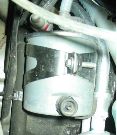

je suis nouveau sur ce forum et j'ai un scenic II dci 105 (2009).
J'ai bien envie de faire l'entretien des 60000 moi même, mais en cherchant sur le net pour le filtre à gasoil, je vois plusieurs modèle :
- sans sonde, sans palpeur de niveau : ex PURFLUX : FCS740
- avec sonde capteur d'eau PURFLUX : ex FCS750
j'ai commencé à demonter le passage de roue, mais je ne vois rien de spécial sur le filtre, qui m'indiquerait si capteur d'eau ou pas.
qu'est ce qu'un palpeur de niveau ? :pense:
Quelle marque est elle préconisée à part l'origine renault ?
ou commander vous vos pièces ?
Pourquoi faut il debrancher la batterie ?
ci joint une photo de mon filtre

purflux , c'est bien c'est ce que j'ai monté sur une megane 2 ( purflux fcs 740) , pas de sonde en france le gasoil est de bonne qualité. ( la purge en eau est à faire à chaque vidange moteur )
Si capteur de présence d'eau, tu dois avoir un connecteur électrique.
