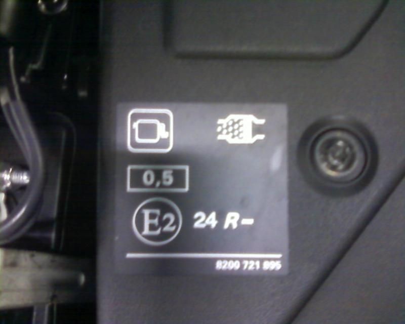

bonjour,
ouvrez votre portière conducteur ,
vous devez avoir "une étiquette dans ce genre là".
si il ya le dessin avec les petits "points"
c'est que le véhicule possède le FAP
ou au pire des cas compartiment moteur.
mais vu le type apparement ....pas de fap

pas de FAP sur un K9K 732 EU04 qui correspond au type JMSE

Dans la portière conducteur j'ai seulement l'étiquette au sujet des roues et la couleur de leur emplacement.
