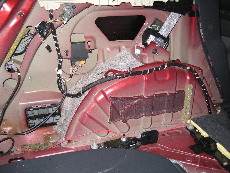

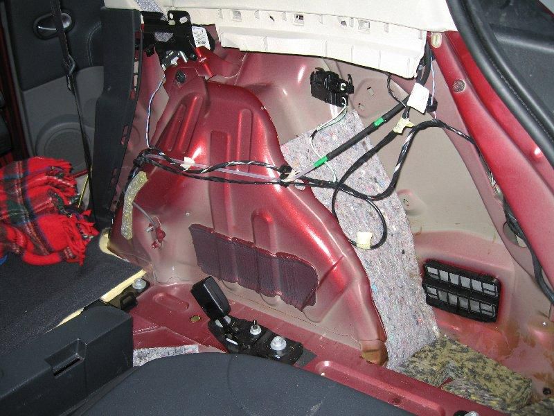

Hello,
Excuse me for replying in English.
I have a Grand Scenic (November 2007) with Cabasse, DVD Bluetooth.
But I cannot find the amplifier.
Here are the pictures.
Can someone help me ?
Edit ProV1 : traduction.
Excusez-moi de répondre en anglais.
J'ai un Grand Scenic (novembre 2007) avec Cabasse et DVD Bluetooth
(NDR : probablement le CNC).
Je n'arrive pas à trouver l'ampli.
Voici les photos.
Quelqu'un peut-il m'aider ?
Hello,
Carminat Navigation and Communication (DVD & Bluetooth) does not have separated amplifier. Amplifier is embedded into radio headunit.
Translation : CNC ne dispose pas d'un ampli séparé. L'ampli est intégré à l'autoradio.

Ok, Many thanks !! Can I create an AUX-in on the unit ?
Ok, merci beaucoup ! ! Est-ce que je peux créer une aux-in sur l'autoradio ?
