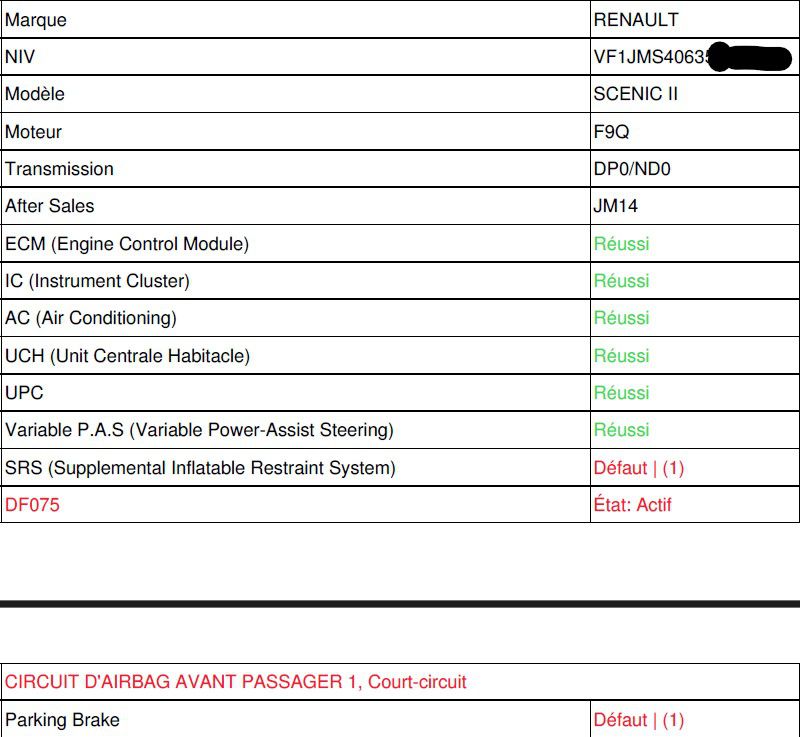

J'ai sur mon Scenic 2 1.9 DCI 131 un voyant airbag, quand je passe la valise, j'ai le défaut DF075 :

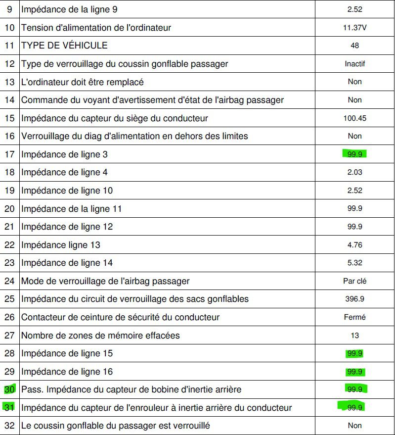

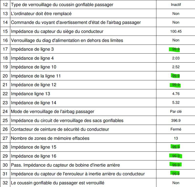

Quand je fais une lecture des donnés en live, je m'aperçois que j'ai plusieurs ligne avec une valeur valeur en OHM infini (99.9ohm) :
Je ne trouve pave pas a quoi correspondent les lignes avec une impédance illimités, je ne trouve aucun document qui me renseignerais, et les cases 30 et 31 ils parlent d'un capteur à inertie (bobine est enrouleur), j'ai démonté les cash des deux cotés et il y a bien un capteur de choc, mais ils ne sont pas relié à l'enrouleur.
Le défaut DF075, c'est airbag ou prétensioneur passager, et les données lives je vois problème siège conduteur, je suis perdu, quelqu'un aurait une piste à me donner ?

Une impédance illimitée veut dire qu'il n'y rien de branché.
Soit c'est une option que tu n'as pas, soit tu l'as mais le fil est coupé.
effectivement il n'est pas full options, comme dit au dessus, je n'ai rien sur les enrouleurs de ceinture, est lui me parle de capteur de l'enrouleur à l'inertie (il n'y a que le capteur de choc je pense à coté de l'enrouleur) de plus ça serait autres choses j'aurais d'autre code défaut).

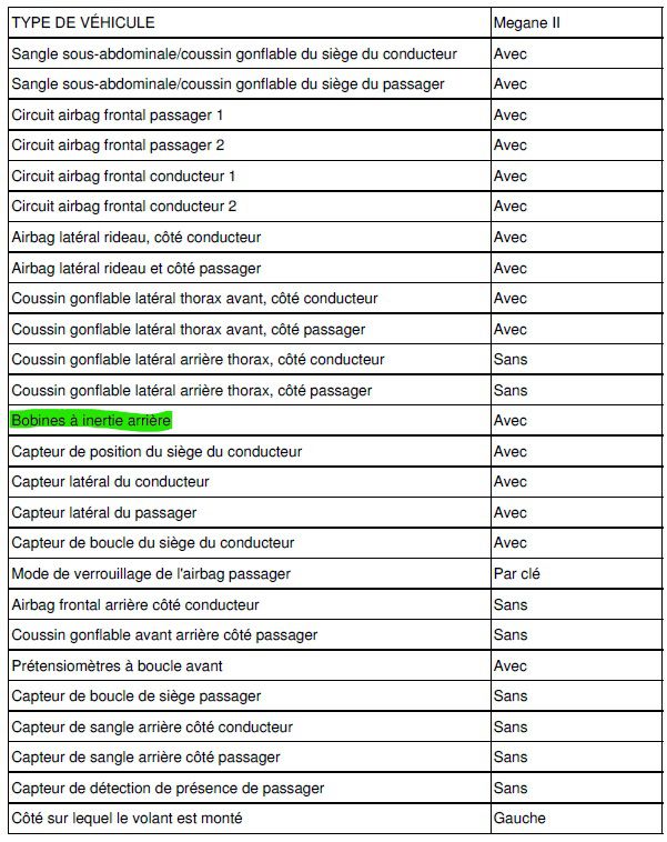

J'ai rebranché la valise et j'ai été voir tous les modules Airbag :
J'ai bien une bobine à inertie arrière.

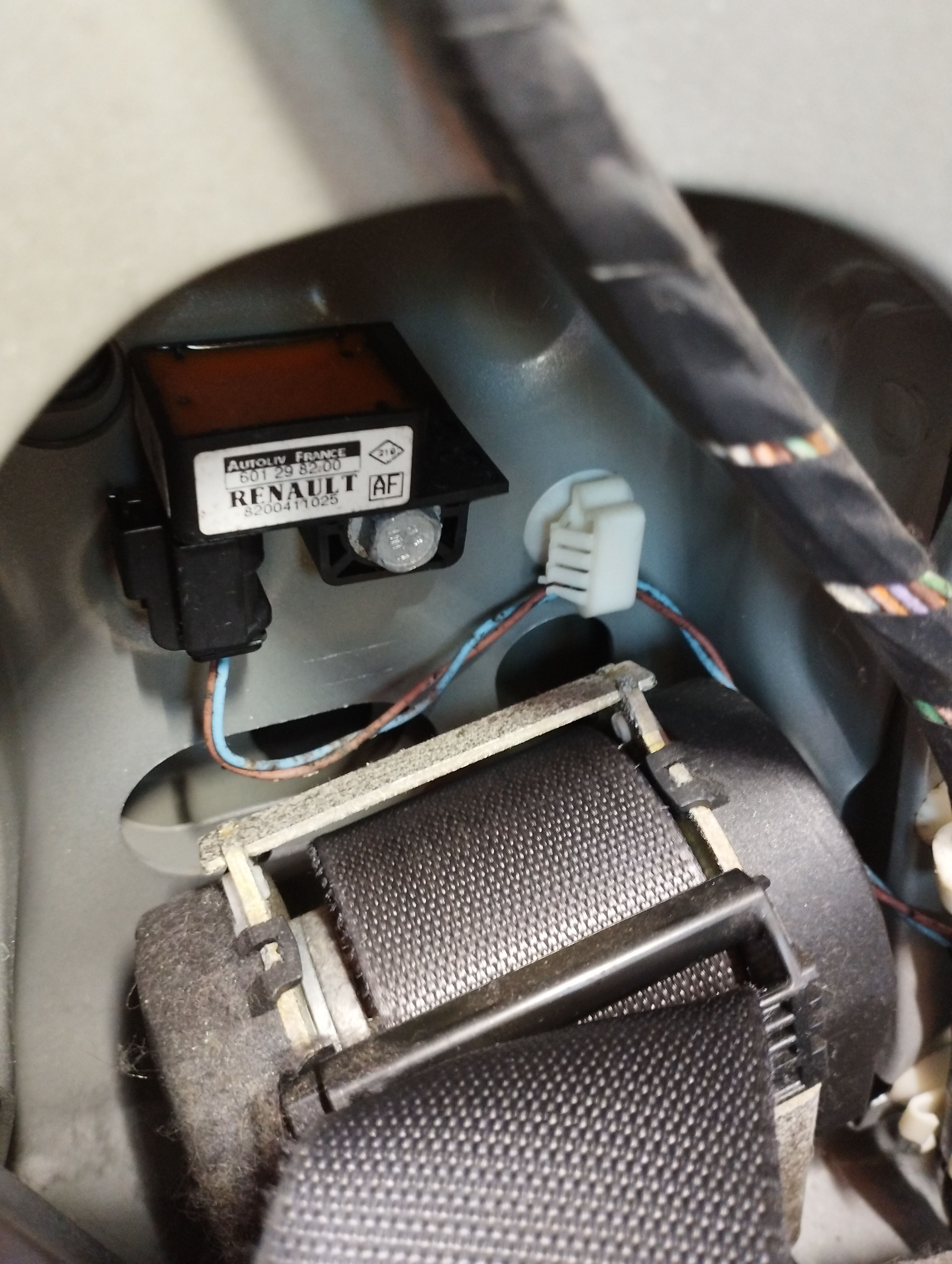

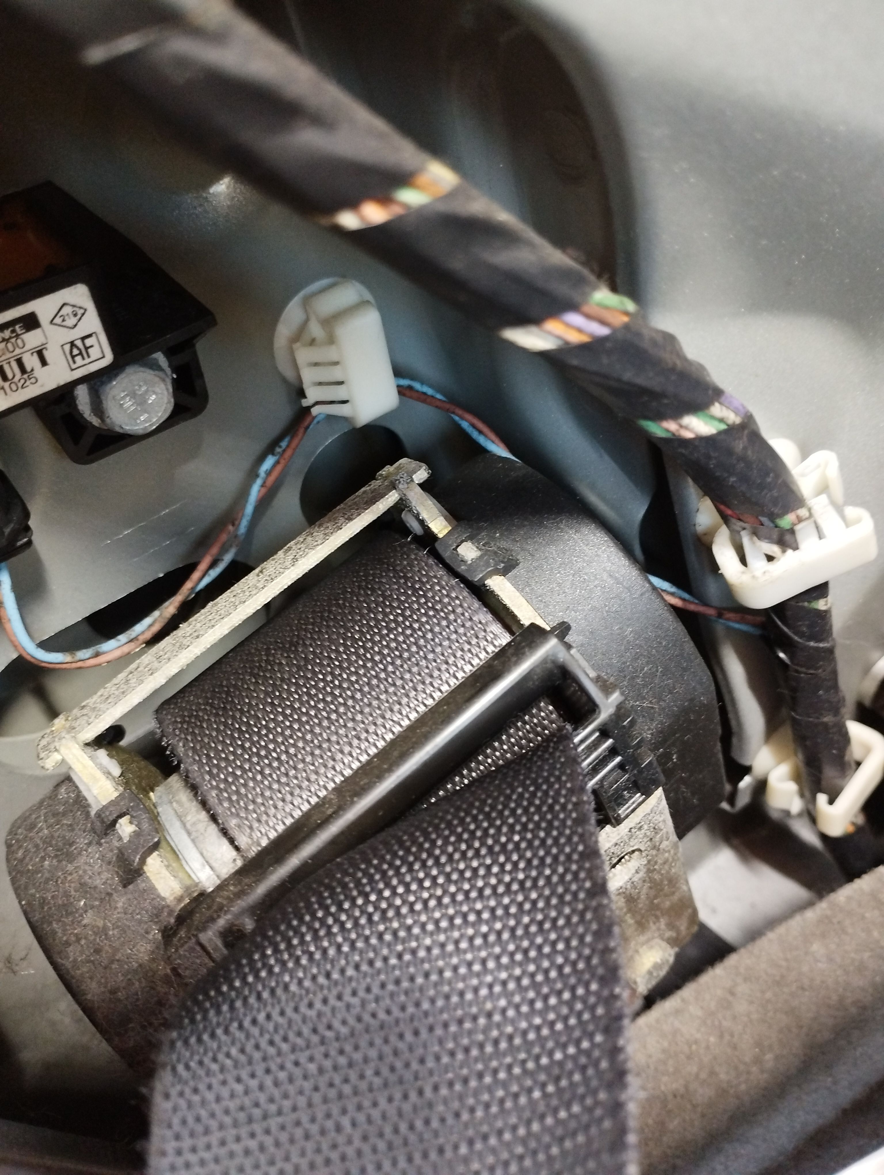

Voici les photo de l'enrouleur :
Je ne vois rien brancher sur l'enrouleur.
Ou est cette fameuse bobine ?
Renaut Scenic 2 Phase 1 1.5 DCI 86 cv
Renault Scenic 2 Phase 2 1.9 DCI 136 cv FAP
Elle est juste derrière, référence 8200411025, c'est un capteur de choc.
Ah d'accord, étonnant qu'icarsoft appel cela une bobine à inertie, capteur de choc aurait été plus simple.
