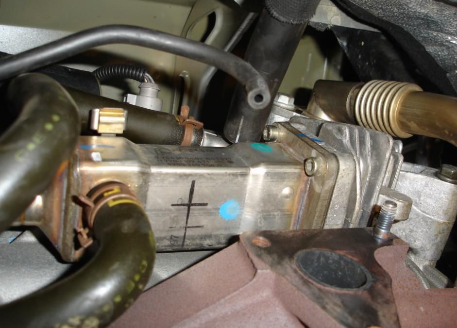

Pour info, voici à quoi ressemble le dessous de l'ensemble accueillant l'EGR sur le scénic 2:
Et de dessus, tu n'auras pas de mal à la localiser toi qui connais bien ce moteur et vu que c'est comme les laguna :lol2:

@ tomi: j'ai juste déposé le turbo, constaté un jeu axial mineur et nettoyé l'échangeur ainsi que les conduites d'admission. J'envoie contrôler le turbo cette semaine et je verrai par la suite s'il faut le changer ou si ça vient d'ailleurs. Il y avait de l'huile dans l'admission ainsi que dans l'échangeur (nettoyés depuis).
Pour le remontage, ça attendra un peu.
