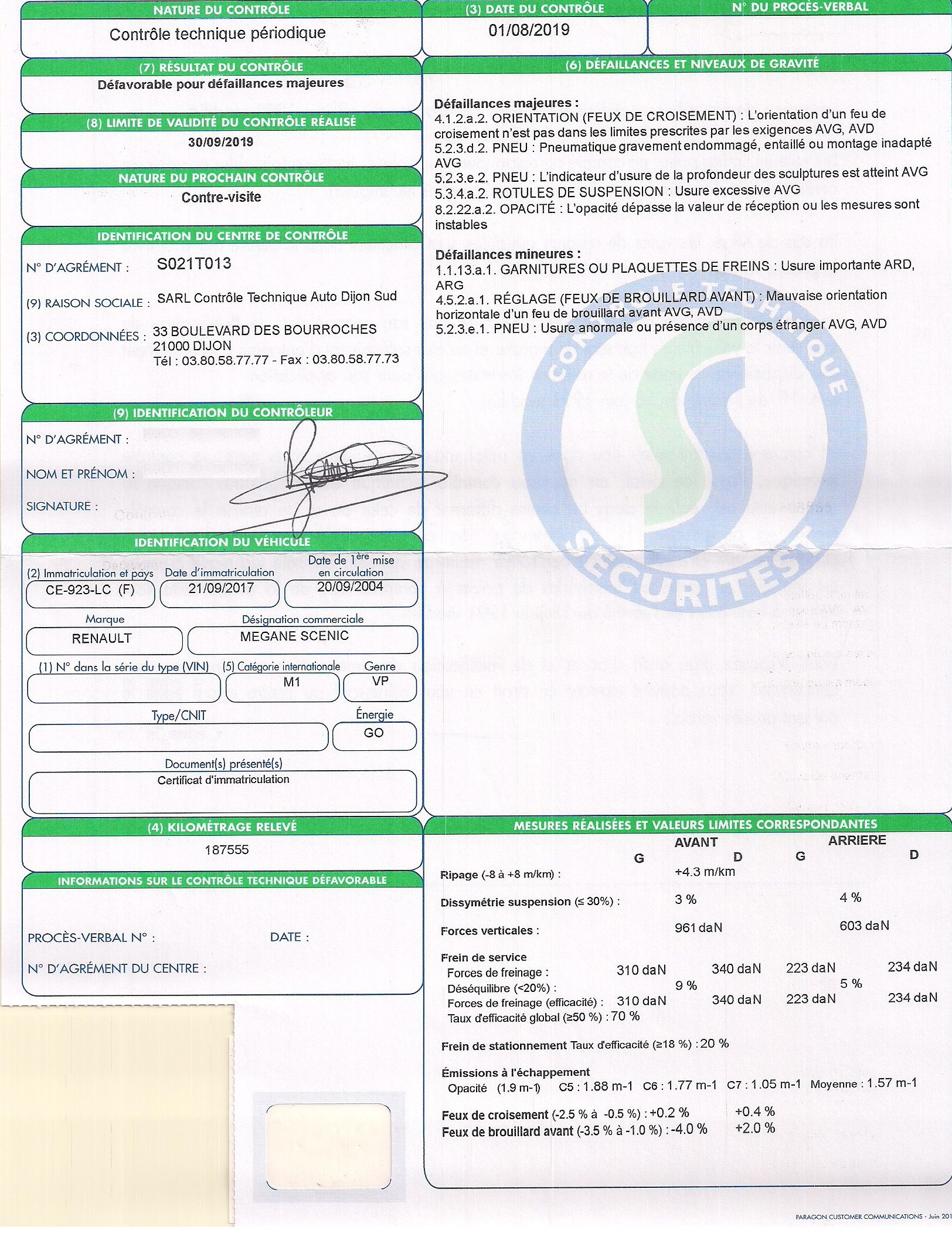

Bonjour voila mon Scenic 2 n'est pas passée au contrôle technique pour plusieurs raison dont une qui me tracasse
le contrôle pollution ne passe pas auriez vous une idée de comment réglé le problème ? (la feuille du contrôle technique et en pièce-jointe)
j'ai tirés plusieurs fois dans les tour a chaud au début sa fumée 1 ou 2 fois noir mes sans plus de résultat.
je ne ses pas quoi faire combien cela va me couté
un avis une idée je suis preneur.
