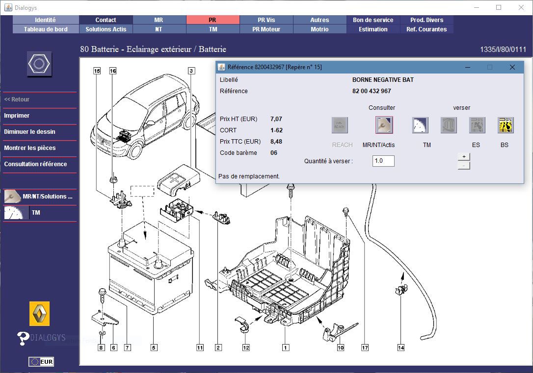

Pourriez-vous m'indiquer le nom exact de cette pièce et si je peux la commander sur internet ?

j'en ai déjà changer, elle casse vite avec le temps .
voila la référence de ta pièces : 8200432967 , si mes souvenirs sont bons, c'est environ 8 € chez Renault. et moi j’appelle ça une cosse négative pour batterie
pas bien cher en effet:
Et c'est plutôt le genre de pièce qu'on a du mal à trouver en dehors de chez le constructeur.
Vu le prix, ne pas hésiter.

De toute façon. Jamais je ne ferais de soudure sur des pièces faisant passer autant de courants. Déjà car les cables sont trop rigides, la soudure pourrait casser. Mais aussi la soudure pourrait lâcher sous le passage du courant.
Vu le prix. Le remplacement pzs une neuve peut être une très bonne idée.
Un coup de vernis par dessus évitera que ça ne rouille à nouveau. (Après l'avoir installée)
Message Mar 09 Jan, 2018 21:01
Pour éviter la corrosion pas de vernis je graisse à la graisse graphitée. Cela prévient aussi le sulfatage. Pas besoin d'en mettre beaucoup.
