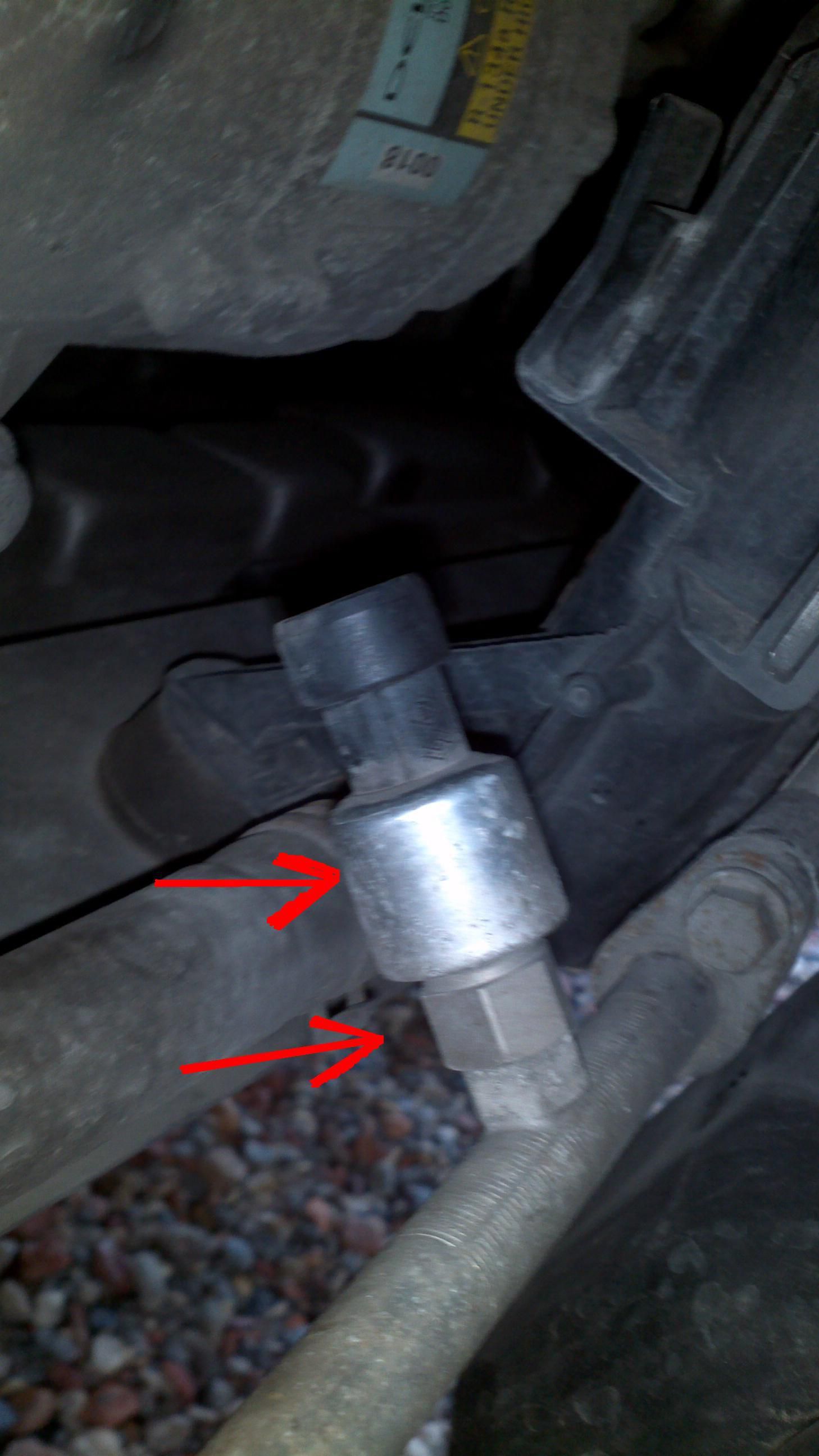

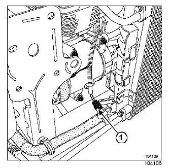

verdict de la valise magique , capteur de clim hs . le garage m annonce 400 euro de facture ho ho pas cool . juste encore un petit conseille le capteur en question est bien le pressostat qui se trouve a cote du radiateur ????? . sont changement implique t il de vide le circuit de clim ????
merci . clic pour agrandir

non tu peux le demonter y a une valve en dessous
bonjour le garagiste a dit qu'il devait vider la clim avant ?????
sur qu'il y a un valve ?????
si quel q un a déjà fait ?????
si il y a une valve je doit démonter ( deviser) sur quelle endroit ????
merci ........ :prie: :prie:
Message Sam 07 Juil, 2012 12:07
Je confirme, il y a bien une valve, aucun risque de fuite.
Il n' y a donc pas de besoin de procéder à décharge/recharge.
