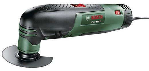

Avec ça:

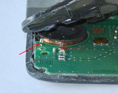

Au bout de la flèche, la bobine qui, je pense, sert de transducteur pour communiquer avec le lecteur de carte:
Une des pattes était dessoudée, j'ai refait les 2 soudures:

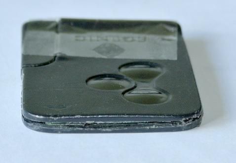

Résultat:
C'est sûr que je me sers plutôt de l'autre carte au quotidien, mais elle marche bien.
