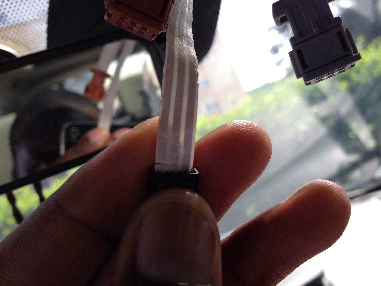

Je ne vous ai pas oublié lol ! Alors voici le câble en question :
Est-ce qu'il y a possibilité de le souder ou il faudrait entièrement le remplacer? Je suis allé dans un garage Renault pas loin de chez moi et ils m'ont dit que le diagnostic à lui tout seul coûtait 50€ et n'était pas déductibles des travaux (alors qu'un garage à Paris m'avait dit le contraire...)
tu as peut-être la possibilité de gratter l'isolant et de souder un fil pour ponter la partie coupée. C'est une chose à tenter. Re-isoler le tout avec du scotch électrique.

je dirais pareil.. tente de gratter pour faire luir le cuivre.. étam et soude.. sachant qu'il ne faut pas s'éterniser pendant la soudure, au risque de fondre la nappe.

Je suis allé dans une casse pour voir si on pouvait me le remplacer et le mec m'a dit qu'il craint que s'il me le change, qu'on ne puisse plus ouvrir le toit ouvrant... Je vais quand même voir si je peux récupérer le fil et tenter ce que vous avez proposez.
