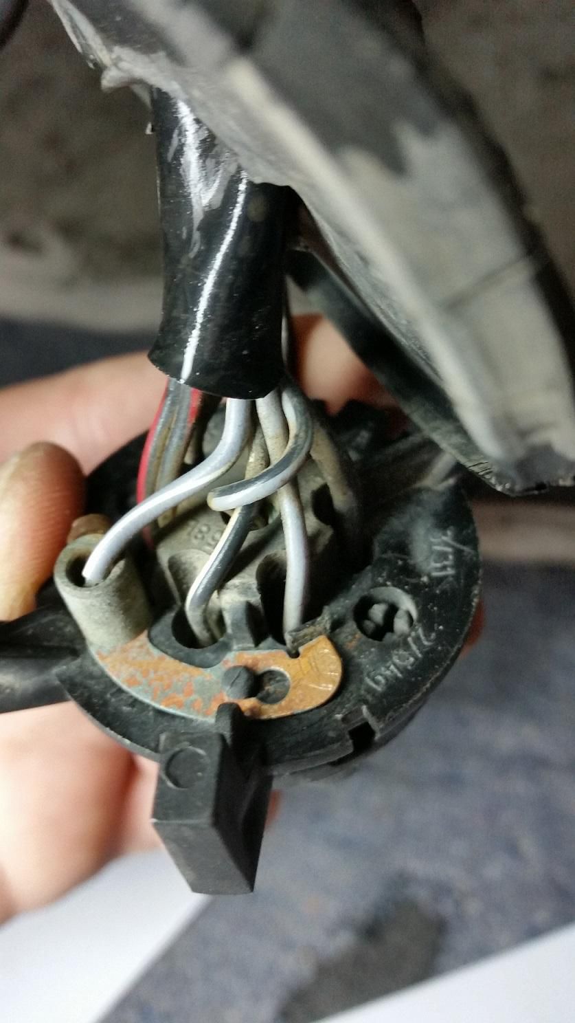

J'avance un peu dans la recherche de la panne
J'ai démonté la prise et effectivement le téton est le problème.
Il n'est pas cassé mais très oxydé. J'ai tenté de le nettoyer en le grattant et je retrouve l'antibrouillard sur le feu gauche uniquement pas le droit bizarre !
Je pense soit changer la prise ou alors j'ai lu qu'il était possible de brancher ce fameux fil gris sur un autre dans la prise pour faire en sorte que les antibrouillard s'allume tout le temps (avec ou sans remorque)
Quelq'un peut-il me dire ou brancher ce fil ?
Par avance Merci

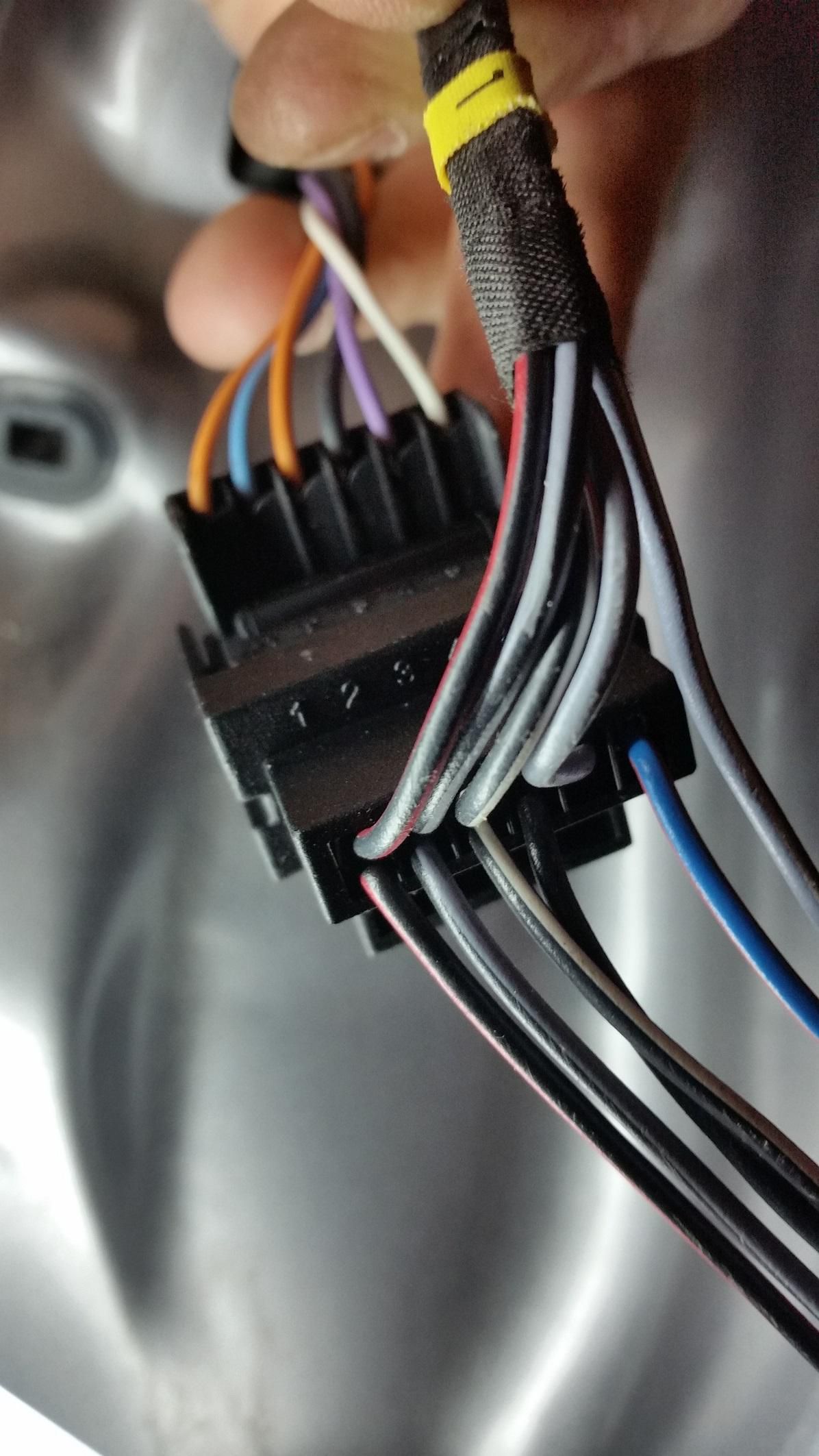

Alors pour l'antibrouillard.. pour savoir si c'est cablé, compare les 2 platines de tes feux arrière, ainsi que les prises arrivant.
Pour neutraliser le téton (ce que j'ai également fait)..
Soit tu démontes la prise de remorque, et tu retires l'interrupteur et tu le remplaces par un fil.
Soit tu attaques les borniers qui se trouvent derrière tes feux (photo, si tu veux que je te montre quel fil relier avec quoi)

Je viens de démonter mes deux platines de feux et effectivement sur la platine à droite, la voie 5 est vide. Je trouve cela totalement absurde car j'ai l'ampoule ! Il manque que le fil
Pour ce qui est de la neutralisation du téton, d'après ce que tu me dis, il existe deux méthodes
1 - J'enlève la partie métallique de la prise et je passe un fil entre le gris/blanc (58B) et le gris (2/54G) C'est bien cela ?
2 - Quel fil relier pour neutraliser ce téton dans la platine ? Je mets l'image de la platine gauche en photo

Le fil amène l'alim. (2/54G) à l'anti-brouillard de la remorque ou de la caravane. Quand il n'y a rien de branché la barrette sert de connexion entre le bleu et le gris qui est le retour à l'anti6brouillard du véhicule(8/58B). Donc si tu n'as pas de remorque munie d'un anti-brouillard, il suffit connecter les 2 fils ensemble.

Tu faits comme a dit J2C tu pontes les deux plots avec un bout de fils sans t'occuper de la barrette; tu auras ainsi du jus pour l'AB remorque et pour le véhicule.
Super le pontage est fait et j'ai l'AB sur la voiture et sur la remorque

tu peux faire une photo de ta prise démontée, car la couleur des fils..
Chez moi, j'avais modifié la prise qui se branche sur le phare arrière.. car le faisceau avait été trafiqué quand j'ai acheté la voiture.. et ça m'a vraiment gonflé, donc j'ai été au plus court.
