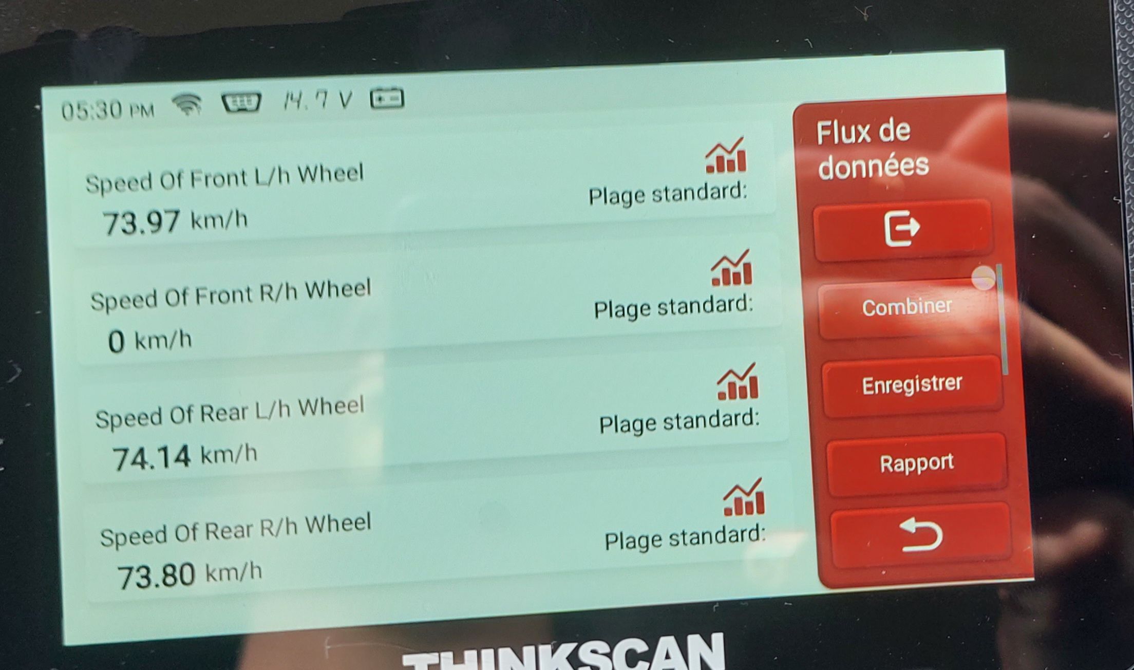

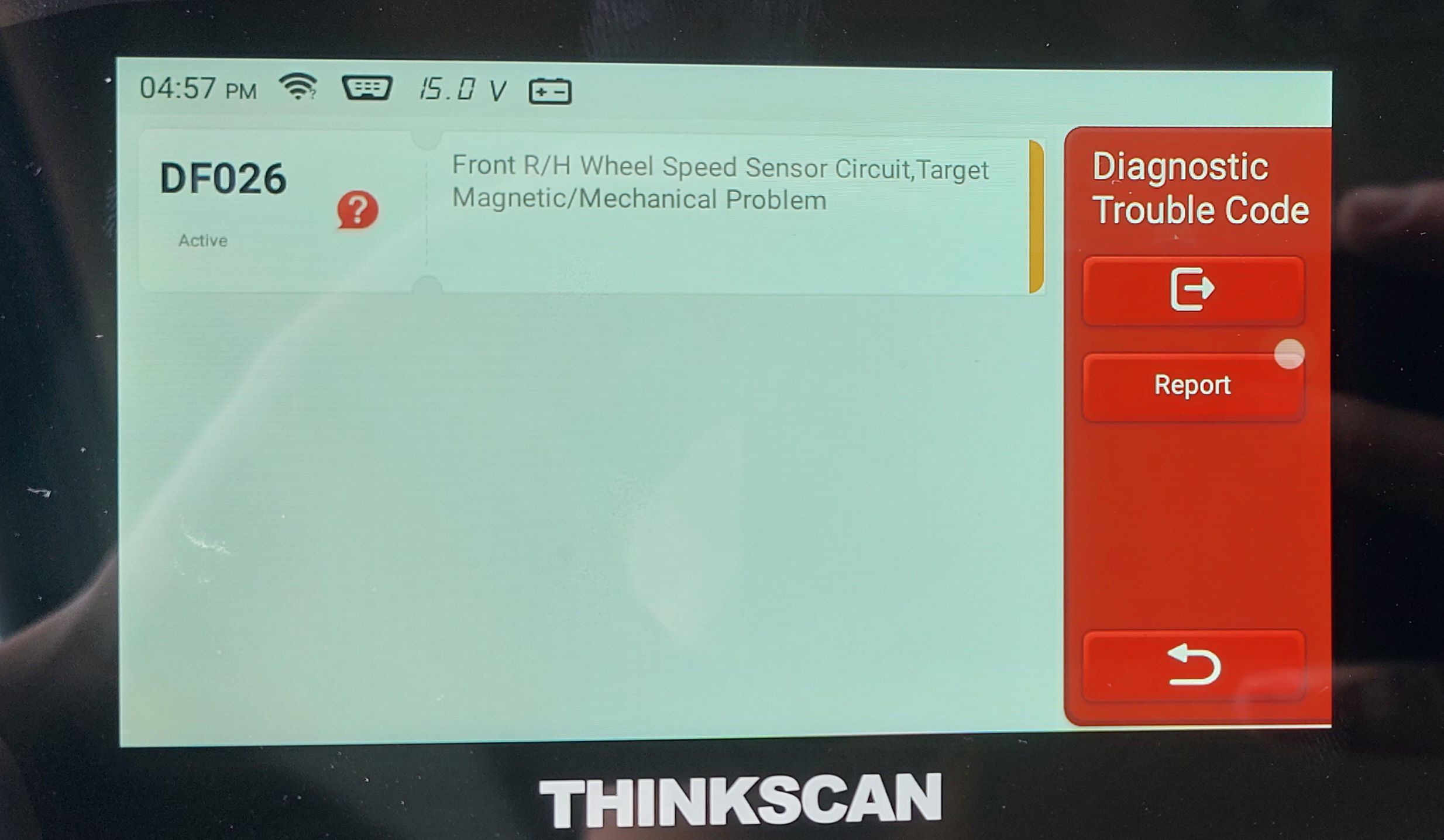

Le capteur avant droit semble déconner (code DF026). Il affiche la bonne vitesse mais en dépassant 70~80 kmh, il affiche 0 et le défaut apparaît.
J'ai testé d'intervertir avant droit et avant gauche mais le problème reste toujours à droite. j'ai donc desseré le moyeu et tenté de voir ce qui n'allait pas. j'ai passé un coup de soufflette la ou devrait se trouver l bague crantée (que je n'ai même pas vu)
cela n'a rien changé malheureusement.
