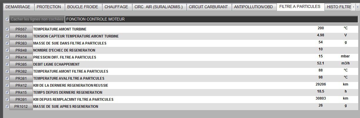

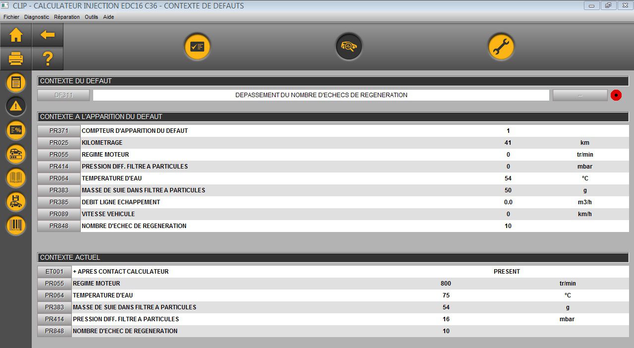

Je me suis procuré une sonde et voici ce que me donne CAN CLIP :

sur la meme voiture et meme voiture. de memoire, ma quantité de suie après un regé etait de 3 grammes
et quand mon filtre a particule était bouché a cause des tuyau de pression percés, la quantité de suie dans le fap etait de 60 a 70 grammes

Après une première régénération forcée la masse de suie n'est descendue que jusqu'à 30g ce qui ne me semble pas être bon signe.
Je vais en tenter une deuxième demain.
Alors que je m’apprêtais à faire une seconde régénération du FAP ce matin, CLIP m’annonçait finalement une masse de suie à 0g ?!
J'ai donc suivi les indications que CLIP m'avait donné hier après la régén,  c'est à dire : utiliser la commande SC036 "réinitialisation des apprentissages" et sélectionner "après régénération du FAP avec l'outils de diag". Puis j'ai enfin pu effacé le défaut DF311.
Tout a finalement l'air de vouloir rentrer dans l'ordre. Je n'ai rien vu d'anormal sur les durites d'air. Ne me reste plus qu'a faire la vidange et vérifier la vanne EGR (le WE prochain, probablement).
