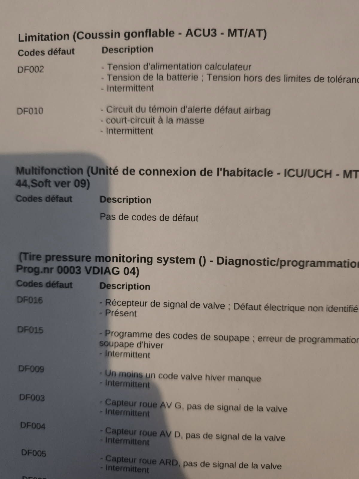

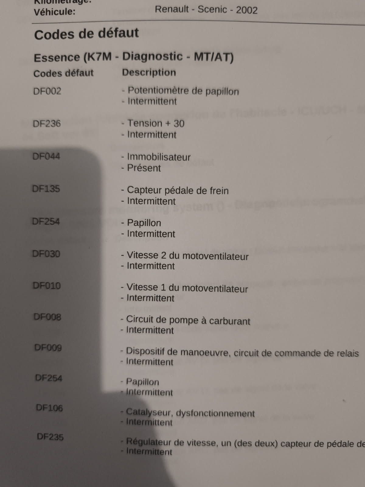

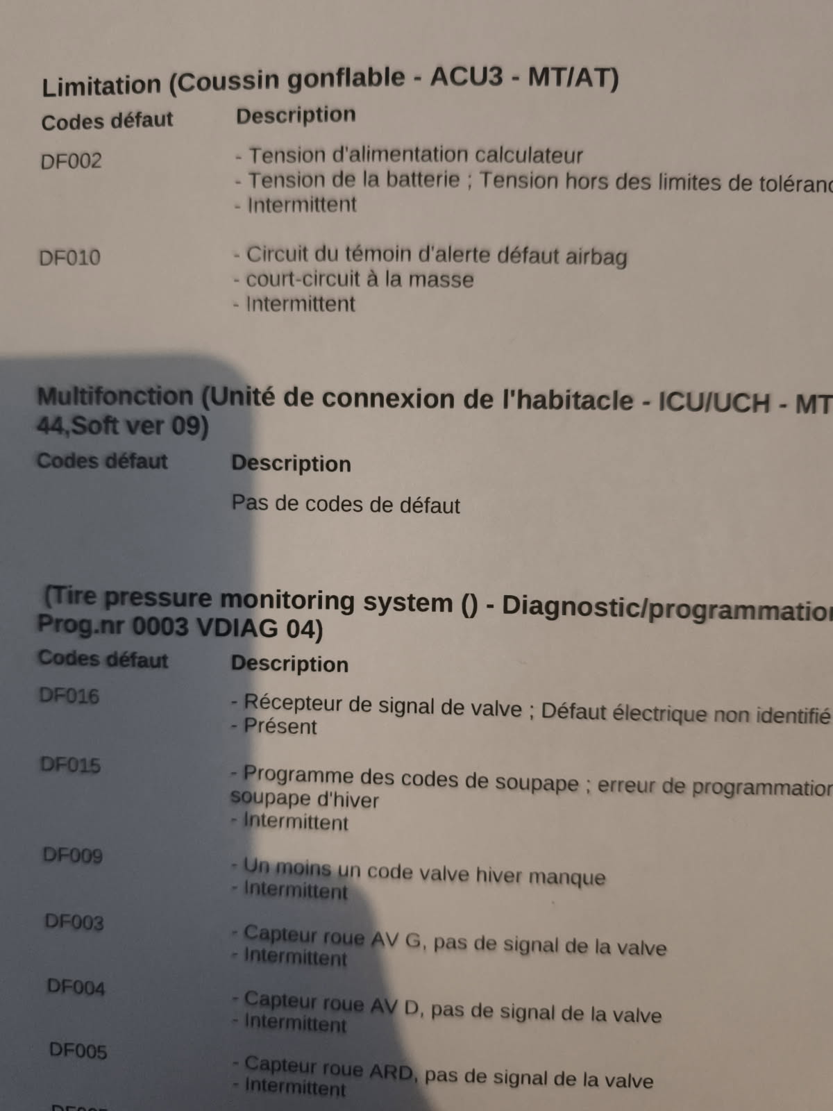

j'ai un probléme avec mon scénic 1 1L6 16V , il s'est arrêter en roulant est il ne veut plus redémarrer .
le démarreur tourne le moteur aussi mais sa démarre pas .
aprés un passage de valise j'ai une liste de défauts mais je ne sais pas a quoi sa correspond , si quelqu'un pouvait pouvait m'éclairer .
je vous met la liste des défaut

Avec autant de défauts d'un coup, ça vaudrait le coup de vérifier l'état de la tresse de masse..
Bonsoir j2c
Merci pour votre réponse , je vérifierais sa
y'a a peu près tous les circuits dans les codes défaut,
je suis de l'avis de J2c commencer par vérifier la tresse de masse et la batterie (des fois quand elle a un pb genre segment coupé dedans ça fait sapin de noël)

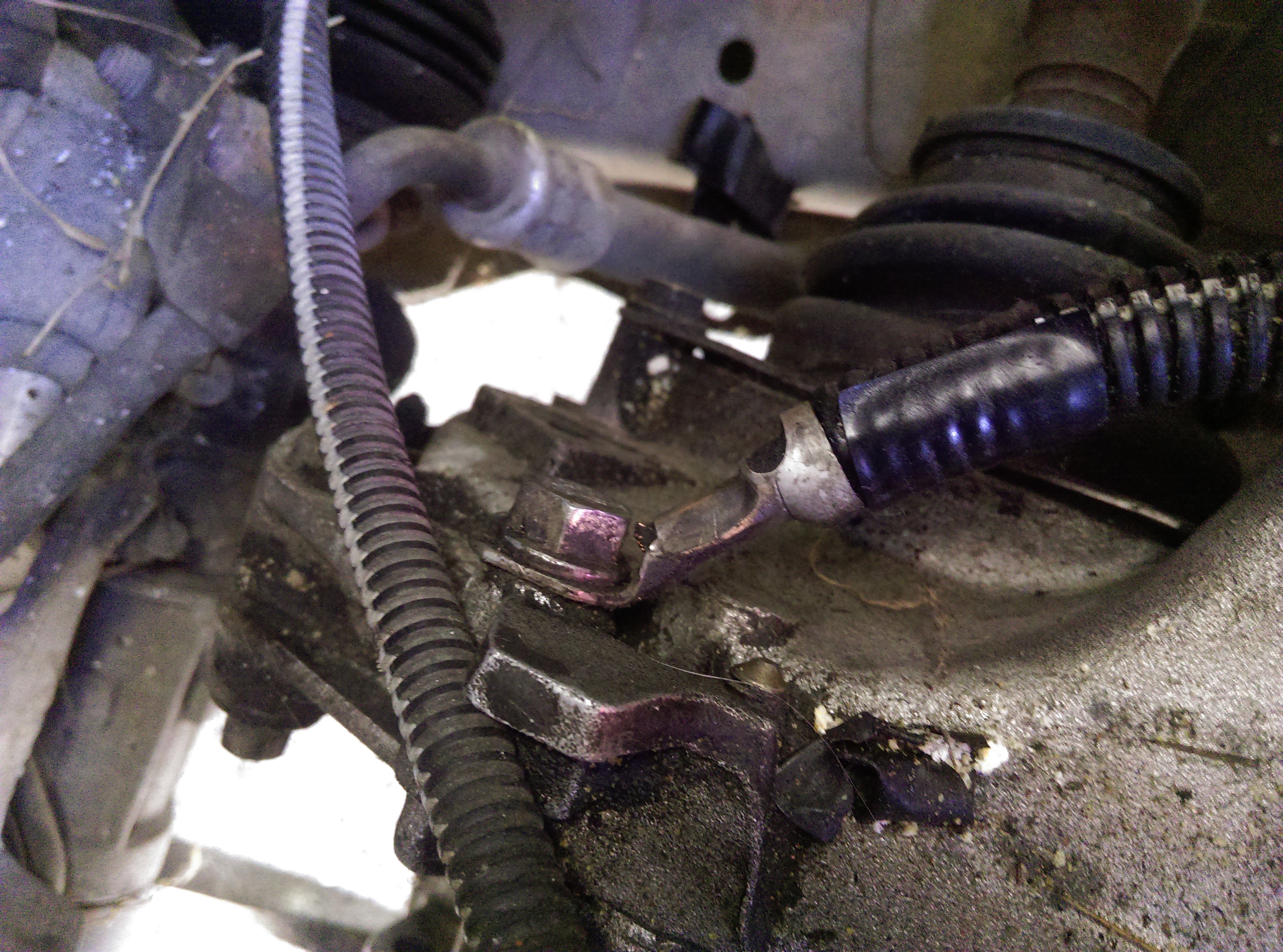

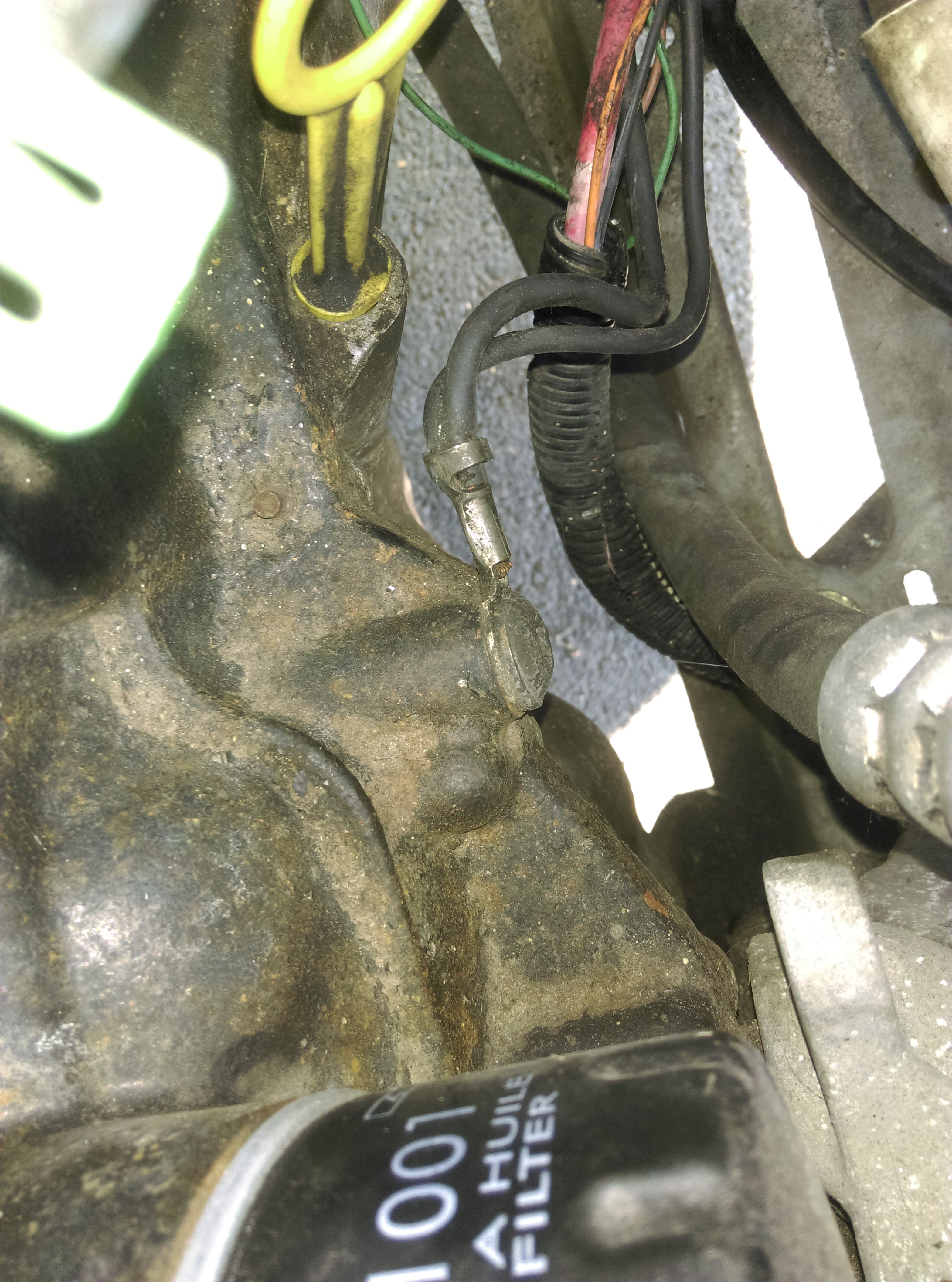

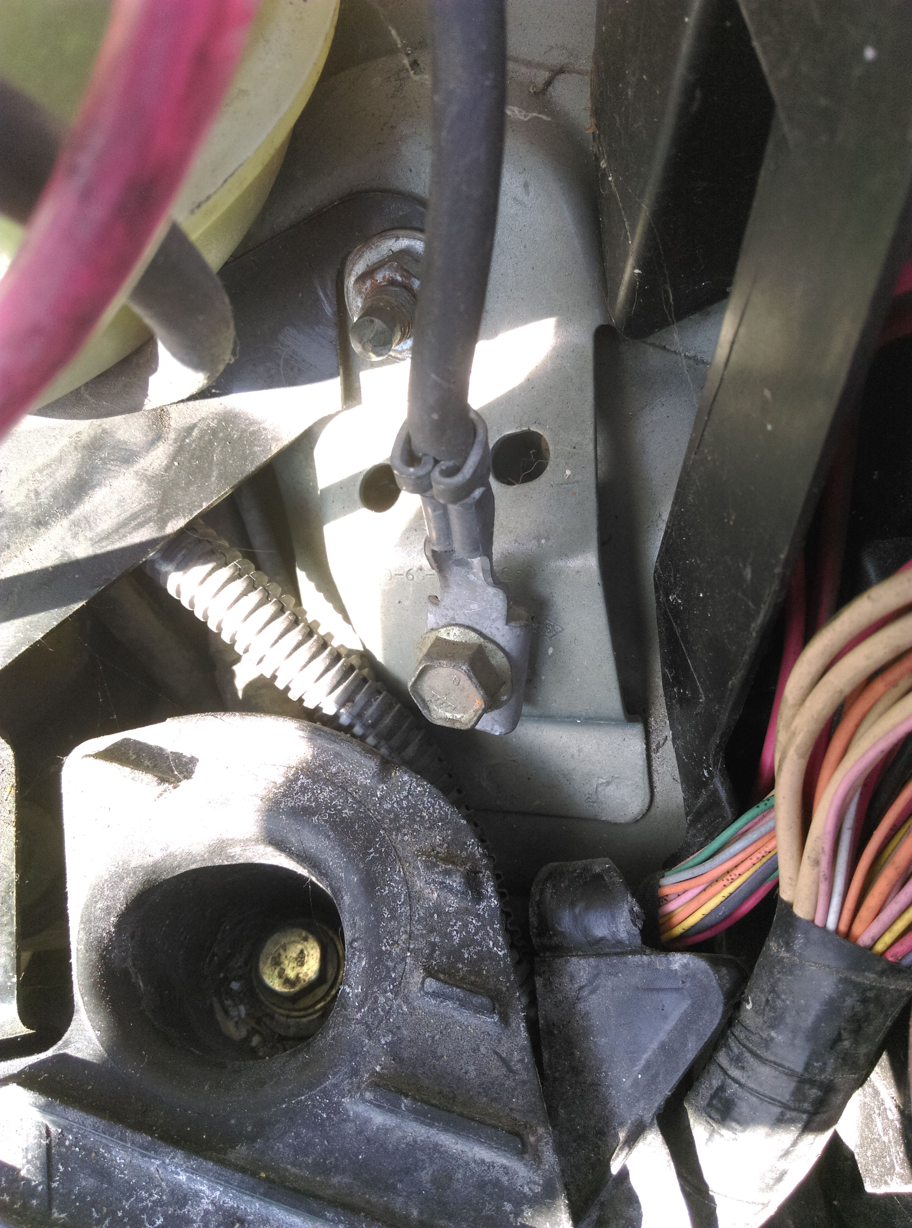

Bonsoir
je vous donne des nouvelles j'ai vérifier les masses , j'en ai trouver 3 elle me semble en bonne état
est ce qu'il y en a d'autres ?
